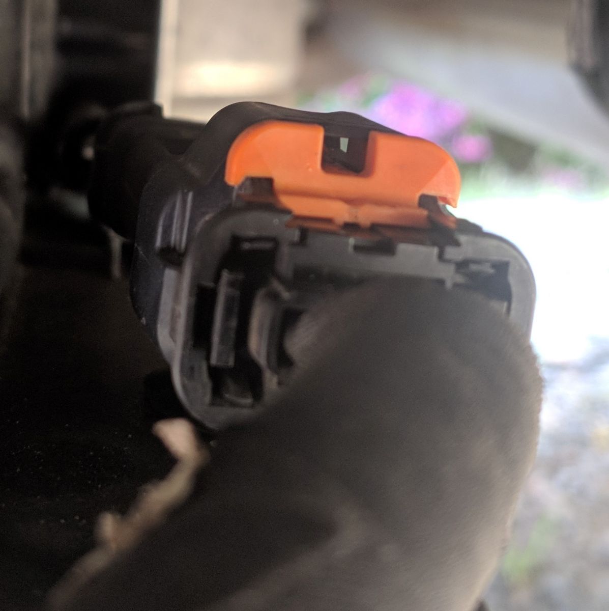

#1 19474162 10 Cze 2021 21:30 mako122 mako122 Poziom 12 #1 19474162 10 Cze 2021 21:30 Proszę o pomoc jak rozłączyć kostkę od zbiornika AdBlue do sondy NOX. Czy ten pomarańczowy element to rodzaj blokady którą należy wyjąć? przesunąć?
Pomocny post #2 19474339 10 Cze 2021 23:14 decybel91 decybel91 Poziom 42 Pomocny post? (+1) Pomocny post #2 19474339 10 Cze 2021 23:14 Dokładnie haczykiem do strony kabla. Czasem po wyciągnięciu do końca wtyczka rozpięta.
#3 19474352 10 Cze 2021 23:22 mako122 mako122 Poziom 12 Autor tematu Pomocny post? (0) #3 19474352 10 Cze 2021 23:22 decybel91 napisał: Dokładnie haczykiem do strony kabla. Czasem po wyciągnięciu do końca wtyczka rozpięta. Czyli mam włożyć haczyk w kwadratowy otworek pośrodku pomarańczowej zaślepki i wysunąć zaślepkę w kierunku kabla? Dobrze zrozumiałem?
#4 19474946 11 Cze 2021 13:36 mako122 mako122 Poziom 12 Autor tematu Pomocny post? (0) #4 19474946 11 Cze 2021 13:36 decybel91 napisał: Dokładnie haczykiem do strony kabla. Czasem po wyciągnięciu do końca wtyczka rozpięta. Dzięki za pomoc. Zrobiłem jak podpowiedziałeś i poszło gładko!
