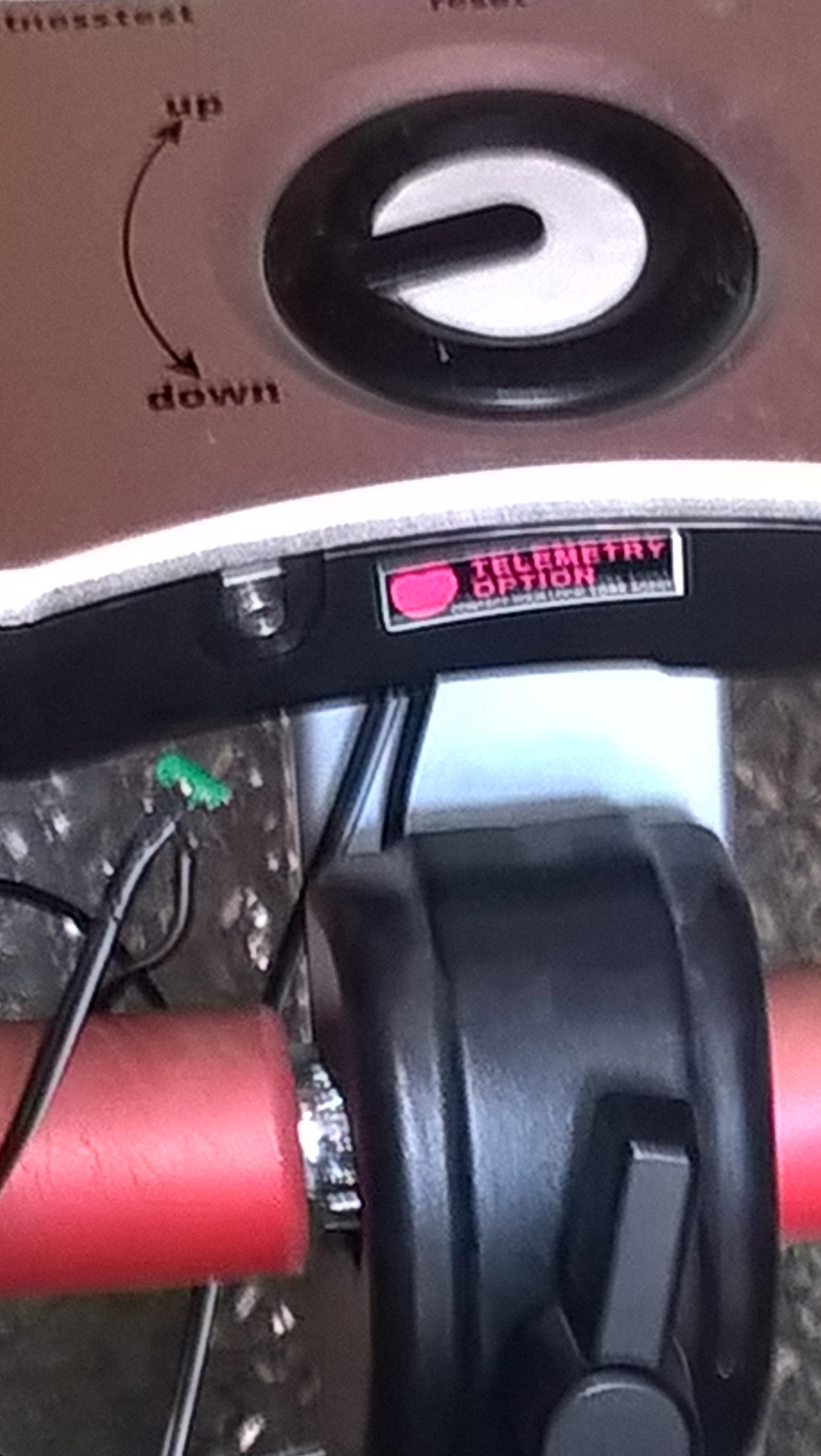

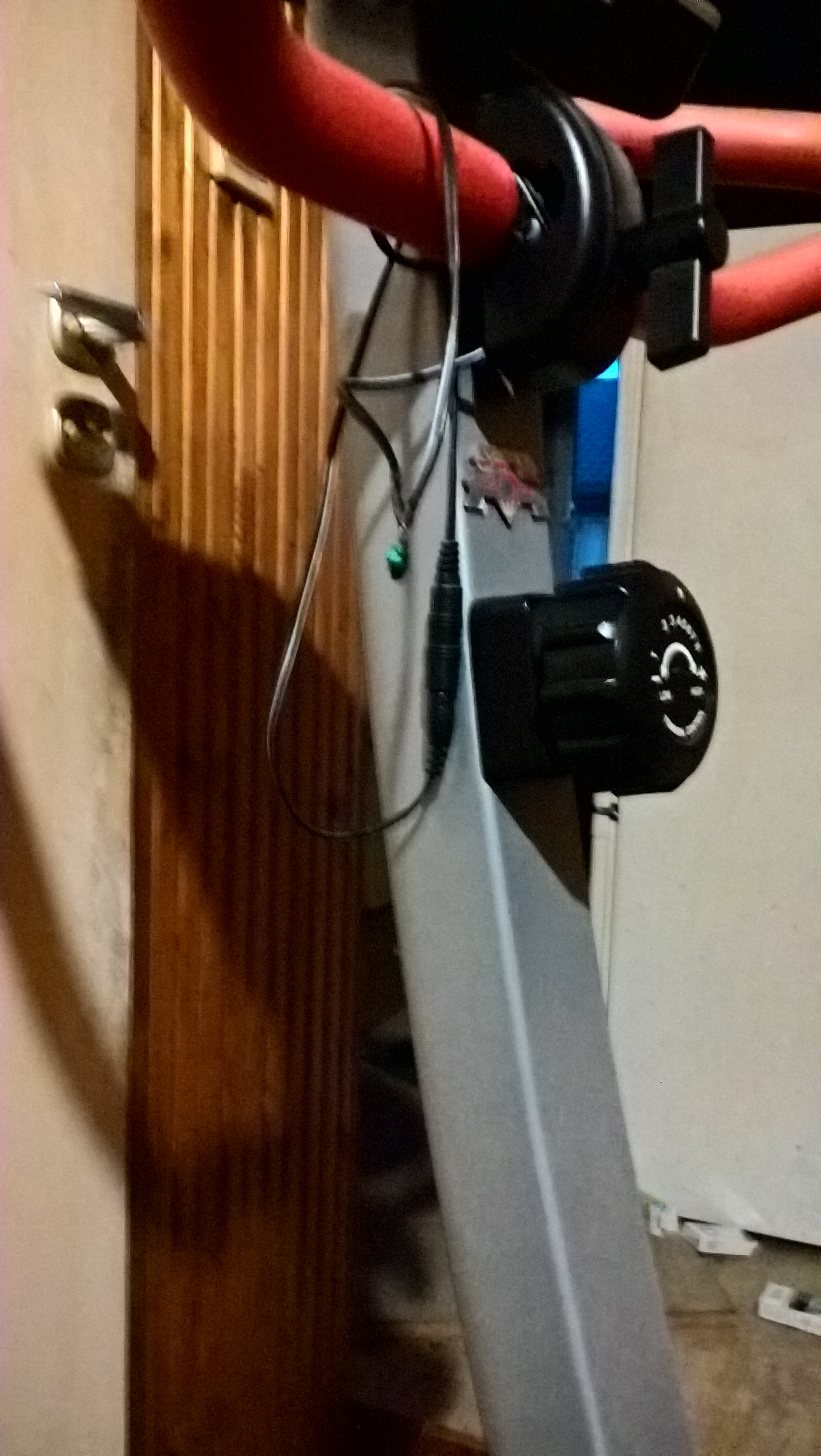

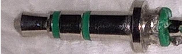

    Trafił do mnie rower treningowy York Fitness z uszkodzonym wtykiem minijack, takim jak do głośników, czy słuchawek np. do komputera. Problem w tym, że wtyk jest całkowicie zdewastowany i nie da się ustalić jak były podłączone do niego kabelki. Załączam fotki - tabliczki znamionowej i widoku na uszkodzone resztki wtyku i kabelki. Byś może ktoś będzie wiedział jak te kabelki podłączyć.

    Gorszych zdjęć nie dało się zrobić?
    Patrząc na kabel połączeniowy bardziej mi to wygląda na wtyki gniazdo DC.
    Załączam fotkę. Jest fatalnej jakości, ale widać o co chodzi. Może lepsza będzie jutro.

    Nie wiem co tam robi mini jack - przewód wygląda na dwu żyłowy.

    Postaram się zrobić lepszą fotkę przy dziennym świetle. Do tego jacka dochodziły 2 dwużyłowe i ekranowane przewody. Czyli 4 żyły i ekran. I teraz chodzi o to jak je połączyć z wtykiem.

    @Remeknapr Ekrany oba do ostatniego pierścienia/ tulejki, tego przy uchwycie. Żyły wewnętrzne do pierwszego i drugiego. Pewnie od pulsometru albo elektrod EKG.

    Dzięki. Też sądziłem, że to kabelki z jakimiś sygnałami. Tylko, który do którego? Są 4 żyły wewnętrzne. Mogę próbować chybił/trafił. Czy coś może się popsuć? Sporo kombinacji.

    Okazało się, że kabelki są zwykłe, bez ekranu, a więc tylko dwie możliwości. Za drugim razem "zaskoczyło" i działa. Wyświetlacz pokazuje obroty i puls. Zamykam temat.
