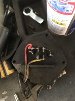

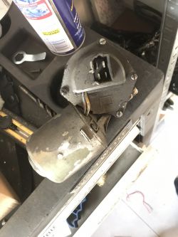

    Jestem w trakcie renowacji Stara 244 dla Straży Pożarnej. Doszedłem właśnie do silnika wycieraczek, który to po cofnięciu manetki z pracy na stop od razu się zatrzymywał. Manetka jest dwu biegowa, silnik jedno biegowy a do tego nie ma kompletnej instalacji. Czy jest ktoś w stanie wytłumaczyć mi jak krowie na rowie jak podłączyć styki tak, aby silnik cofał się do pozycji dolnej wycieraczek? Mam silnik 4 pinowy. Do Pinu 2 był podłączony stały (-), styk 4 zasila jedną szczotkę, styk 1 zasila 2 szczotkę. Styk 3 z kolei jest NC ze stykiem 2. Jest ktoś w stanie zrobić szkic jak to podłączyć, tak aby chłopaki z OSP byli zadowoleni?

    Czyli rozumiem,że na jednym pinie mamy stały (+) na drugim stały (-) i sterowanie z manetki odbywa się (-) tak? na kole napędu wycieraczek jest "zgrubienie" które w pewnym momencie przełącza blaszkę z jednego styku do (-) tylko właśnie w tym problem, że jeżeli na styku blaszki będzie stały + to jezeli zestyk przełączy się na - to automatycznie uszkadza bezpiecznik.

    Aleksander_01
    Zrób fotkę tego silnika.
  • #6 19475415
    ara5
    Star - Silnik wycieraczek jak podłączyć ze stykiem hamowania Star - Silnik wycieraczek jak podłączyć ze stykiem hamowania
  • #7 19475419
    Aleksander_01
    Rozbawiłeś mnie, chodzi też o fotki wewnątrz.
