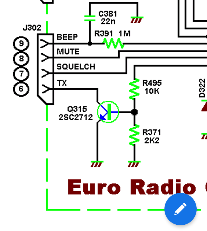

    J302 p. 6 - zezwolenie Tx. Jeżeli jest (PLL trzyma i daje zezwolenie) to szukamy braku przełączenia za diodami na płycie.
    President Lincoln 1 - brak nośnej w AM i FM, odbiór prawidłowy, SSB nadaje OK
    Posprawdzaj diody na linii Tx
