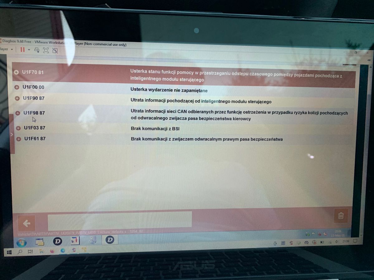

    Cześć,
    Po małej stłuczce, podczas której żaden z elementów układu airbag nie został uszkodzony w 308 T9 2014 został wymieniony radar zbliżeniowy. Diagbox mówi o tym, że radar nie wymaga kalibracji oraz że informacja o kolizji nie została wykryta.
    Niestety, sypie błędami komunikacji, właściwie ze wszystkim, co możliwe.
    Wiązka ok.
    Do nowego radaru należy dopisywać vin/aktywować go?
    Peugeot 308 T9 - Brak komunikacji Radaru zbliżeniowego Artive
    Ktoś spotkał się z podobnym tematem?
    W układzie ABS zdarza się błąd komunikacji z modułem radaru.
    Bardzo dziękuję za pomoc.

    podejrzewam, że VIN się nie zgadza i kodowanie inne

    Witam kolego dopisałeś Vin i zmieniłeś kodowanie w module?
