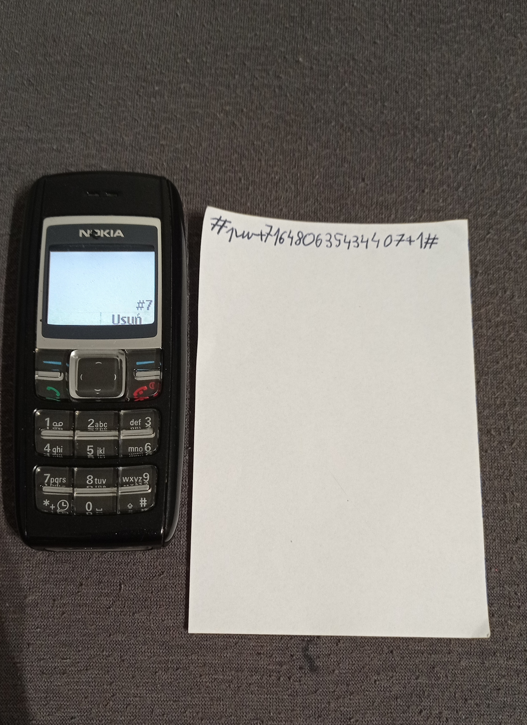

Wprowadzanie kodu simlock w modelu Nokia 1600 - kwestia wybierania liter
Januszmalpa 11 Cze 2021 20:54 525 7
  • #4 19475550
    siudziu
    klawisze P i W uzyskuje się wciskając kilka razy # tyle ze 1600 to nokia dct4+ i kalkulatory nie działają. Pozostaje tylko unlock po kablu np. hwk lub jafem.
    P.S. Chyba że masz orginalny kod od kogoś np. operatora wtedy zadziała.
  • #6 19475566
    siudziu
    sam kabel nie wystarczy musisz mieć jakiś interfejs np. HWK lepiej podejdź gdzie gdzie mają kabel będzie taniej niż cena samego kabla.
  • #8 19475858
    tino2003
    Admin grupy GSM
    Literki P i W jak i + uzyskasz przyciskając szybko * a następie cyfry i # Jak nie zadziała Twój kod to spróbuj ten:
    #pw+094 863 017 145 353+7#
