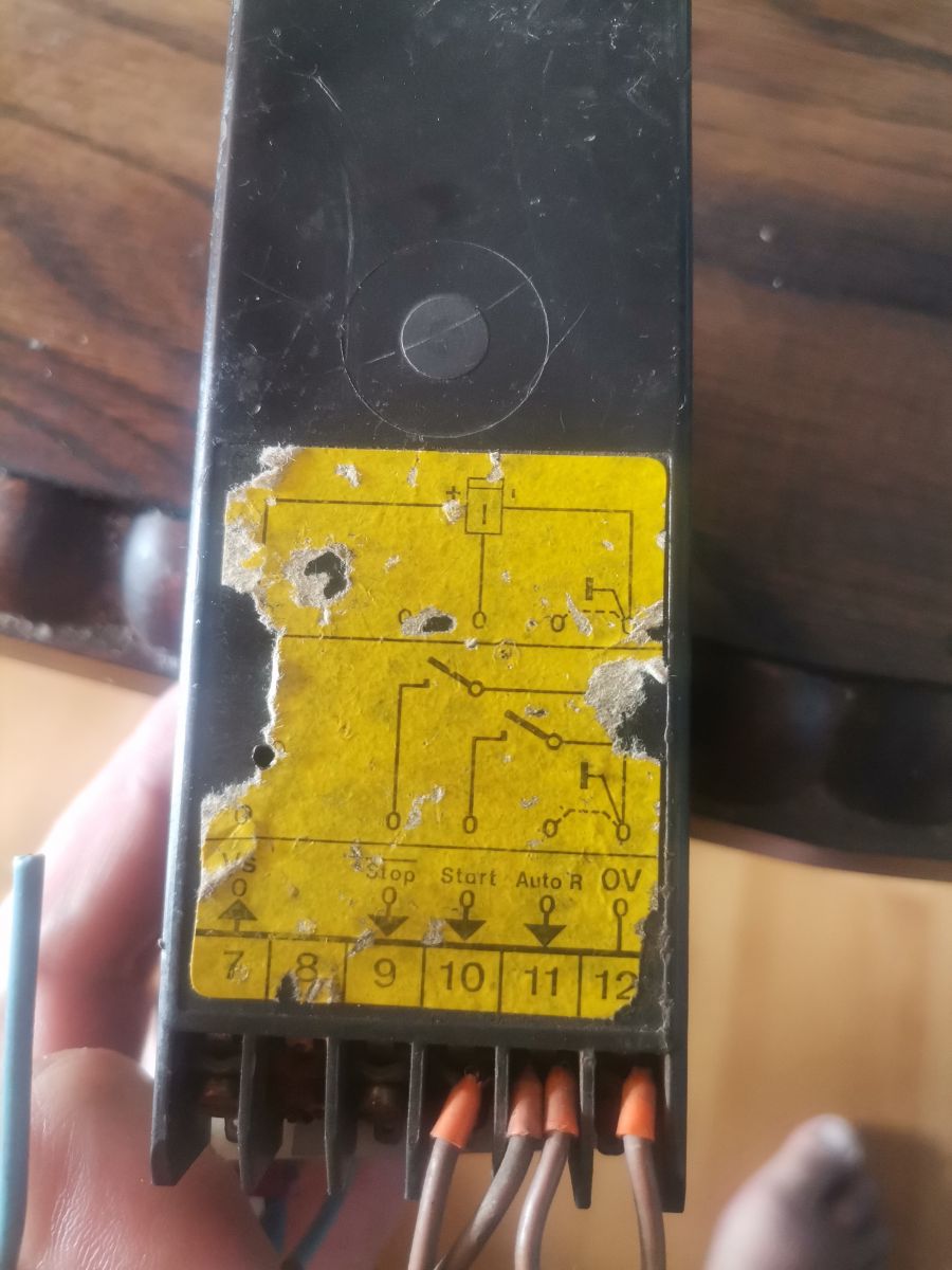

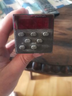

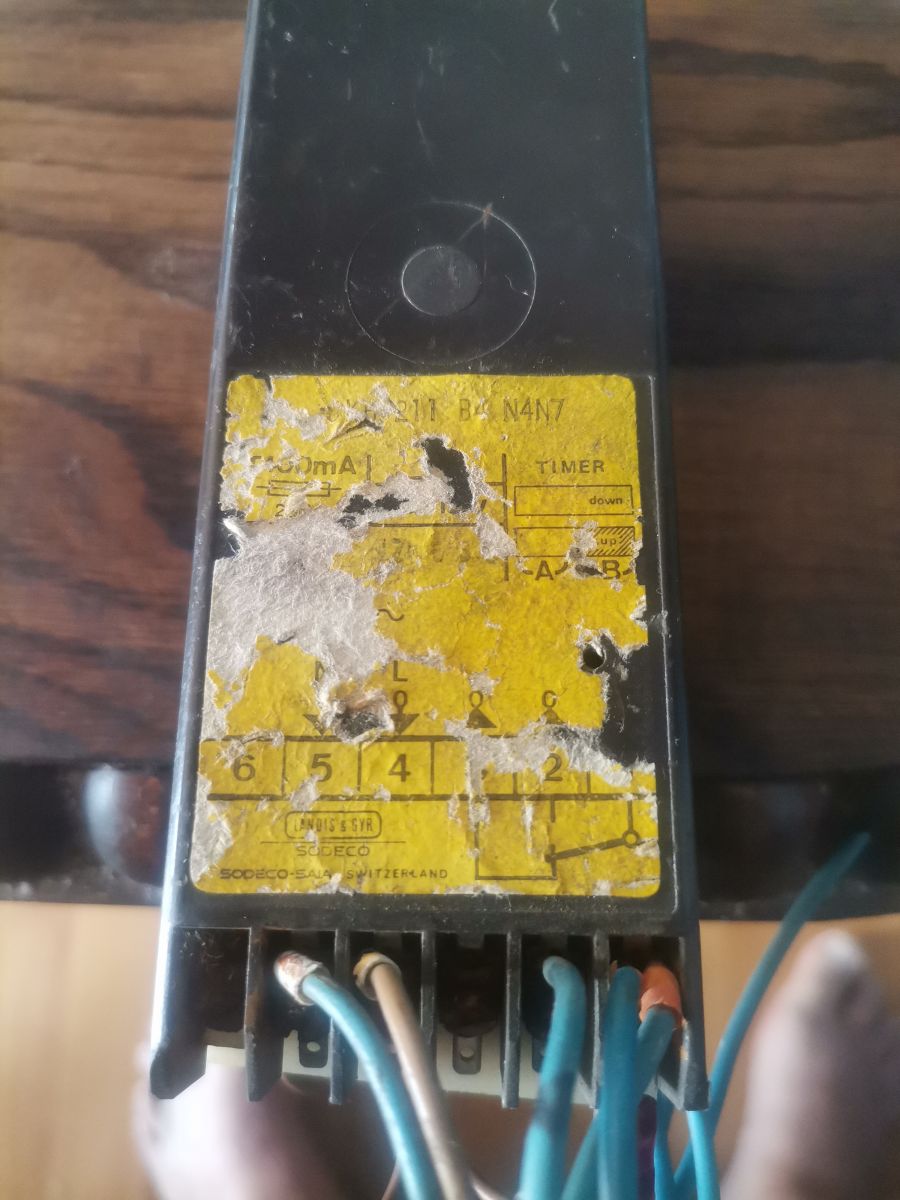

    Znalazłem na złomie taka czasówkę lecz nie znam się zbytnio na elektronice a chciałbym podpiąć pod lodówkę aby wylanczala się dwa razy na dobę(reset systemu). Wytłumaczył by mi ktoś tak w miarę prosto gdzie podpiąć zasilanie a gdzie wyjście na lodówkę Podłączenie czasówki Sodeco do lodówki - proste instrukcje Podłączenie czasówki Sodeco do lodówki - proste instrukcje Podłączenie czasówki Sodeco do lodówki - proste instrukcje

    1 Com, 2 NO, 3 NC - styki wykonawcze, 5 - Neutral, 4 - Line.
