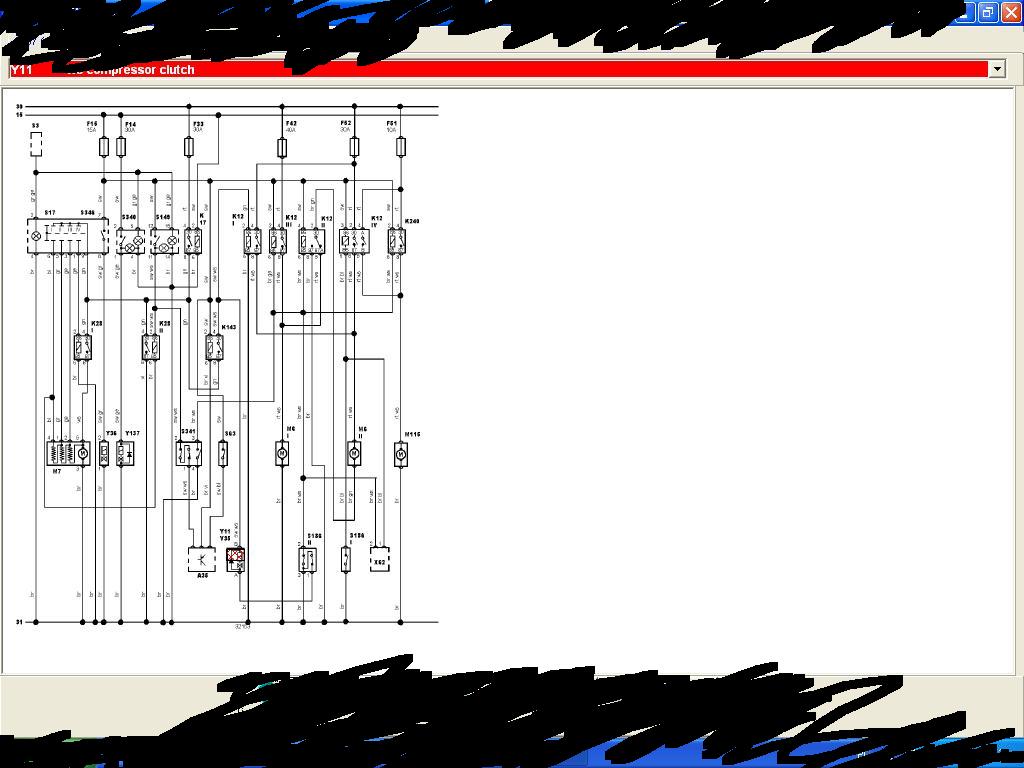

    mam problemik z temperaturą silnika ciepłego.
    Z tego co z teorii wynika po przekroszeniu około 92 stopni powinien włączyć się 1 bieg na wentylatorze chłodnicy. U mnie oczywiście się nie włącza. Natomiast załącza się powyżej 100 stopni 2 bieg (zaczyna przez moment palić się kontrolka tem na desce).
    Po odłączeniu wtyku z czujnika temp. przy chłodnicy i zwarciu danych pinów (celu sprawdzenia czy to nie czujnik) sprawny jest tylko 2 bieg, który włącza się przy wyższych temperaturach.
    Z opini mechanika wynika, że uszkodzony jest albo przekaźnik albo wentylator (padł jeden bieg).
    Który to jest przekaźnik (jak go zlokalizować) - być może to tylko on a nie wentylator.
    Bezpieczniki niby sprawdzałem i wszystkie są OK.
    Pozdrawiam i proszę o pomoc
    Greg

  • #8 1942491
    hunter
    OK dzięki
    Przeanalizuję w/w schemat.
    W razie problemów zrobię fotkę wszystkich przekaźników.
    Może ktoś po umieszczeniu w skrzynkach lub kolorze
    podpowie mi który to przekaźnik.
  • #11 1974114
    Jacek79
    Poziom 37  
    masz rozpis
    zobacz po kolorach babli na schemacie i w przekaźnikach.
    popatrz na schemat i instalacje , posiedz z 30 min i zakumasz o co chodzi, to przecież ludzie budowali
