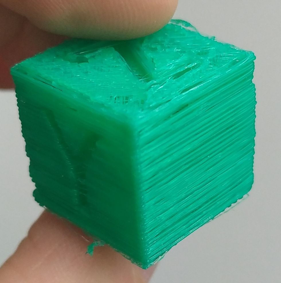

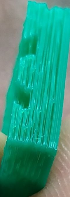

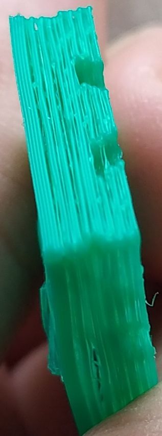

    Drukuję w PLA więc trochę wstyd mi takich problemów, ale jak widzicie poniżej coś nie działa jak powinno. Mam na koncie tylko kilkadziesiąt wydruków, ale próbowałem naprawiać wszystko co przyszło mi do głowy. Eksperymentowałem z temperaturą, wymieniłem filament, dyszę - wydruk praktycznie bez zmian. Kostkę można praktycznie zgnieść w palcach. Problem wystąpił po 2 tygodniach nie używania drukarki, ale wcześniej takie przestoje się tak nie kończyły. Wygląda moim laickim okiem jakby ekstruder wyciskał za mało materiału, ale zwiększenie tego wsppółczynnika do 150% w niczym nie pomogło.

    1. Sprawdzic czy ta rurka dochodzi dobrze do dyszy - instrukcja w sieci (mi to wyglada jakby sie tam zapychało powoli).
    2. Spr czy docisk na radełku extrudera jest właściwy i nie ślizga sie filament
    3. Rurka siedzi dobrze w tych szybkozłączkach?
    4. Zmienić dyszę na nową/lepszą.

    Dzięki za odpowiedź - nie pisałem tu bo testowałem różne rozwiązania, aż okazało się, że to wszystko przez to najbardziej oczywisty problem - częściowo pęknięta część ekstrudera, ta ruchoma dźwignia, w miejscu otworu. Nie było tego widać na pierwszy rzut oka, a zmniejszało siłę docisku. wymieniłem ekstruder na metalowy, przy okazji dokupiłem capricorn i jakość jest lesza niż przed modyfikacjami.
