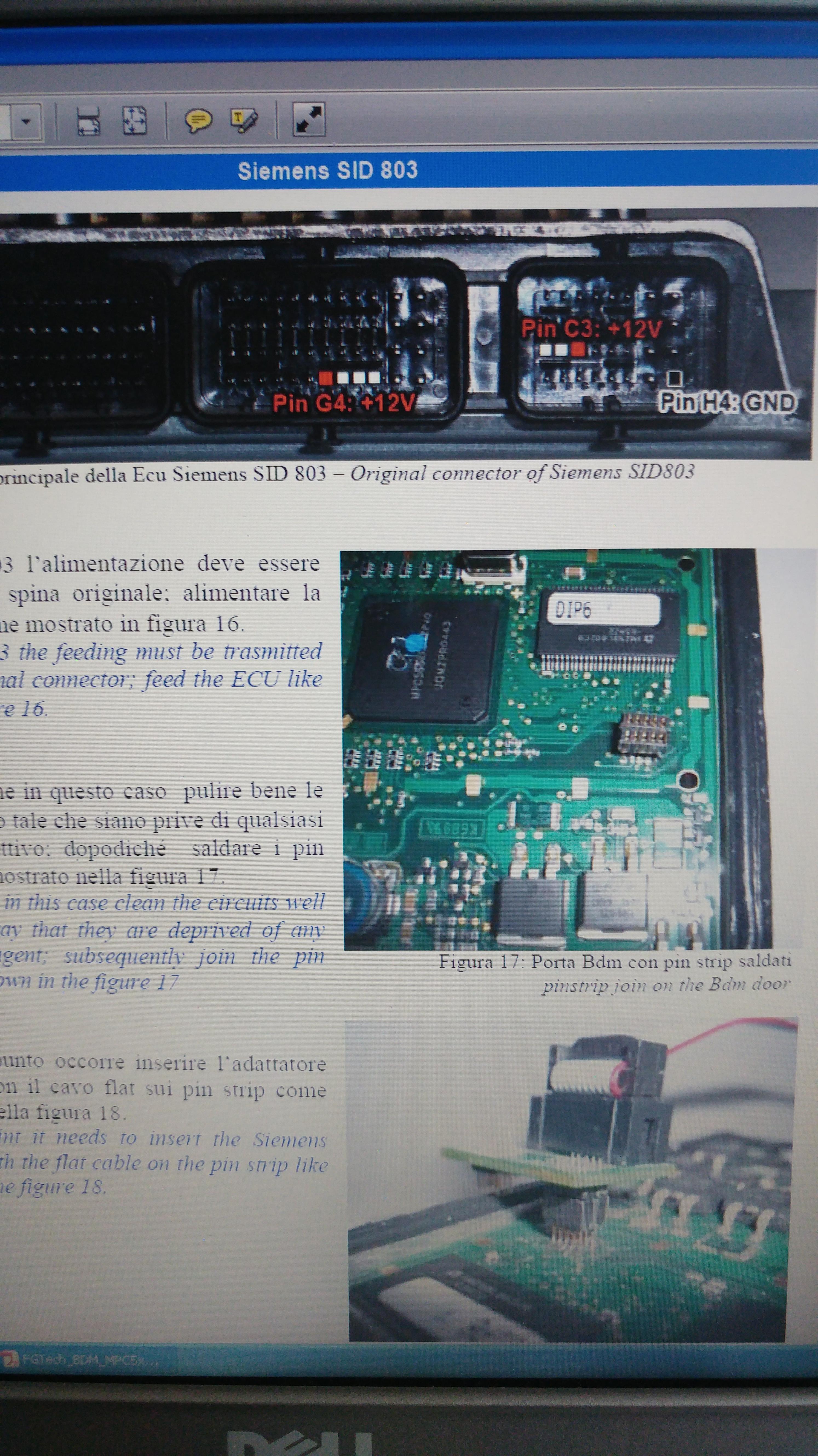

    Ok, to teraz koledzy czy macie jakiś schemat podłączenia tego sterownika ?
    Znalazłem coś takiego i się zastanawiam czy to jest prawidłowe.
    Sklonowanie sterownika SID803A 5WS40615C-T za pomocą BDM100 i MPPS 13.02 Sklonowanie sterownika SID803A 5WS40615C-T za pomocą BDM100 i MPPS 13.02
    I jeszcze jedna rzecz czy zasilanie idzie na ECU z samego BDM czy muszę normalnie ECU zasilić z jego złącz ?
  • #6 19477378
    spinacz
    W tym poście jest inny sterownik tam jest 803 a ja mam 803A i złącze BDM jest pod skosem w 803A.
    Rozumiem że ECU zasilam przez jego złącze a BDM podłączam bez zasilacza?
    Czy ktoś ma pinout złącza BDM w 803A.
    Nie chce usmażyć oryginalnego ECU.

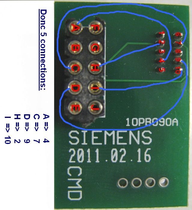

  • #8 19479050
    spinacz
    Mam pewien problem którym jestem zaskoczony, nie mogę zlokalizować pola GND w złączu BDM w ECU.
    Czy ktoś ma jego rozpiskę albo potwierdzi że pin1 foto złącza BDM jest zgodne z pinem1 adaptera Siemens z foto ?
  • #9 19479179
    Ireneo
    Nie jest.Masz na foto wyżej co sam wrzuciłeś jak piny połączone są.
