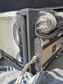

    Jaki wzmacniacz pod ten Subwoofer Crunch GTR 400 800 W?
    Używany najlepiej 😏
    W tej chwili mam JBL CS 60.4, lecz wydaje się za słaby 😏

    Nie wzmacniacz za słaby lecz skrzynia basowa w obudowie BandPass.
    "W obudowie zamkniętej częstotliwość rezonansowa głośnika rośnie z fs do fc. Można powiedzieć, że układ drgający jest hamowany przez zmniejszenie podatności i w zakresie najniższych częstotliwości nie jest narażony na bardzo duże amplitudy (w każdym razie są one mniejsze, niż gdyby głośnik nie został w ogóle zabudowany).
    Z kolei w obudowie bas-refleks, w okolicach ustalonej częstotliwości rezonansowej obudowy następuje efekt niemal całkowitego "wyhamowania" ruchu membrany, ale poniżej tego rezonansu, w zakresie najniższych częstotliwości, głośnik nie czuje "oparcia" w obudowie, powietrze przechodzi swobodnie przez otwór, a układ drgający jest narażony na tak duże amplitudy, jakby nie znajdował się w żadnej obudowie.
    Obudowa pasmowo-przepustowa, składająca się z komory zamkniętej i komory z otworem, łączy wpływy obydwu komór na głośnik, a więc ogranicza wychylenie zarówno w zakresie najniższych częstotliwości (wpływ komory zamkniętej), jak i w wybranym zakresie częstotliwości rezonansowej (komory z otworem).
    Pozwala to dostarczyć do głośnika dużą moc i uzyskać wysoki poziom ciśnienia akustycznego, chociaż tylko w dość wąskim zakresie. Taki schemat jest nazywany obudową pasmowo-przepustową zamkniętą (jako że jedna z komór jest zamknięta, to oczywiście druga musi mieć otwór, skoro głośnik jest w środku).
    Dlatego wydaje Ci się że wzmacniacz za słaby:
    "Pozwala to dostarczyć do głośnika dużą moc i uzyskać wysoki poziom ciśnienia akustycznego, chociaż tylko w dość wąskim zakresie."
    Przejrzyj specyfikację tego głośnika i tego typu obudowy.

    Oczywiście są to BREDNIE sprzedawców, ponieważ głośnik NIE MA ŻADNEJ MOCY, posiada impedancję oraz podaną w specyfikacji MOC która może zostać do niego DOSTARCZONA i ta moc nie uszkodzi głośnika w dłuższym odsłuchu.

    Obecnie są basy w środku dudni itp może być ale mogło by być lepiej za to inaczej dziwnie słychać samego suba jak otworze bagażnik wtedy słyszę z szczeliny suba takie pierdzenie 😁 taki przesterowany dźwięk a sam bas kompletnie nie ma go
    Kiedyś miałem ten wzamczniacz podpięty w innym aucie z innym subem też zamkniętym i lepiej to grało.
    Chce żonie zrobić coś żeby lepiej grało niż oryginalne głośniki w dzwiach
