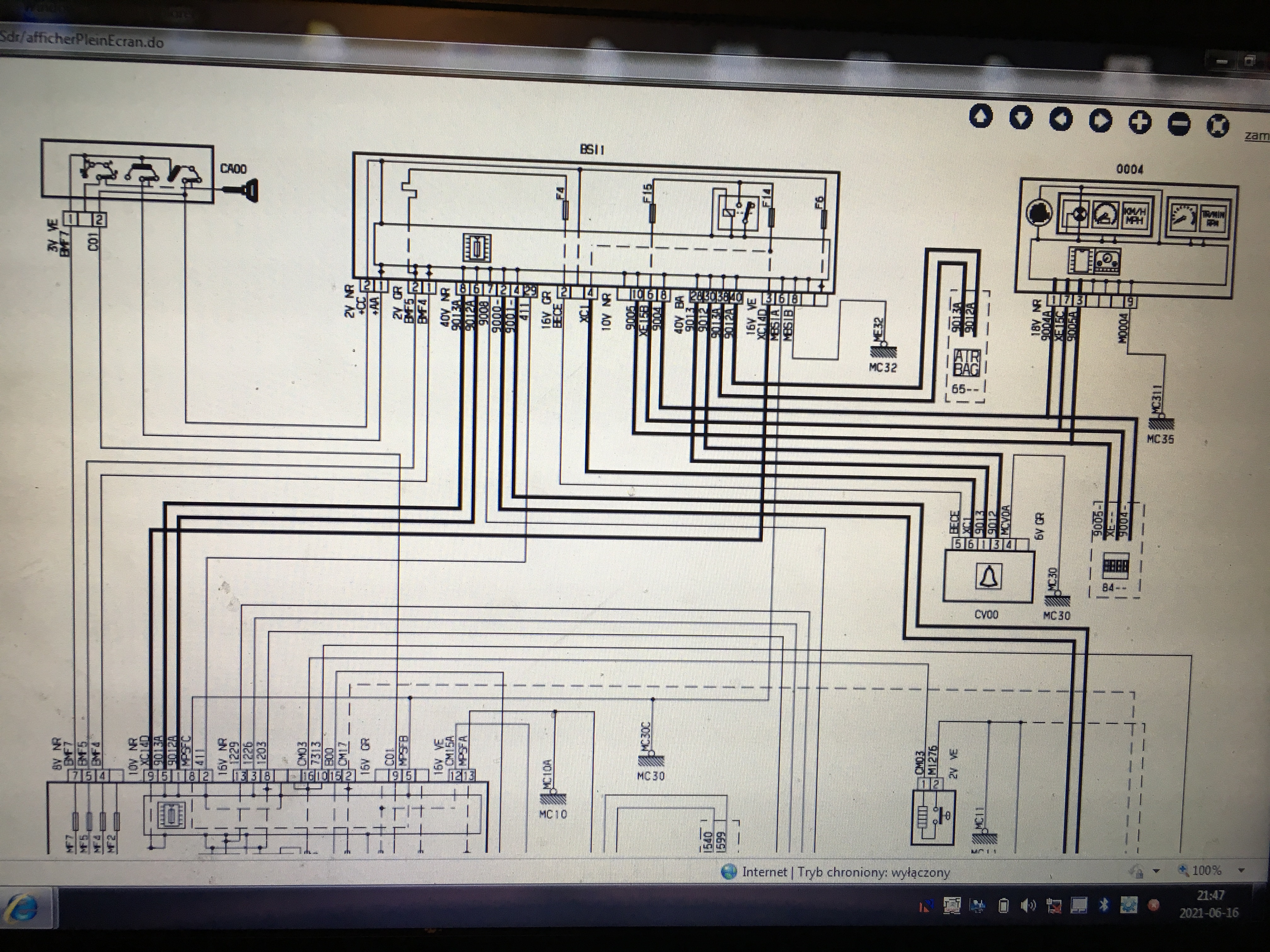

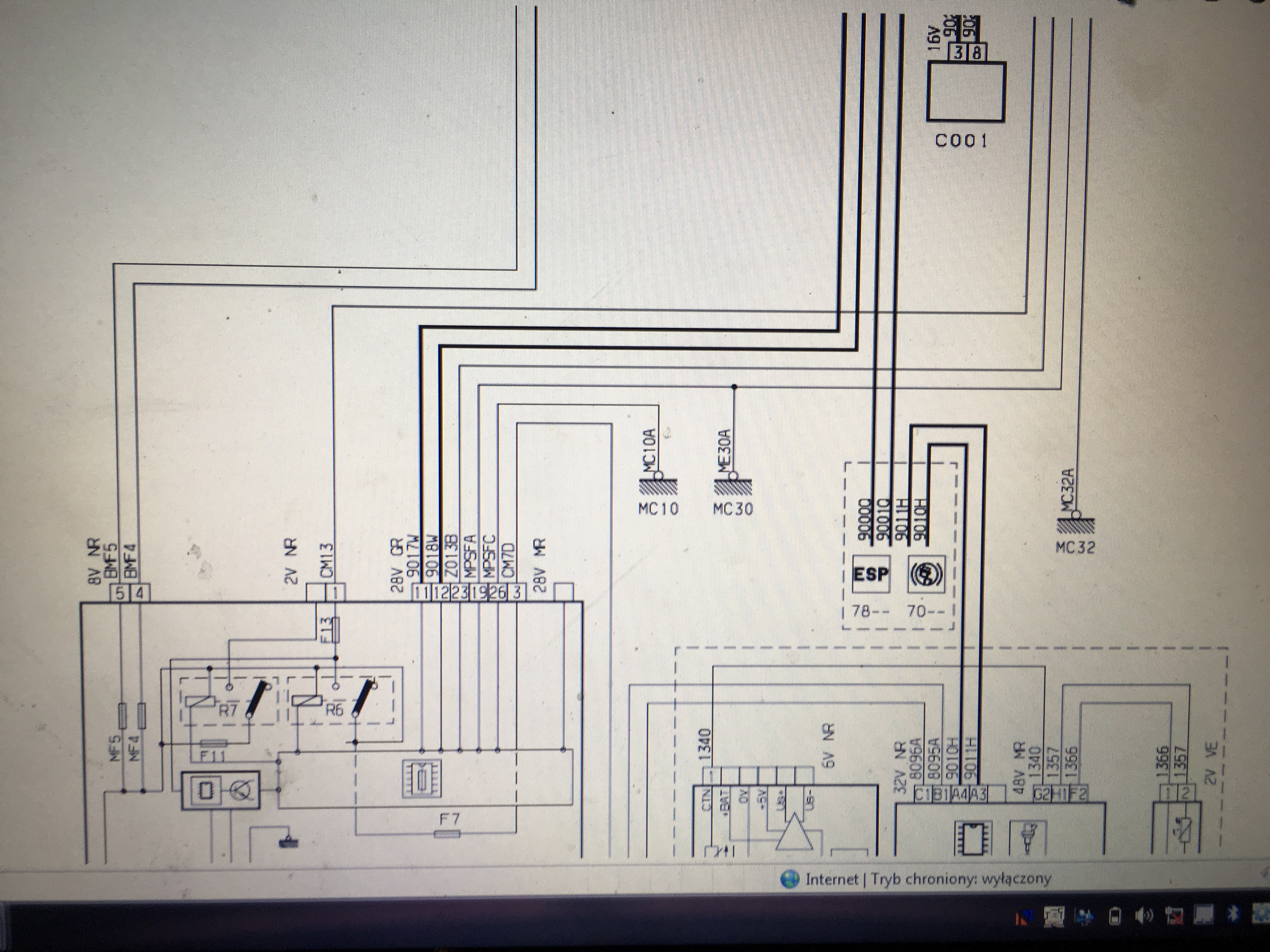

    Koledzy, co mi mój C3 1.4 HDI 2003 , 50 KM, czyta inaczej w zimie niż w lecie, że pali 4.4 l zamiast 3.7 litra?
    Próbowałem oszukać miernik temperatury silnika, chwilę pomagało, ale przestało pomagać (w końcu wymieniłem termostat). Nie mam za bardzo schematu, ale wygląda, że mierzy jeszcze temperaturę powietrza i paliwa. Paliwo chyba ogrzewa w filtrze. Czy powietrze też ogrzewa? Jak go oszukać, bo naprawa na pewno kosztowna, no i nie ma satysfakcji ... On po prostu kocha gorąco, odwdzięcza się małym spalaniem. Czy ma ktoś schemat elektryki?

    C3, 1.4 HDI. 2003, moc 50 kW, silnik 8HX. (ma klimę, ale nie używam bo wyciekł gaz). Ze schematu, którego nie jestem 100% pewien, wynika że ma czujniki: temperatury silnika, dwa do temp. powietrza (jeden w przepływomierzu), temperatury paliwa (pytanie, gdzie on jest, i czy dałoby sie dogrzewać paliwo, choć chyba ma grzałkę w filtrze, muszę to sprawdzić). Nie mierzy temp. oleju, nie mierzy ciśnienia atmosferycznego. Elektryczne dogrzewnice to są do kabiny czy do silnika? Mój chyba nie ma, nie mam tego na schemacie do komputera. Póki co to dzięki.

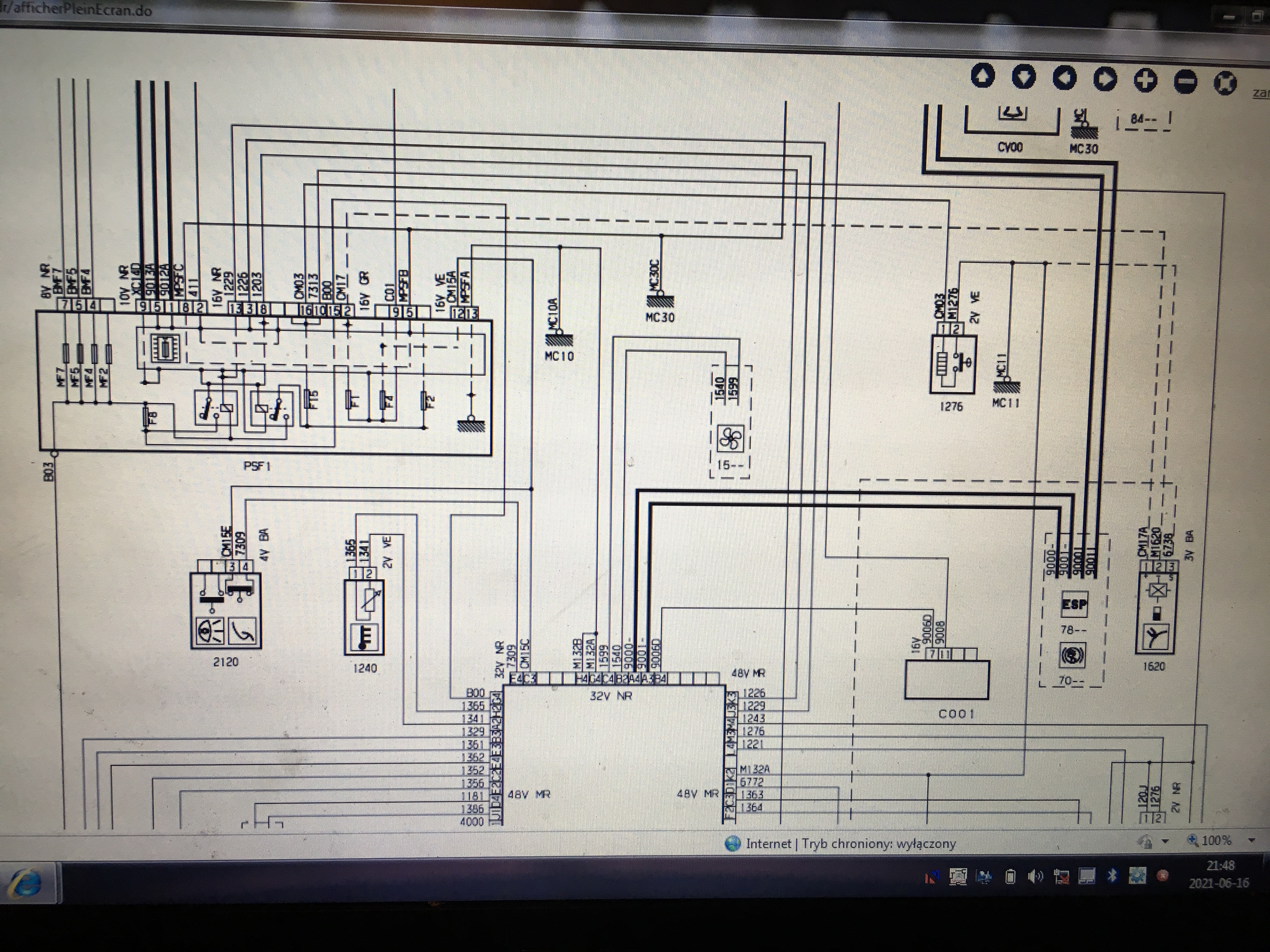

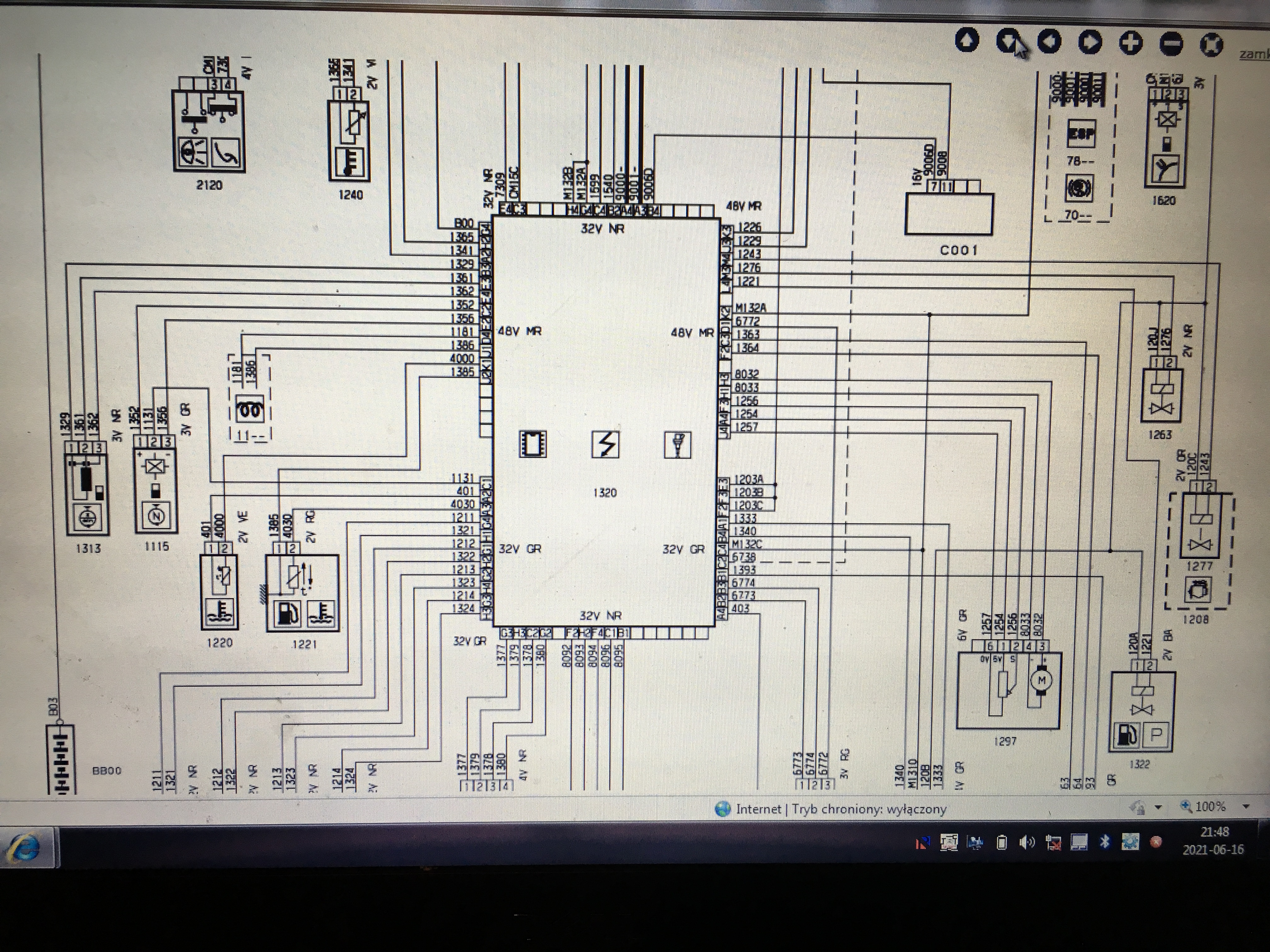

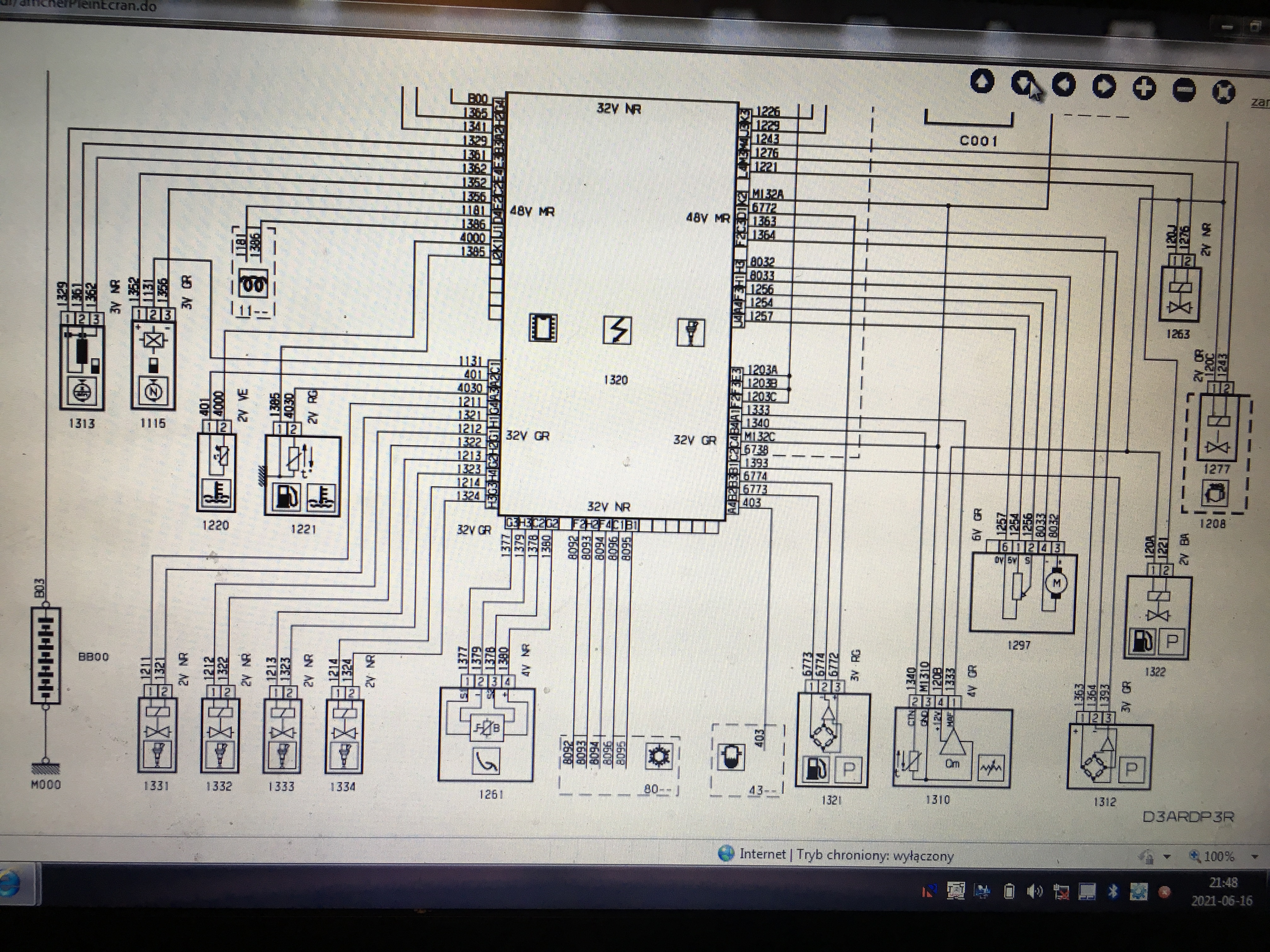

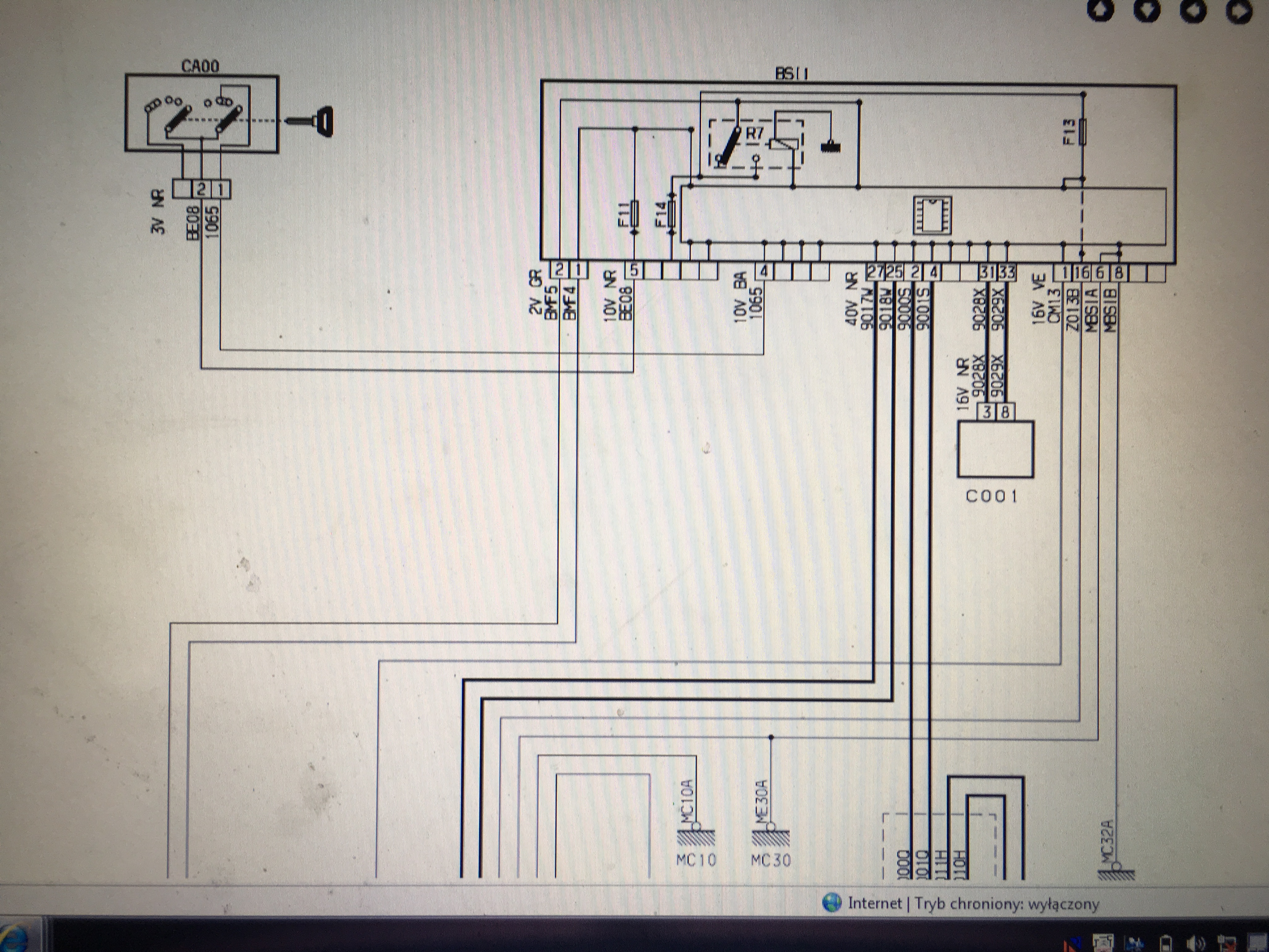

    Nie podales numeru OPR przez to do wyboru schematu wtrysku mam tylko 20 roznych schematow, zamieszczam zdj schematow silnika DV4TD wtrysk Bosch norma emisji spalin Euro 4
    -1240 Czujnik temp dolotu
    -1263 EGR + przepustnica
    -1313 Czujnik obrotow silnika
    -1115 czujnik odniesienia caylindra
    -1220 czujnik temperatury plynu w ukladzie chlodzenia
    -1221 czujnik temp oleju napedowego
    -1321 czujnik wysokiego cisnienia oleju napedowego
    -1310 przeplywomierz powietrza
    -1297 elektryczny zawor EGR
    -1322 regulator wysokiego cisnienia oleju napedowego
    -1312 czujnik cisnienia powietrza dolotowego
    Btw Keep in mind !
    Wiele urzadzen w sieci samochodu wysyla sobie informacje z czujnikow po szynach danych, czyli ECU moze dostawac informacje o temperaturze na zewnatrz z czujnika, ktory umieszczony jest w lusterku.

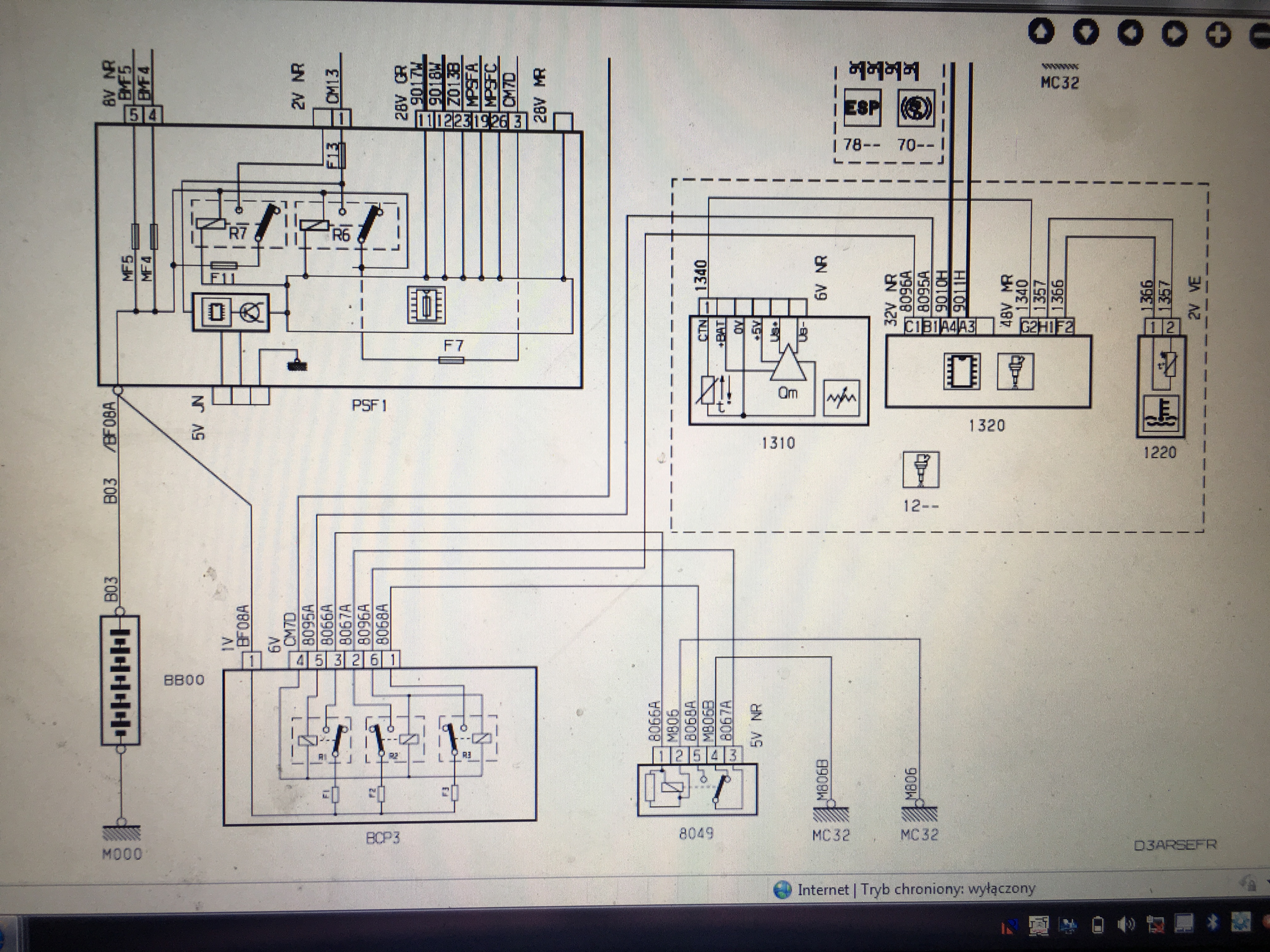

    z tego co znalazlem w schematach to w c3 I nie bylo chyab nagrzewnicy elektrycznej.

    beryas, nie wiem co to jest numer OPR i skąd go wziąść. Przestudiuje Twoje schematy, a jak mi powiesz skąd wziąść OPR to go zaraz podam. Dzięki
    beryas, jakbyś jeszcze mógł dołączyć opis, który objaśnia czym jest urządzenie o podanym symbolu, to bym był już całkiem oświecony.....
  • #21 19482578
    beryas
    w Peugeot masz DAM a w citroenie masz OPR ale dla obu marek to to samo
    https://e-autoparts.pl/numer-kontrolny-peugeot-number-oznacza-gdzie-szukac-art-19.html
    Chyab znalazlem element 8049 opisany jako rezystor dmuchawy dodatkowej klimatyzacji

    Dzieki. 1220 podłączony do 1320 to jakiś termometr. Miałbyś go w opisie? Bez opisu jestem troche drętwa dętka...

    1320 to sterownik silnika
