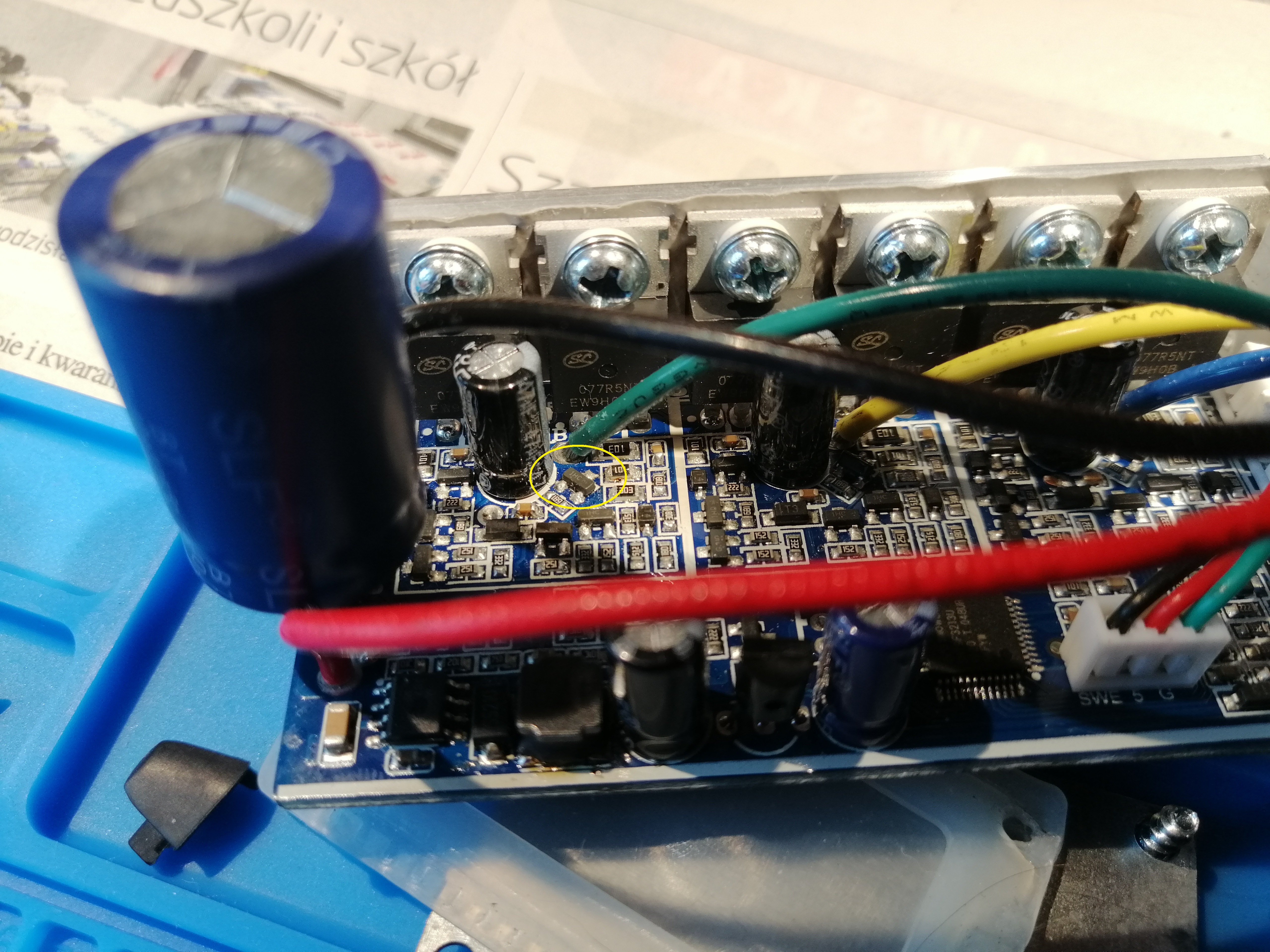

    Po przekręceniu manetki gazu i wprawieniu hulajnogi w ruch ta zaczyna mocno szarpać w dodatku wyhamowując ją, a nie napędzając. Rekuperacja działa natomiast płynnie - po naciśnięciu tylnego hamulca, przednie koło z silnikiem płynnie i delikatnie zwalnia oddając energię. Mosfety w sterowniku nie mają zwarć a po wysterowawni każdej bramki z osobna przywierają dren ze źródłem. Przejścia na kablach z silnika również są wszystkie trzy.

    Mi pokazuje na internecie, że jest to hulajnogo Xiaomi M8 XSPACE, nawet licznik się zgadza, czyli jakiś prototyp chyba, których za wiele nie było. W niej to chyba już wszędzie było grzebane, bo nawet na silniku są ślady otwierania. Ale póki co doszedłem do tego, że jeden z mosfetów sterujących końcówkami ma przerwę w porównaniu do pozostałych dwóch faz, a oznaczenie ma 1HC i jest zaznaczony w żółtym kółku na zdjęciu i widać go dobrze po powiększeniu.

    Xiaomi nigdy nie stosuje uniwersalnych sterowników a tutaj na zdjęciach właśnie taki pokazujesz.
    1HC = L8050LT1
