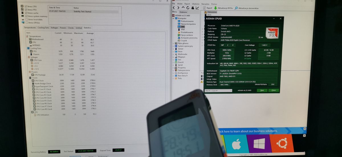

    Ostatnio przerzucalem dane i procek wpadal w throtling. Zrzuca zegary nawet do 1,4. Więc chyba nie będę testował na tych ustawieniach zegara. Zrzuce go do 3,9 GHz. Tylko pytanie czy coś jeszcze zmienić? Przypomnę tylko że nic ponad to nie zmieniłem. Tylko mnożnik. Pomimo zrzucania zegarów temperatura po około 40 min. utrzymywała się pomiędzy 43-47 st. C przy t otoczenia około 25 st.
    Właśnie robię test aida64. Jak skończę wrzucę fotkę prośbą o wypowiedź może jeszcze coś poprawić lub zostawić jak jest. Oczywiście obnizylem zegar na CPU do 3,9
    OC procesora AMD FX8320 na płycie Gigabyte GA78LMT
    Po ponad godzinie w dość wysokiej dzisiaj temperaturze pomiaru bo ponad 28 st. w pokoju, jest stabilnie.
    Korci mnie żeby pamięci podciągnąć na 1600 MHz.
