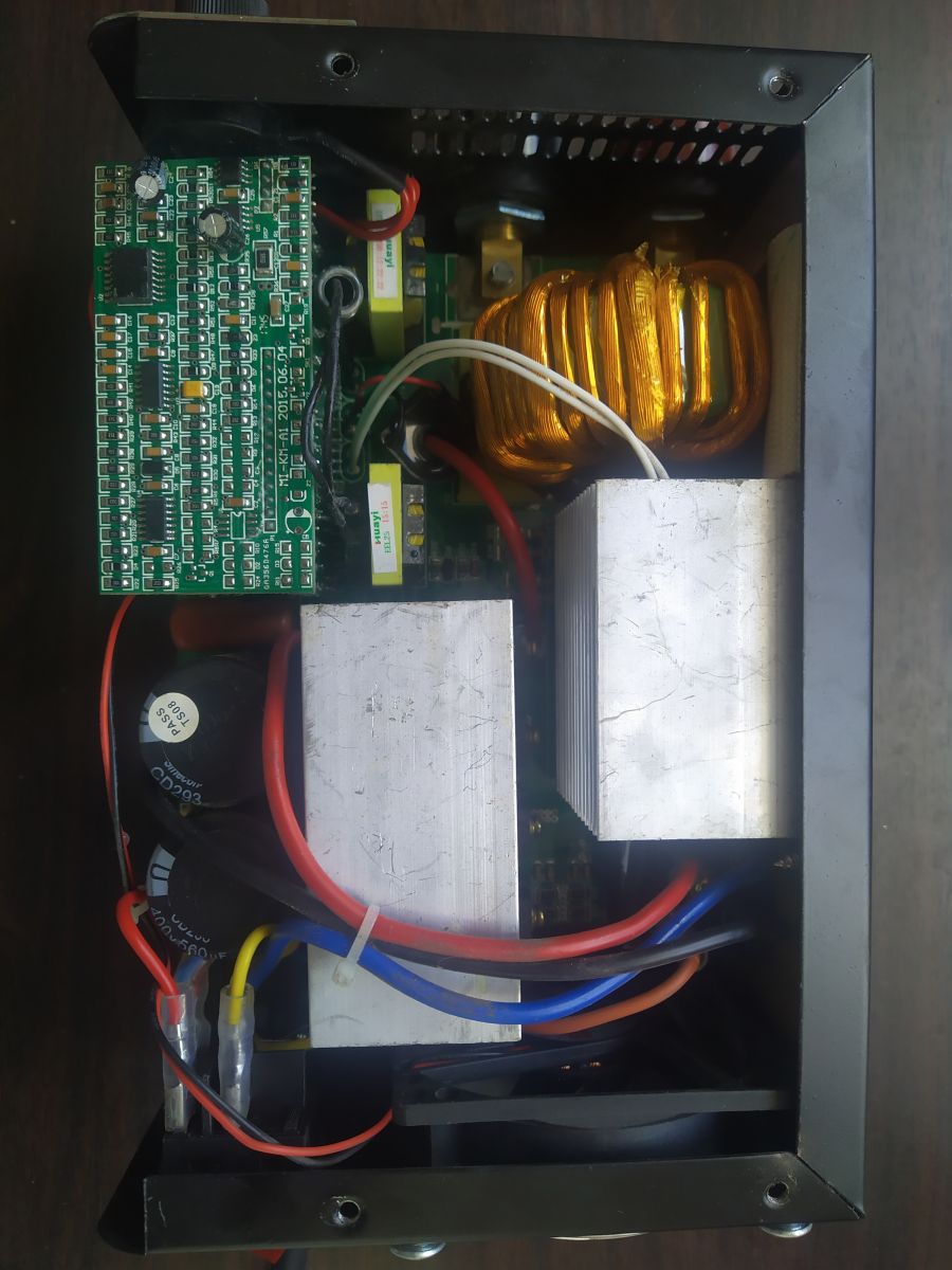

    Witam, przestała działać mi spawarka Onix, chodziła i nagle zgasła. Napięcie na kondensatorach za mostkiem prostowniczym jest. Co dalej sprawdzić?

    Pracę przetwornicy na 5 i 12 VDC.
    Jeżeli to te dwa elementy z żółtą izolacją nad uzwojeniem to nie ma na nich napięcia

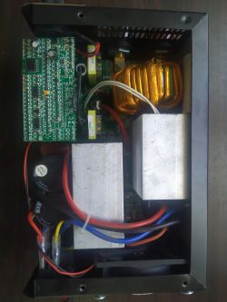

    Na jednym kondensatorze elektrolitycznym jest 8V i na jednym 1.1V. Na pozostałych nic nie ma
  • #6 19961319
    turek86
    Postanowiłem wrócić do tematu po dlugim czasie. Więc po kolei, napięcie zasilacza na kondensatorach jest 315V, tranzystory sprawdzone - sprawne, diody na wyjściu sprawne, duży tranzystor sterujacy na małej płytce bez zwarcia, na stabilizatorach 5 i 15V juz nie ma odpowiedniego napięcia, na małym transformatorze napięcia rzędu 1.1 - 1.2 V.
