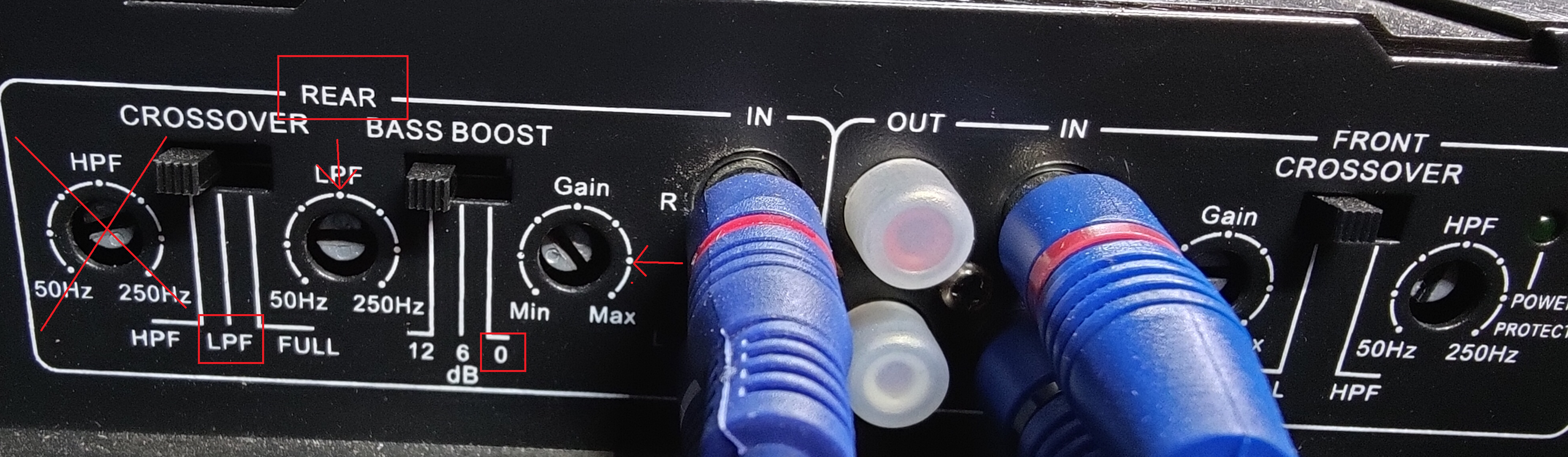

    Cześć, mam dwa pytania.
    1. Jaki subwoofer pod wzmacniacz Crunch GPX 1000.4 (obecnie mam hertz dbx 25.3). Chodzi o to żeby wzmacniacz go uciągnął i też nie za miliony.
    2. Jak ustawić filtry na wzmaku? Konkretnie chodzi o Crossover (rear) w pozycji HPF / LPF / FULL + pokrętła z Hz.
    Dodam że słucham muzyki klubowej.
    Na chwile obecną mam coś takiego.
    https://obrazki.elektroda.pl/2524672100_1623602274.png
    Ehhh.
    Przecież ty masz całkiem basy wycięte!
    Ustaw to tak jak teraz:

    sunrise84
    Więc ustaw w radiu wyjście sub out jako aktywne i będziesz miał sterowanie subwooferem z poziomu radia.
    Zastosuj w/w i pokazane na rysynku ustawienia, jeżeli REAR na wzmacniaczu oznacza u Ciebie sekcję wzmacniacza odpowiedzialną za subwoofer.

    Wzmacniacz ustawiasz dla subwoofera tak jak na zdjęciu i tyle w temacie.

    ferajna25
    Ustawiłem wszystko na wzmacniaczu tak jak zaznaczyłeś na zdjęciu. W radiu ustawiłem 50-60Hz i -12dB i jakiś taki płaski jest ten bas, wcześniej tylna szyba wibrowała a teraz praktycznie wgl. Tak powinno być z tym basem ?
    Te -12dB to cięcie zwrotnicy czy "wyciszenie" sygnału?
    Musi być jeszcze opcja w radiu gdzie ustawiasz poziom sygnału na subwoofer.
    Jeżeli nie ma to ustaw na wzmacniaczu spowrotem +12dB podbicie basu.
    Regulacja subwoofera to jest trochę pracy, ustawień odsłuchów.
    Nie ma idealnego jednego ustawienia, tym bardziej na odległość.
