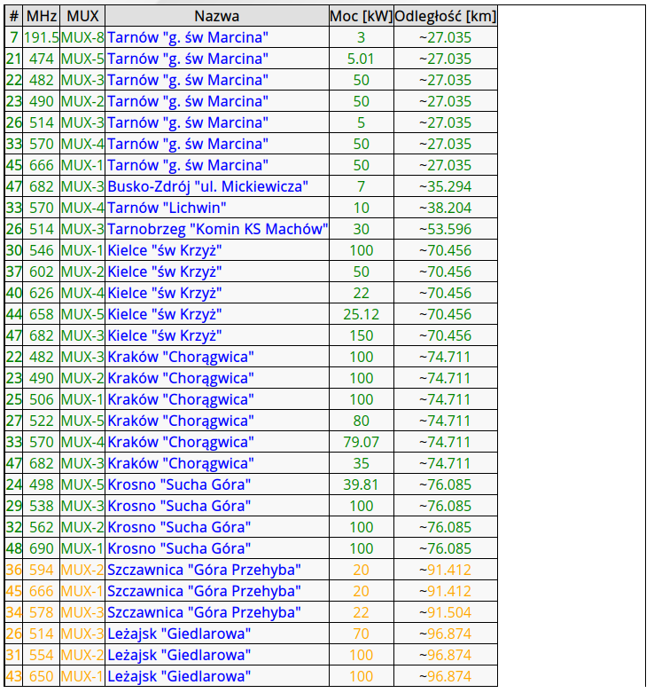

    Potrzebuję pomocy wyborze anten i osprzętu do nich dla rodziców i teściów.
    Lokalizacje: 1) 50°13'38.784"N, 21°0'19.504"E oraz 2) 50°13'37.937"N, 21°2'40.409"E
    Anteny zamocowane na wysokości: 1) około 5-6m od ziemi 2) około 2,5-3m od ziemi
    Długość kabla antenowego: 1) około 15m 2) około 8m
    Według tego co udaje mi się póki co "złapać" w zasięgu są nadajniki Tarnów, Kraków i Kielce.
    Chociaż "mądra strona" twierdzi to co poniżej:
    Jaką antenę (i jeśli potrzebne wzmacniacz i zasilacz) wybrać?
    Myślałem nad antenami Dipol 44/21-60 Tri Digit ECO DVB-T/T2 UHF lub rekomendowaną przez "mądrą stronę": Antena DVB-T ASR classic TELMOR...
    Pozostaje kwestia wyboru symetryzatora lub wzmacniacza z zasilaczem oraz konkretnego nadajnika.
    Tarnów jest dość kiepski - jest zasłonięty przez Lisią Górę i z 1) lokalizacji zasłonięty przez budynek Kościoła z blaszanym dachem o wielkiej powierzchni oraz antenami do internetu bezprzewodowego... 2) lokalizacja nie ma tego problemu, ale tutaj o dziwo jest znacznie gorzej z odbiorem...
    Kraków i Kielce łapane są dość dobrze z obu lokalizacji...
    Odległości do poszczególnych nadajników:
    Tarnów - około 27km
    Kielce - około 70km
    Kraków - około 75km
    Nadmienię tylko, że Tarnów nigdy dobrze nie odbierał, niezależnie od tego, czy był założony symetryzator, czy wzmacniacz (a tych wypróbowałem przynajmniej kilka o zupełnie róznych parametrach wzmocnienia z i bez filtra LTE - o ile ma to jakieś znaczenie w tych lokalizacjach)...
    Poprawnie i bez zarzutów odbiera najczęściej MUX-1, MUX-2 i MUX-3 w zależności od tego w którą stronę przekręcę antenę (jeden odbiera, a drugi "brak sygnału/słaby sygnał", a o pozostałych MUXach ani słychu, nie wiem nawet czy przy takich mocach jakie mają ichnie nadajniki na w/w lokalizacjach są osiągalne...
    Uprzejmie proszę o wskazówki.

  • #4 19478552
    _kli_
    Poziom 40  
    Tutaj masz temat doboru anteny w okolicach Szczucina. Co prawda każda lokalizacja jest inna, ale zawsze masz jakiś punkt zaczepienia.
    Nadajnik tarnowski wydaje się być dla obydwu lokalizacji najlepszym wyborem. Tylko czy w jego kierunku nie ma jakichś wysokich przeszkód (np. drzewa)?
    Greg01pl napisał:
    Chociaż "mądra strona" twierdzi ...
    Lepszy pogląd i sugestie daje strona właściciela i operatora technicznego nadajników https://emimaps.emitel.pl/

    Ok planowane zakupy:
    1) Profesjonalny zestaw antenowy z polaryzacją H/V Dipol 28/5-12/21-48 DVB-T/T2 ze wzmacniaczem LNA-101 (A2850)
    2) Przewód koncentryczny 75 Om TRISET-113 PE+żel Fca klasa A 1,13/4,8/6,8 100 dB - 15m
    3) Zaciskacz uniwersalny MASTER do złączy kompresyjnych BNC, F, IEC, RCA
    4) Ściągacz izolacji MASTER do kabli: RG59, RG6, Triset-113, Triset Profi, Triset-11 i telefonicznych
    5) Złącze kompresyjne F 113 MASTER na przewód Triset-113 (kilka sztuk "na zaś")
    Co do odległości do drzew -> pierwsze pojedyncze sztuki już w okolicach 7-15m od anteny, zwarty las w odległości 100-300m... ogólnie treny mocno zalesione w każdym kierunku.
    Tego, że symulacje nie uwzględniają budynków i drzew to wiem - stąd informacja, w które nadajniki najłatwiej się "wstrzelić"...
    Co do nadajnika w Tarnowie... nie tylko o moc chodzi, ale o to, że np lokalizacja 1) ma po drodze kościół w odległości 25-50m od anteny, gęste lasy i wysoko położoną przeszkodę w postaci miejscowości Lisia Góra - lokalizacja 2) wszystko to samo, tylko bez kościoła
    Będę próbował kolejno -> Tarnów, Kielce potem Kraków (ewentualnie Krosno)

    I. Zakupiono:
    1) Profesjonalny zestaw antenowy z polaryzacją H/V Dipol 28/5-12/21-48 DVB-T/T2 + zasilacz i wzmacniacz (A2850)
    2) Wzmacniacz wymieniony na mocniejszy: Wzmacniacz antenowy dopuszkowy LNA-169 24dB ekranowany (B4008)
    3) Przewód koncentryczny 75 Om TRISET-113 PE+żel Fca klasa A 1,13/4,8/6,8 100 dB
    4) Wymieniono przewód pomiędzy płytkami UHF i VHF
    5) Zastosowano złącza: Złącze kompresyjne F 113 MASTER na przewód Triset-113
    II. Za pomocą EmiMapsa zlokalizowano nadajniki DVB-T
    III. Jednak wybór padł na Tarnów i ....
    Aktualnie odbierane są wszystkie MUX-y.
