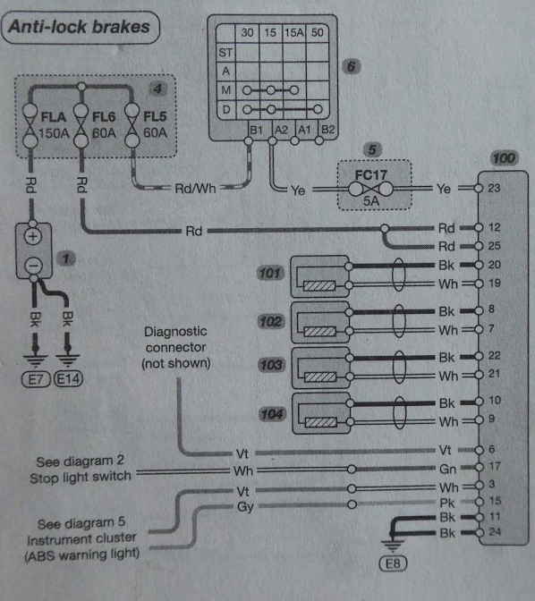

    Witam. Jak w temacie, brak komunikacji z ABSem i koleś od regeneracji sterowników powiedział, ze ten sterownik rzadko padał i trzeba sprawdzić zasilania, ale niestety nie posiadam pinoutu takiej pompy... Może ktoś poratuje?

    Rocznik silnik? Najczęściej po wypięciu wtyczki już widać problem.
  • #3 19478417
    polonez15
    Poziom 33  
    2002, 2.5 dCi, Wtyczka czysta... ABS wcale nie wstaje po zapłonie, czyli obstawiam bardziej brak zasilania niż np. przerwany CAN.
  • #5 19479188
    polonez15
    Poziom 33  
    Ok dziękuję, jak sprawdzę dam znać.
  • #6 19492206
    polonez15
    Poziom 33  
    Zasilania i masy są, agregat dalej dętka.
  • #7 19492267
    Ireneo
    Zasilania żarówką sprawdzone?
  • #8 19501154
    polonez15
    Poziom 33  
    Oczywiście, nie mniej jak 100 W.
  • #9 19501197
    CameR
    polonez15 napisał:
    nie mniej jak 100 W
    Sprawdzasz [-] i [+].
    Zarówno względem "+12V" jak i względem "masy".
    Pomogłem? Kup mi kawę.
  • #10 19501731
    polonez15
    Poziom 33  
    CameR napisał:
    polonez15 napisał:
    nie mniej jak 100 W
    Zgadza się.
  • #11 19636066
    polonez15
    Poziom 33  
    Podmieniony agregat ABS, wszystko żyje. Pozdrawiam.
