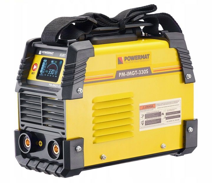

    Witam potrzebuję schematu do spawarki inwertorowej POWERMAT PM-IMGT-330S albo informacji czy da się wyłączyć funkcję anti-stick, która w tym modelu działa bardzo dobrze a ja chciałbym użyć czasami tej spawarki jako źródła prądu do podajnika drutu i spawać drutem 0.8 w osłonie CO2. Robiłem już testy niestety przy małych nastawach prądu anti-stick działa co skutkuje ,,wysnuwaniem się żarzącego drutu''. Przy nastawie ponad 220A da się spawać przy wolnym posuwie ale skutkuje to przepalaniem kątownika o grubości 2mm przy szybszych nastawach także działa anti-stick. Pozdrawiam

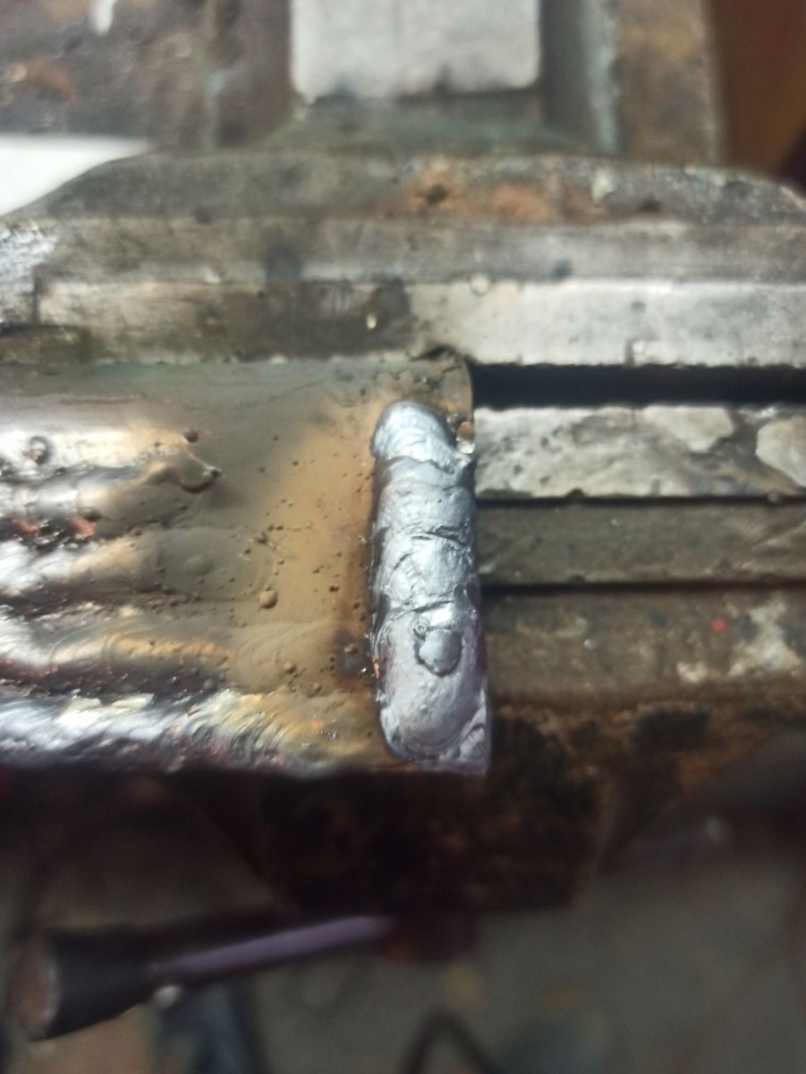

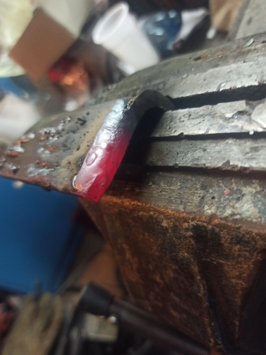

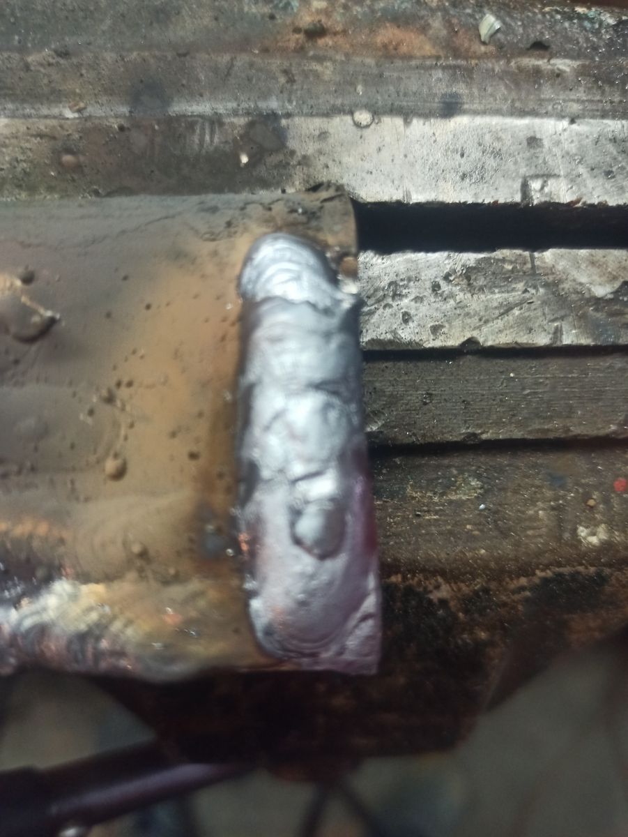

    Witam ponownie po dłuższym czasie spowodowanym pozyskiwaniem elementów z ,,odzysku'' tak aby zbytnio nie generować kosztów projektu który i tak może nie zadziałać udało mi się uzyskać takie spoiny jak na zdjęciach, proszę o ocenę czy ma to sens czy lepiej przewinąć stary transformator który posiadam z MIG-a 160A jednofazowego ze spalonym uzwojeniem pierwotnym tyle że na drucie miedzianym a nie tak jak fabrycznie aluminiowym. Jedna różnica pomiędzy inwerterem a transformatorem która rzuca mi się w oczy to na pewno szerokość spawu ten z inwertera wydaje mi się bardziej rozlany, bardziej szeroki. - Potrzebny schemat do spawarki POWERMAT PM-IMGT-330S - Potrzebny schemat do spawarki POWERMAT PM-IMGT-330S - Potrzebny schemat do spawarki POWERMAT PM-IMGT-330S
    Grubość materiału około 5mm prąd spawania około 130A według wskazania na wyświetlaczu spawarki, drut 0,8 w osłonie CO2.
