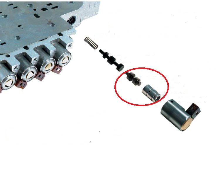

    Witam mam pytanie do osób które się orientują pacjent bora 1,9 silnik alh automat linka 4 biegowy rok 99
    Auto jechało i zaczęło szarpać przy ruszaniu przy 1 i 2 delikatnie 3 i 4 ok . Przejachało ok 400 km dojechało na miejsce rano odpala skrzynia na P nie ma problemu silnik chodzi gdy damy na D póki trzymamy hamulec ok jak puścimy silnik gaśnie.
    Gdyby byłby brak oleju to pewnie silnik by pracował i ślizgał na zimnym ? ale by nie zgasł?
    Jak myślicie czy to wina konwertera a dokładnie hamulec lock-up i został cały czas zasprzęglony i temu silnik gaśnie ? bo jest spięte na stałe?
    Czy nawet jak zawór lock-up niedomaga to i tak nie może być spięte na stałe. Auto na N normalnie się toczy.
    Zauważyli że na połączeniu skrzyni z silnikiem pojawia się kropla petrygo nie wiem czy zbieg okoliczności bo nie ubyło płynu ze zbiorniczka chyba zbyt wiele. Gdyby chłodniczka oleju na górze skrzyni padła i dostał się do oleju skrzyni biegów to może się wylewać ? przez środek sprzęgło hydrokinetyczne ? czy nierealne.
    Proszę o podpowiedź bo auto w za granicą co można sprawdzić.

    Spec Automatyczne skrzynie biegów
    Częsta usterka, zacina się zaworek lock-upa: VW bora ALH 1,9 tdi - Problem skrzynia automatyczna gaśnie

    uhr
    Da się to jakoś rozblokować ? rozgrzanie auta pomoże i zmiana biegów na skrzyni przy wciśniętym hamulcu ? czy to nic nie da ?
  • #4 19481452
    uhr
    Auto jak się rozgrzało na postoju i pomieszało się biegami wygląda na to że się rozlokowało troszkę myślisz że to nie konwerter a sam lock up?
    bez ściągania skrzyni tylko miski lock upa da się wymienić zgadza się ?
