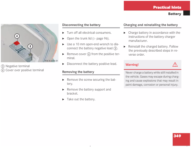

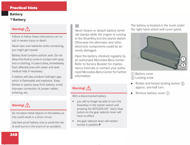

#3 19479936 14 Cze 2021 22:57 MarcinS70R MarcinS70R Poziom 22 Pomocny post? (0) #3 19479936 14 Cze 2021 22:57 W bagażniku po prawej stronie.

#6 19480089 15 Cze 2021 06:51 CameR CameR Konto firmowe Moderator Zabezpieczeń Pojazdów Pomocny post? (0) #6 19480089 15 Cze 2021 06:51 centech napisał: ale chodzi mnie o w215 cl500 W215 jak kolega wyżej napisał ma tylko jeden akumulator w bagażniku po prawej stronie. Pomogłem? Kup mi kawę.
