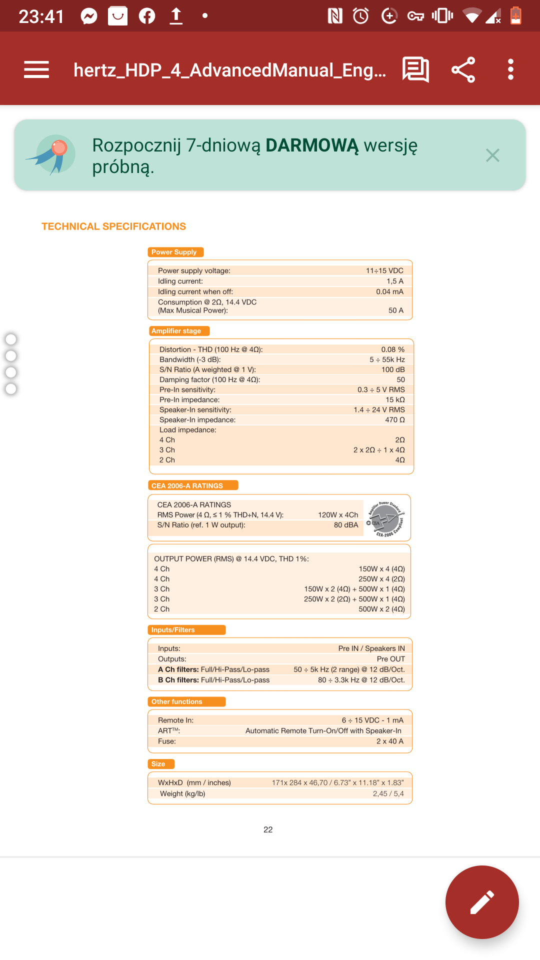

    Wzmacniacz Hertz cdp4 max 2x 500w rsm przy 4 ohms
    I głównie słucham hardstyle np. Angerfist the voice od mayhe. Zależy mi też na uzyskaniu jak najlepszej jakości dźwięku.

    Poza tym CDP4 mój internet nie znajduje. HDP4 owszem, ale tam są tylko 2x 40Amp bezpieczniki, więc nie mam pojęcia skąd taka moc na wyjściach.
  • #3 19480357
    wałbrzyszanin
    Poziom 8  
    Tak zgadza masz rację chodzi mi o wzmacniacz HDP4 przepraszam za pomyłkę. W załączeniu dorzucam screenshot z instrukcji Subwoofery do Ford Fiesta MK7 Coupe - dwa mniejsze vs jeden duży z Hertz CDP4
  • #4 19480488
    ArturP
    HDP4 to wzmacniacz impulsowy klasy D, więc sprawność ok. 90%, czyli na poziomie P900.4, . Myślę, że dwa głośniki 10" 500W/4R w obudowach TL będą dobrym pomysłem.

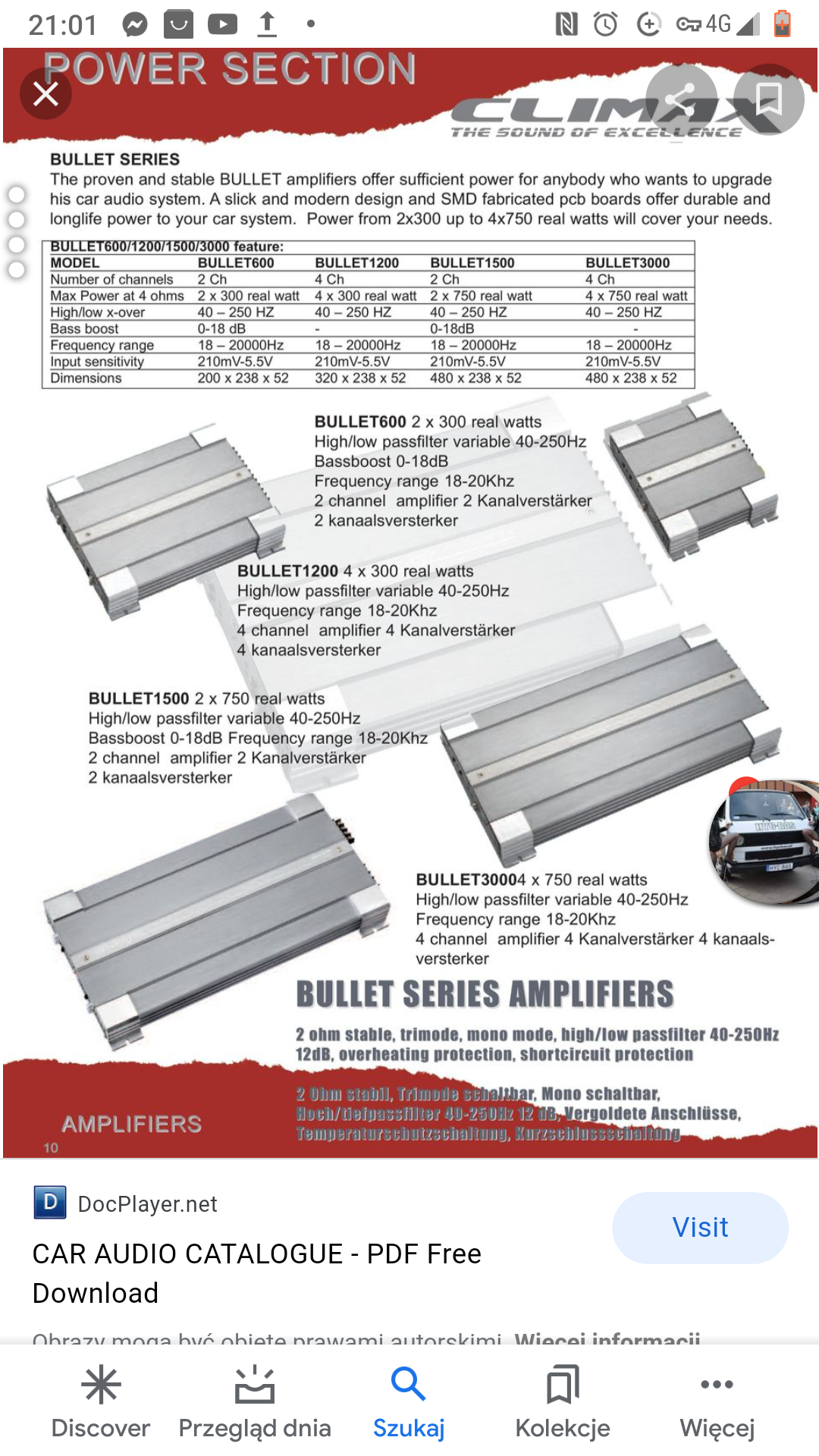

    A wzmacniacze mam w aucie dwa bo jeszcze jest climax bullet 1200w też 4 kanałowy bo chce jeden wzmacniacz na głośniki (drzwi + boczki z tyłu) tylko z nim mam problem bo nigdzie nie mogę znaleźć specyfikacji i nie wiem ile ma mocy w rms, bo to co znalazłem ( załącznik poniżej) to piszą że ma na każdym kanale przy 4ohm 300w real power ale w to nie wierzę bo mój stary sobwoofer miał 550w max i 175w rms, pół roku na nim w mostku chodził a jak podpiełem go do Hertz to pograł półtora dnia... A i tak Hertz miał ustawiony gain na 4 w skali do 6 😅

    Nie mam go ... Mam do dyspozycji 2 wzmacniacze... Czyli 8 kanałów... Jeden climax bullet 1200 wyżej dałem screen jedynej specyfikacji jaka znalazłem... Ale wątpię by miał więcej niż 100w rms na kanał i 200 w mostku bo moja stara tuba latała na nim 8lat... drugi wzmacniacz to Hertz HDP4... On ma przy 4ohm 150 na kanał lub 500 w mostku...
    I teraz pytanie i tytuł był co lepsze... Jeden czy dwa subwofery.... 🤔 I jakie różnice sa w tych rozwiązaniach... Kolejna sprawa piszę o mocy bo bo kolejny raz powtarzam myślę co zrobić by później słyszeć coś jeszcze niż walenie... Mając 1000w rms w bagażniku mówisz że 2glosniki po 100w pomogą mi 🤔 usłyszeć spójny dźwięk...

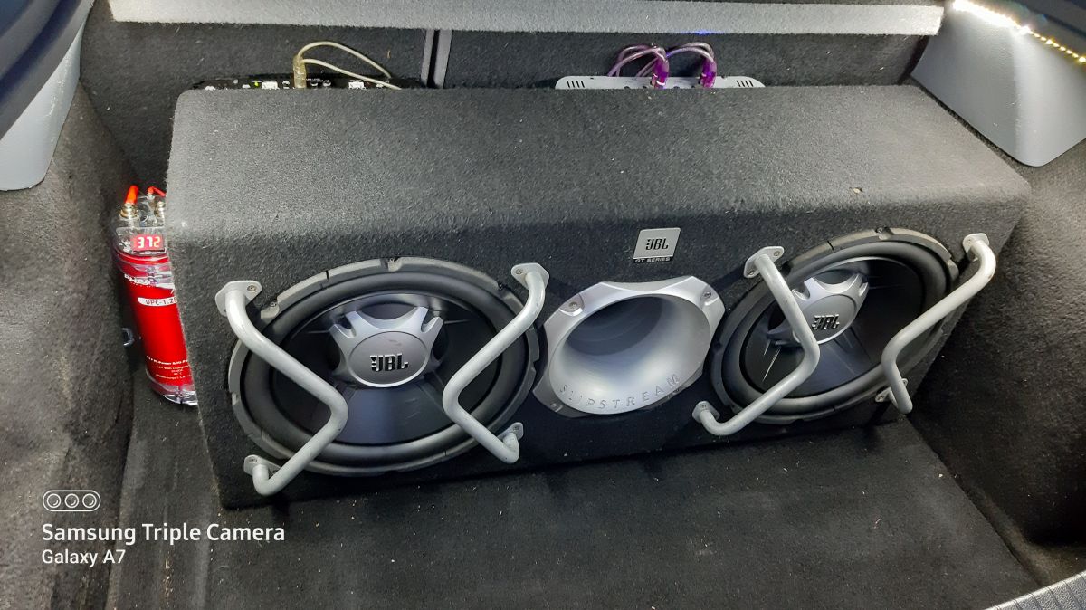

    Miałem swego czasu u siebie JBL 1202 BR, tego z dwoma głośnikami w jednej budzie orginał z JBL.
    No robiła bałagan w samochodzie i wokoło :P
    Wyrosłem z tego i jeżdżę obecnie z małym sub-em z Logitecha Z906 podłączonym pod wzmacniacz BLAUPUNKTA, coś koło 150W w mostku.
    Idelanie uzupełnia niskie pasmo.
    W przednich drzwiach zamontowane jakieś IBL za 110zł komplet z allegro, na radiu cięcie na 50hz na przody.
    Jest głośno czysto i do tego bas jest taki jak ma być.
    Opcję jazdy na łokieć też mi już przeszły, bardziej się muzyką delektuje niż ruszam towar na ekspozycji w sklepie.
    BTW. ten JBL nie grał jakoś wybitnie niskim basem, do Twojej muzy robiłby robotę jak się patrzy.
