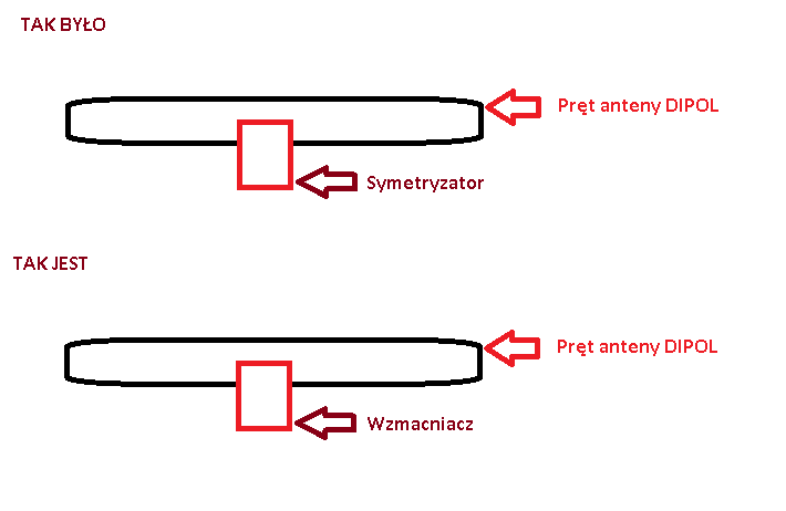

    Teraz jednak stanąłem przed pewnym problemem. Poproszono mnie żebym podłączył antenę do telewizora.
    Miałem gdzieś w swoich szpargałach antenę podobną do anteny Dipol 7 być może to nawet ta sama ale moja jest z lat 90tych i być może trochę wygląd się zmienił?
    Podłączyłem tą antenę i "coś tam" łapało ale słabo bardzo słabo. Wpadłem na pomysł, że podłączę zasilacz i... i już wiem, że do symetryzatora nie podłączę zasilacza (dobrze, że robią te diody na zasilaczach bo połapałem się, że coś jest nie tak).
    Kolejnego dnia zakupiłem wzmacniacz i podłączyłem w miejsce symetryzatora. Podłączyłem też zasilacz i efekt - działa jak należy.
    Dobry zwyczaj przyjrzyj się no to się przyglądałem i tak po godzinie zaczęło ciąć obraz. Początkowo myślałem pogoda, drzewo się chwieje tuż przy antenie... Okazało się coś innego otóż sporadycznie ale co jakiś czas mruga dioda na zasilaczu lub całkowicie gaśnie.
    I teraz moje pytanie czy można było założyć zamiast symetryzatora wzmacniacz - patrz obrazek, pręt nie robi zwarcia?
    Jeżeli jednak jest dobrze to co się dzieje - bo przecież przez około godzinę działało wszystko rewelacyjnie.

    szogun
    Jakby pręt robił zwarcie to widziałbyś to na diodzie zasilacza . Jak godzinę było dobrze to pewnie sprawdzi się przysłowie mojego dziadka : "jak się człowiek spieszy to się diabeł cieszy." . Sprawdź wszystkie połączenia . Może być jeszcze stary kabel antenowy który "nie styka" .

    andpol 33
    Skoro gaśnie dioda w zasilaczu to gdzieś robi się zwarcie albo sam zasilacz szwankuje.

    Ja stawiam na uszkodzony kabel lub złącza, skoro kiepsko działało na symetryzatorze...

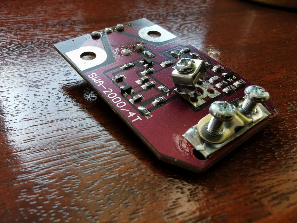

    Ponownie pojechałem obejrzeć instalację. Wymieniłem zasilacz na inny bo jakość tych zasilaczy jest jaka jest - często na start trzeba coś w nich na nowo przylutować lub odseparować żeby nie było zwarcia. Jedno połączenie mi się nie podobało więc je przeciąłem i dałem gniazdko-wtyczkę antenową w to miejsce (zresztą trafiłem na bardzo fajne wtyczki / gniazda takie odlewy nakręcane).
    Później usiadłem i znowu testowanie. Wszystko niby było znowu dobrze ale z racji tego, że antena była "pod ręką" aż na balkonie to wyszedłem poruszać kablami i... No i znowu problem, zanikał obraz. Otworzyłem puszkę i ukazał mi się obraz zerwanego złącza nakręcanego na wzmacniaczu. Faktycznie jak przykręcałem kabel to pogięło mi się to złącze bo zrobione jest z "folii aluminiowej do kanapek" ale je naprostowałem. Widocznie już wtedy doszło do wstępnego oderwania druku i po tej godzinie (o której pisałem) pod wpływem naprężeń zerwało się do końca.
    Wymieniłem wzmacniacz i teraz delikatniej to skręciłem - na razie działa.
