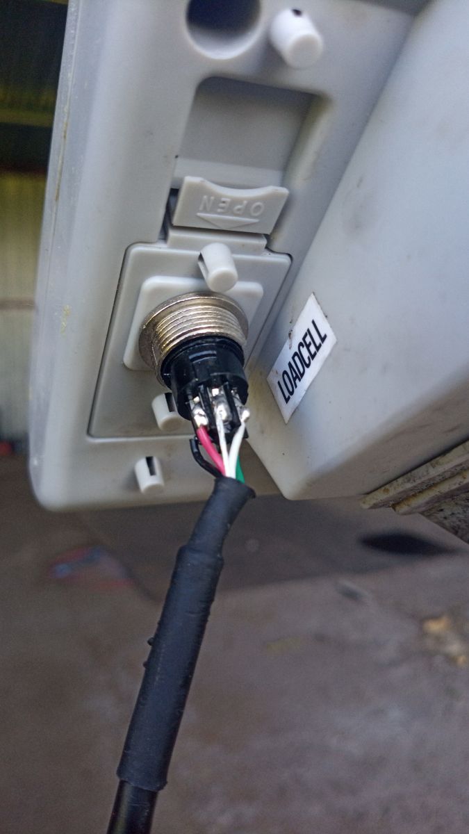

    Witam. Wyskakuje mi błąd wagi tak jak na zdjęciu. Waga się włącza i kalibruje na samym końcu ten błąd. Waga SensorWag model XK3119L-A. Dodam że miałem zerwany kabel od czujnika. Kabel został polutowany.

    Błąd okazał się że jest za słaby akumulator. Wystarczyło go naładować
