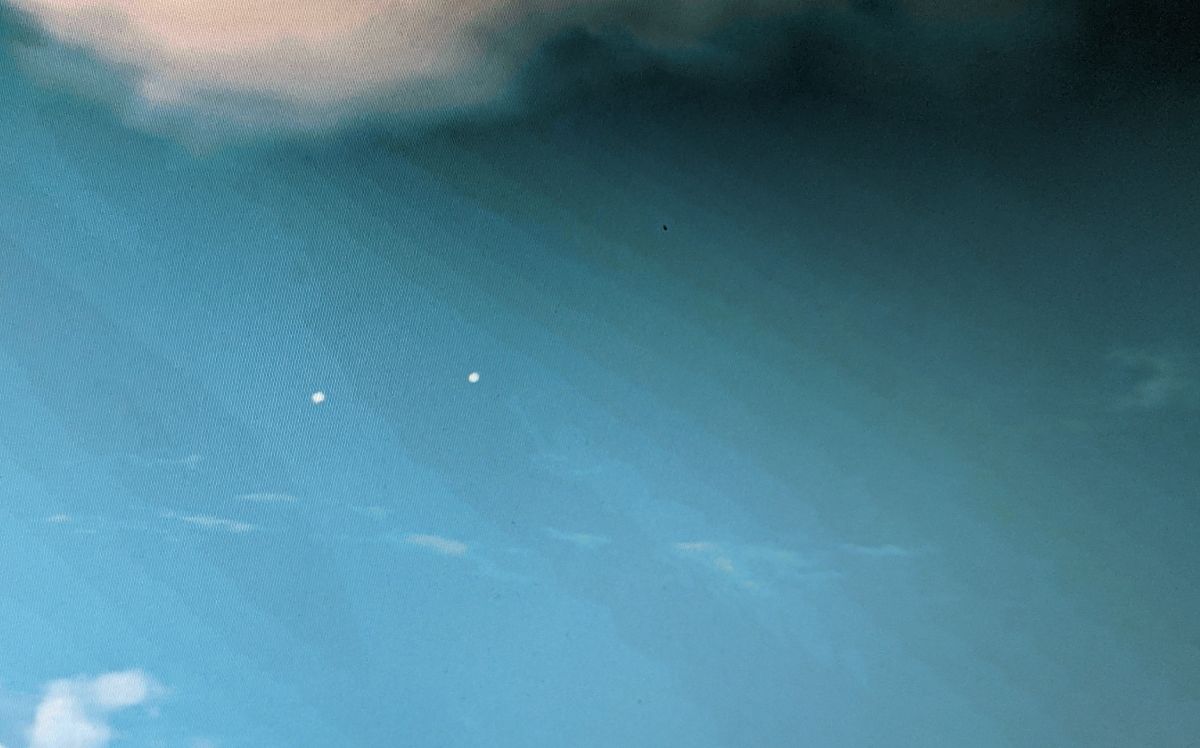

    Mam problem z nową konsolą Microsoftu, mianowicie we wszystkich grach można zauważyć bardzo silny banding kolorów czyli wyraźne granice np na niebie.
    Sprawdzalem na kilku monitorach i telewizorze i wszędzie to samo.
    Za gdy podłączę Xbox One, PS4 czy nawet stare PS3 to nie zauważam tego efektu.
    Proszę o pomoc.
    Wiecej o bandingu: https://pl.m.wikipedia.org/wiki/Banding_koloru
    Xbox Series X - Silny banding kolorów we wszystkich grach, porównanie z PS3, PS4 i Xbox One
    Przykładowy screen z gry AC Valhalla:

    Grę masz na Series czy na Xbox One? Podobno gry z z CurrentGen odpalane na NextGen taki efekt robią. Osobiście nie sprawdzałem, ale moze zaraz to sprawdzę. Xbox Series X - Silny banding kolorów we wszystkich grach, porównanie z PS3, PS4 i Xbox One

    Ok, dzięki. Sprawdzę jakąś currentgenową grę. Efekt u mnie najbardziej jest widoczny w AC Valhalla, a to gra jeszcze z poprzedniej generacji.
  • #8 19821402
    lysy1980
    Poziom 33  
    Sprawdziłem na CoD Black Ops Cold War którą kupiłem na Series X (nie działa na Xbox One) i wszędzie jest gładko. Niektóre gry maja opcję zmiany jakość/wydajność w opcjach wiadomo że przy wydajności gra obetnie część efektów wiualnych.
