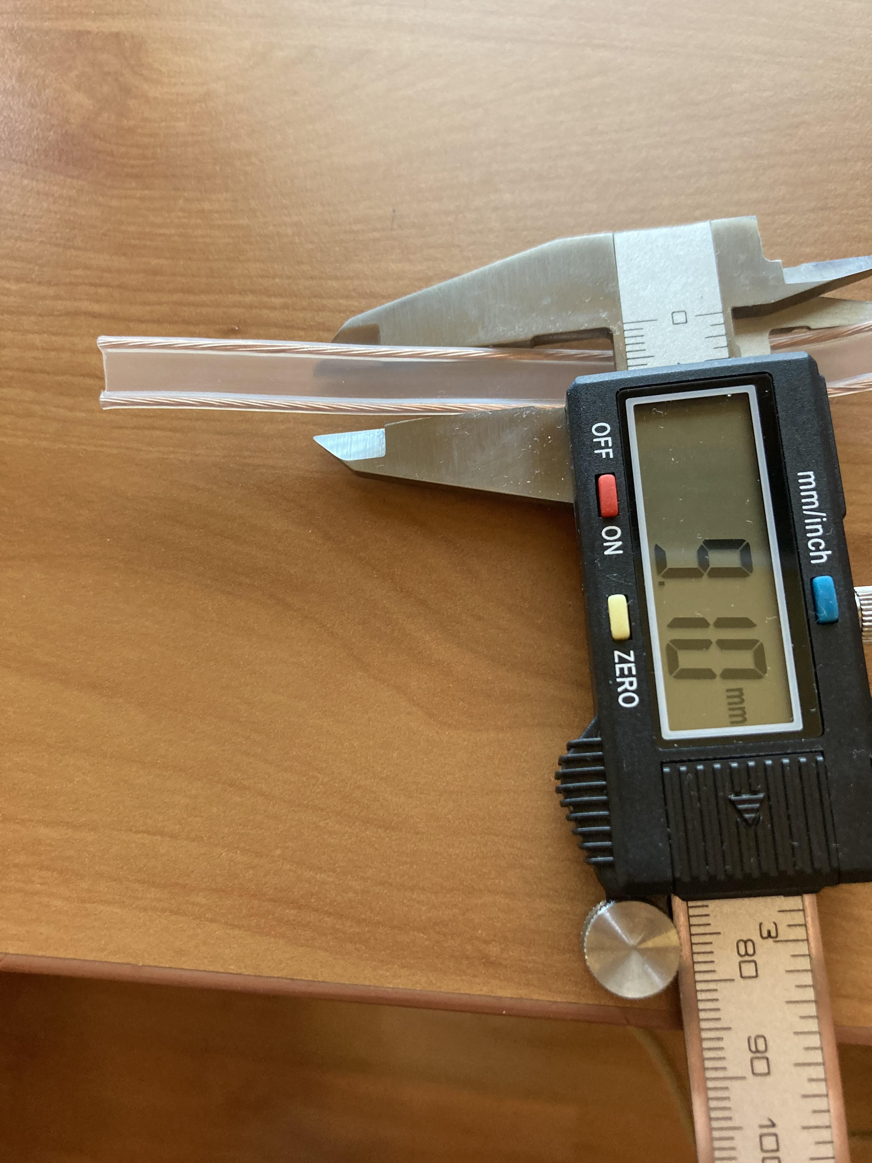

    Dzień dobry,
    Posiadam nietypowy przewód symetryczny. Chciałbym potwierdzić jego impedancję.
    Podaję parametry:
    Średnica żyły d - 0.38 mm
    Dystans od środków żyły D - 3.5 mm
    Dystans pomiędzy żyłami s - 3.0 mm
    Szerokość całkowita przewodu - 5.7 mm
    Z obliczeń wychodzi mi, że przewód ma impedancję ok. 350 Omów. Czy takie przewody były produkowane? Jeśli tak, to jaką impedancję miał ten przewód w karcie produktu i jakie było jego przeznaczenie? Może ktoś rozpoznaje typ przewodu po wymiarach?
    Z góry dziękuję za pomoc.

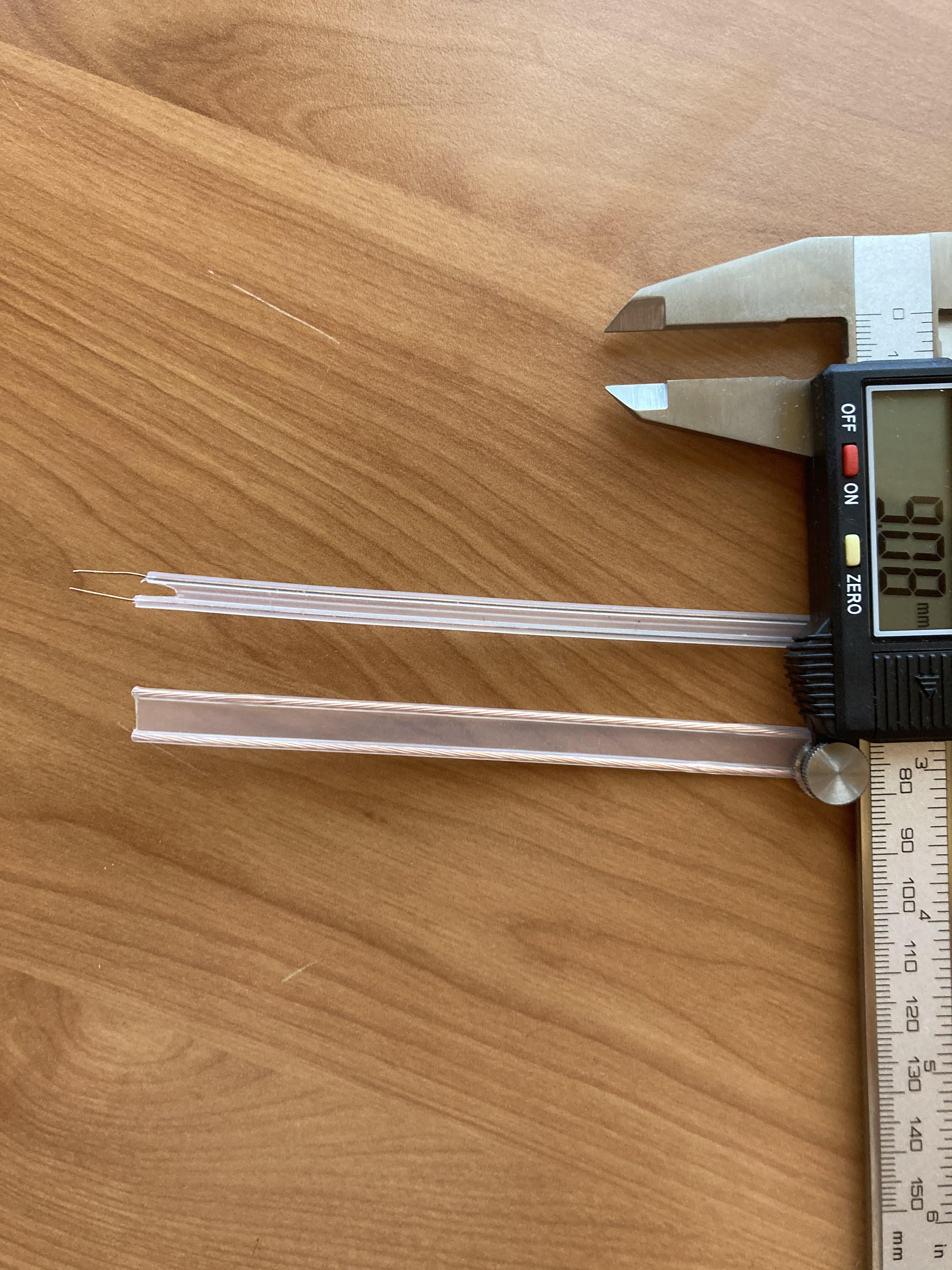

    Panowie,
    To nie jest standardowy przewód symetryczny 300 omów. Ten przewód jest cieńszy i ma cieńsze żyły. Standardowy ma grubość 9 mm i grubość żyły ok. 0.9 mm. Odległość między żyłami też jest większa.
    Stąd moje pytanie o identyfikację. Wiem, że były produkowane przewody symetryczne o różnych impedancjach, ale nigdy nie spotkałem się z takim, który wychodzi mi z obliczeń (ok. 350 omów).
