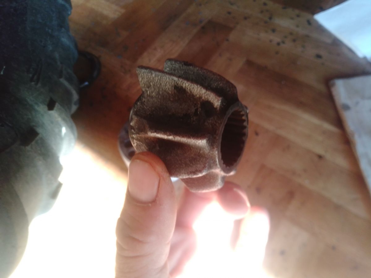

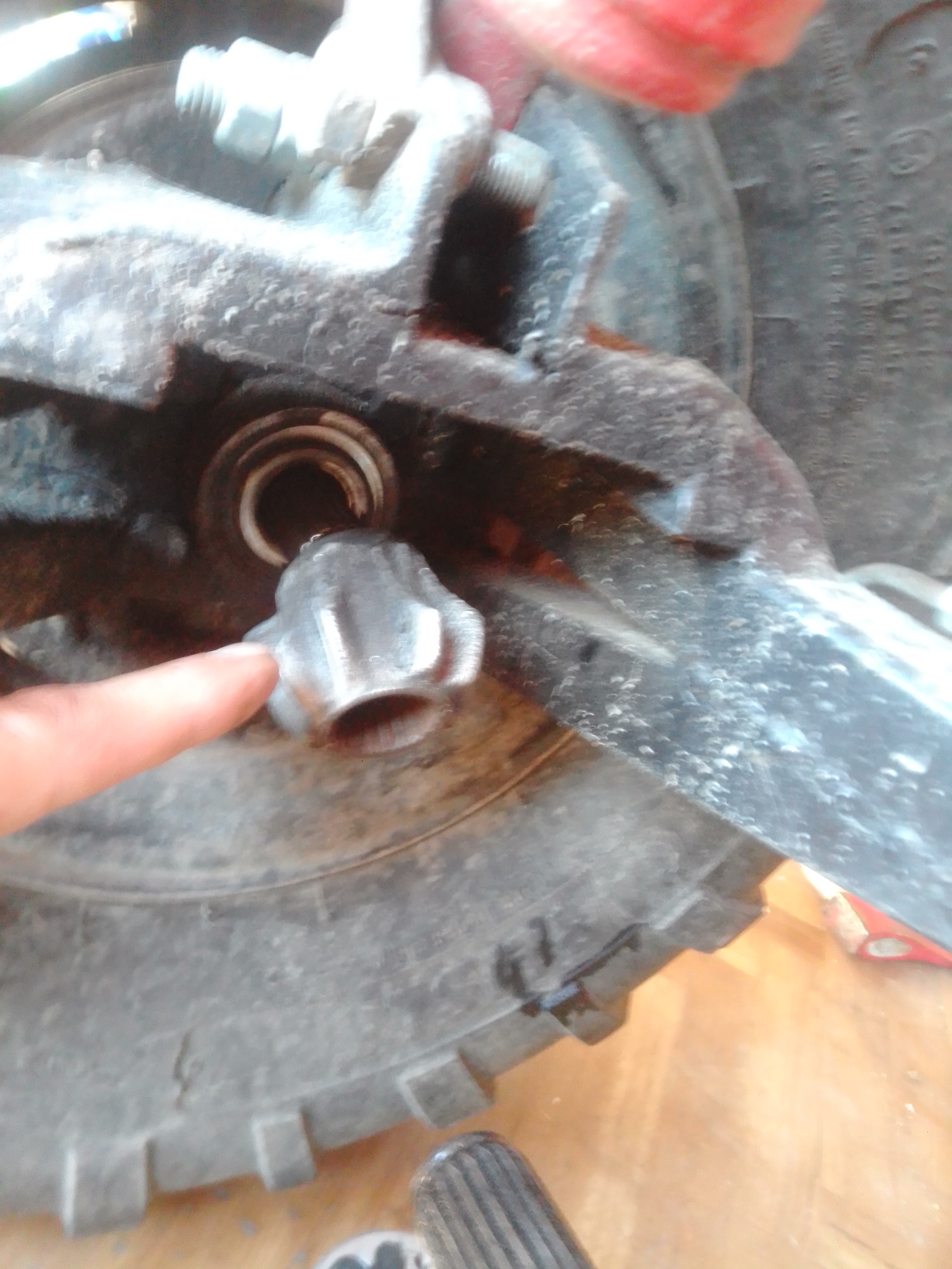

Jak nazywa się ta część we Fiacie 126 i czy winna być z obu stron?

    Dokładnie chodzi o tą część Jak nazywa się ta część we Fiacie 126 i czy winna być z obu stron?

    Ta część nie ma ani nazwy ani do kupienia bo nie występuje osobno...

    4jerry napisał:
    Przegub metalowo-gumowy fiat 126. A to co na zdjęciu to jego zwłoki. A czy przypadkiem nowy nie leży poniżej końcówki półosi ma tych zdjęciach?
    Też mi się wydaje że nowy leży na ziemi.
    Masz cały przegub do wymiany... niech rzuci kamieniem osoba która nie straciła napędu w 126p ;)
