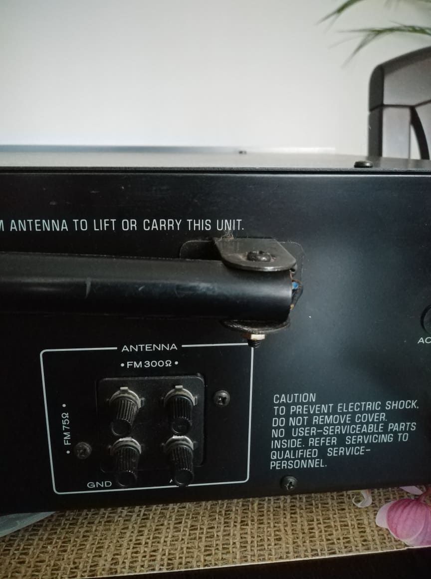

No a jaką masz antenę?
Dla 75OHm podłączasz pod dwa pionowe lewe, dla 300OHm podłączasz pod dwa górne.

Tuner Kenwood KT-5300 mk2, chciałem się upewnić, bo wyjścia są chyba pod anteny z "tamtych" lat, osobiście takich sprzętów nie miałem okazji podłączać. Dzięki
