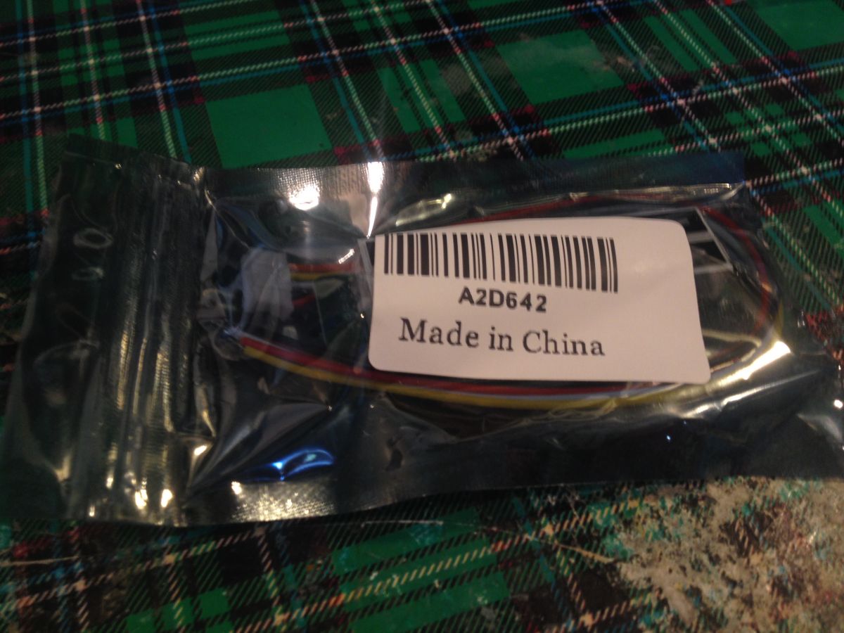

    Paczuszka wyglądała następująco (po wyjęciu z opakowania transportowego):
    AIYIMA Mini Dual 12 wskaźnik poziomu wysterowania stereo VU. Ten jest fajny.
