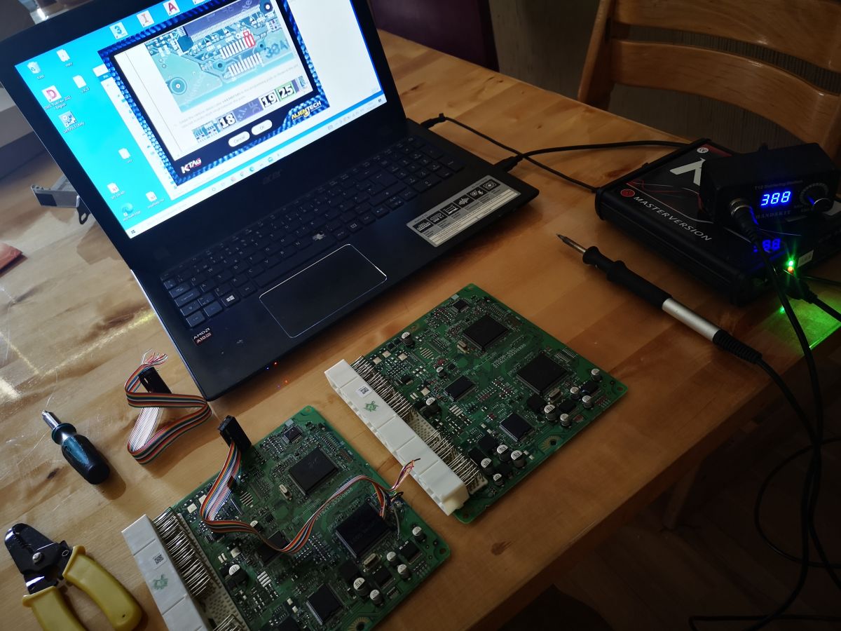

    Która notatka o historii pojazdu.
    1 silnik padł
    2 w skrucie drugi silnik po średniaku. (paneweczki, pierścioneczki mycie czyszczenie polerowanie każdej części z osobna)
    Teraz o usterce i historii co było robione
    3 trzy sądy lamda
    4 drugi ECU
    KOD błędu p0032
    Na starym ECU było dziwnie, trzyla długo wysokie obroty po odpaleniu silnika, czasiem obroty skakały.
    Wymienile ECU wszystko jest ok oprócz
    Tego błędu P0032, przed tym założyłem trzy sądy lamda na każdej to samo.
    Toyota Previa II 2.4 2AZFE: Historia napraw, wymiana silnika, ECU, sond lambda - Kod błędu P0032
    Ale zwarcia nie ma na kablach z sondy 🙀
    Pomocy!
