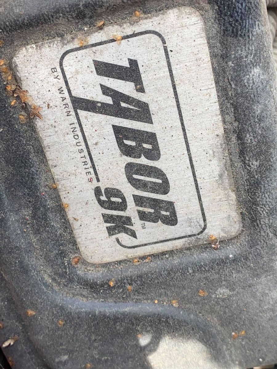

Szukam schematu sterowania wyciągarką Tabor 9K by Warn
CameR 18 Cze 2021 00:12 816 2
  • #1 19484271
    CameR

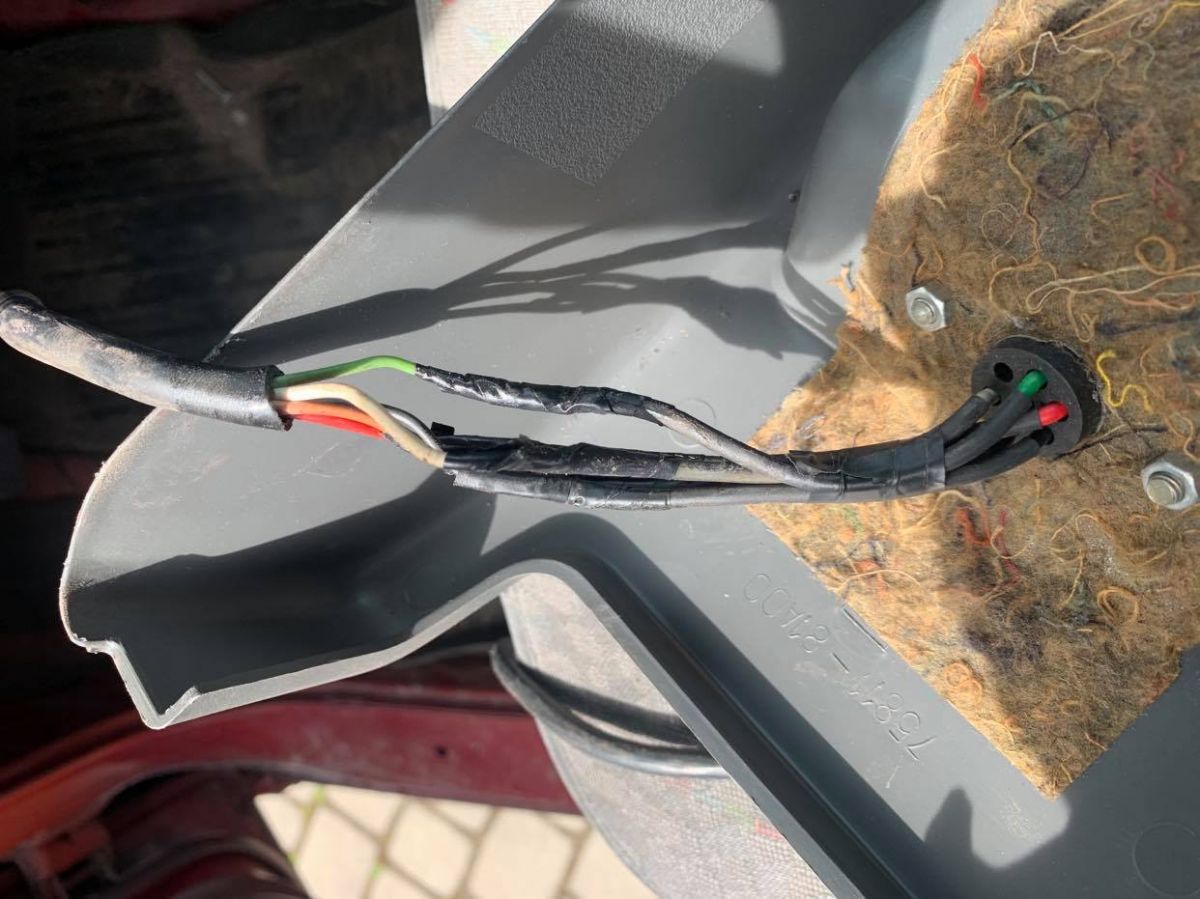

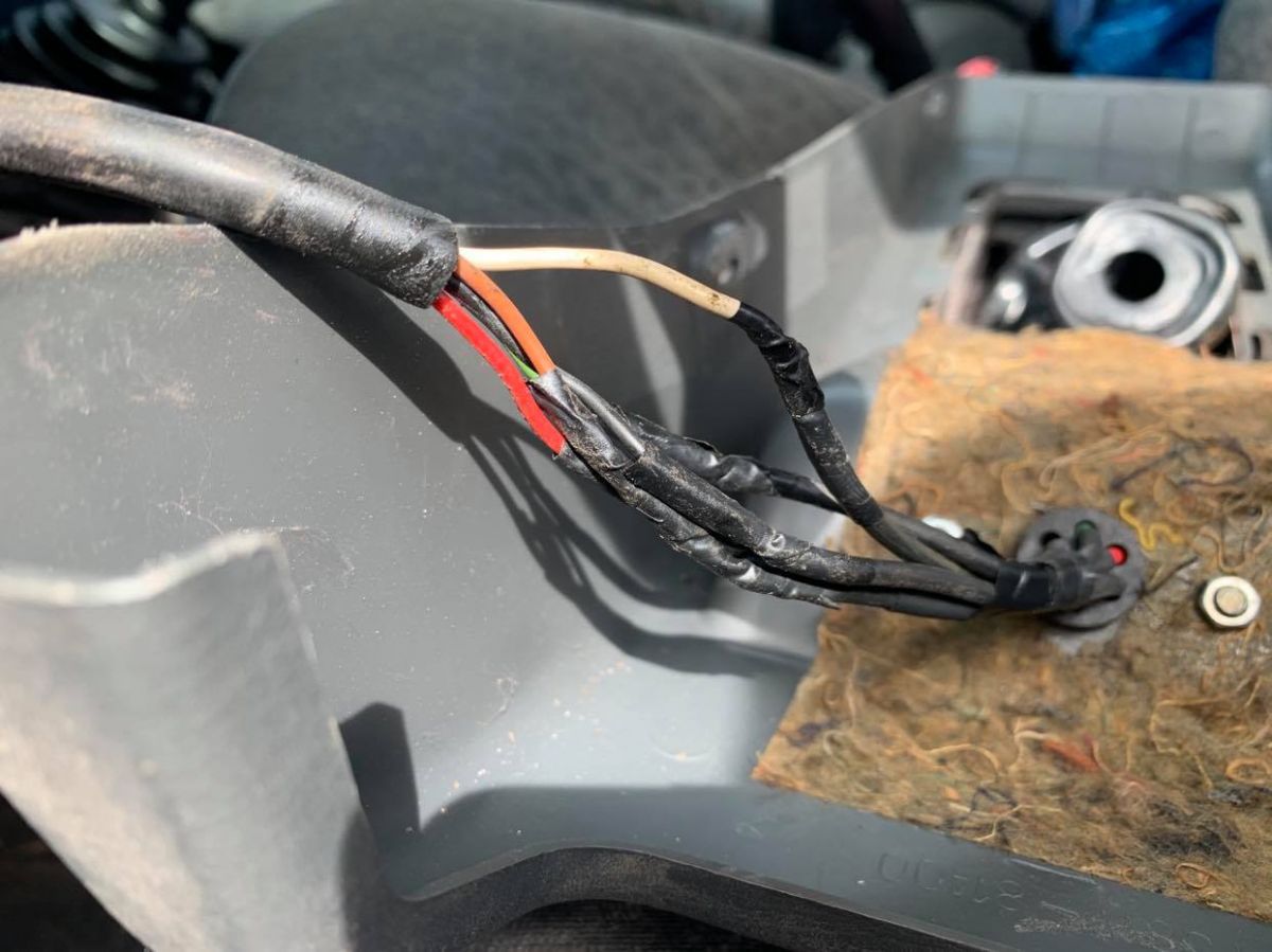

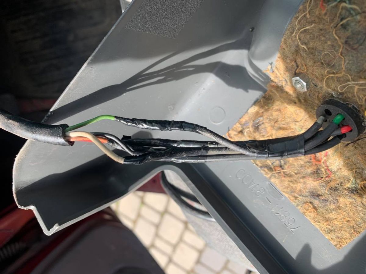

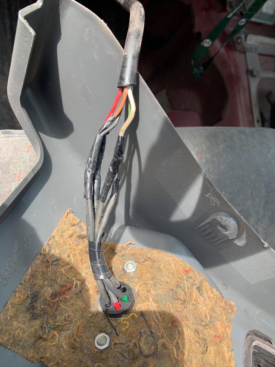

    Szukam schematu sterowania wyciągarką Tabor 9K by Warn Industries.
    Głównie zależy mi na fragmencie złącza ręcznego, przewodowego manipulatora.
    Podłączony jest kilku pinowym złączem.
    Do manipulatora dochodzi: +12V (biały), masa (czerwony), i jeszcze trzy przewody: czarny, brązowy, zielony.
    Manipulator ma tylko przełącznik - przód/tył. Jest nierozbieralny.
    Szukam schematu sterowania wyciągarką Tabor 9K by Warn Szukam schematu sterowania wyciągarką Tabor 9K by Warn Szukam schematu sterowania wyciągarką Tabor 9K by Warn Szukam schematu sterowania wyciągarką Tabor 9K by Warn Szukam schematu sterowania wyciągarką Tabor 9K by Warn Szukam schematu sterowania wyciągarką Tabor 9K by Warn Szukam schematu sterowania wyciągarką Tabor 9K by Warn
    Ktoś ma schemat ?
    Jak realizowane jest zwijanie / rozwijanie ?
    Czy manipulator podaje masę, podaje +12V, odwraca biegunowość, ... ?

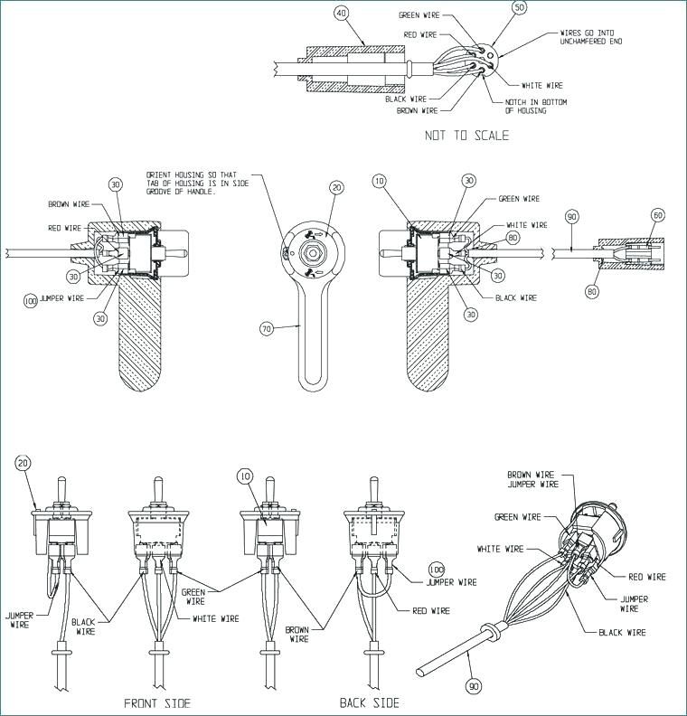

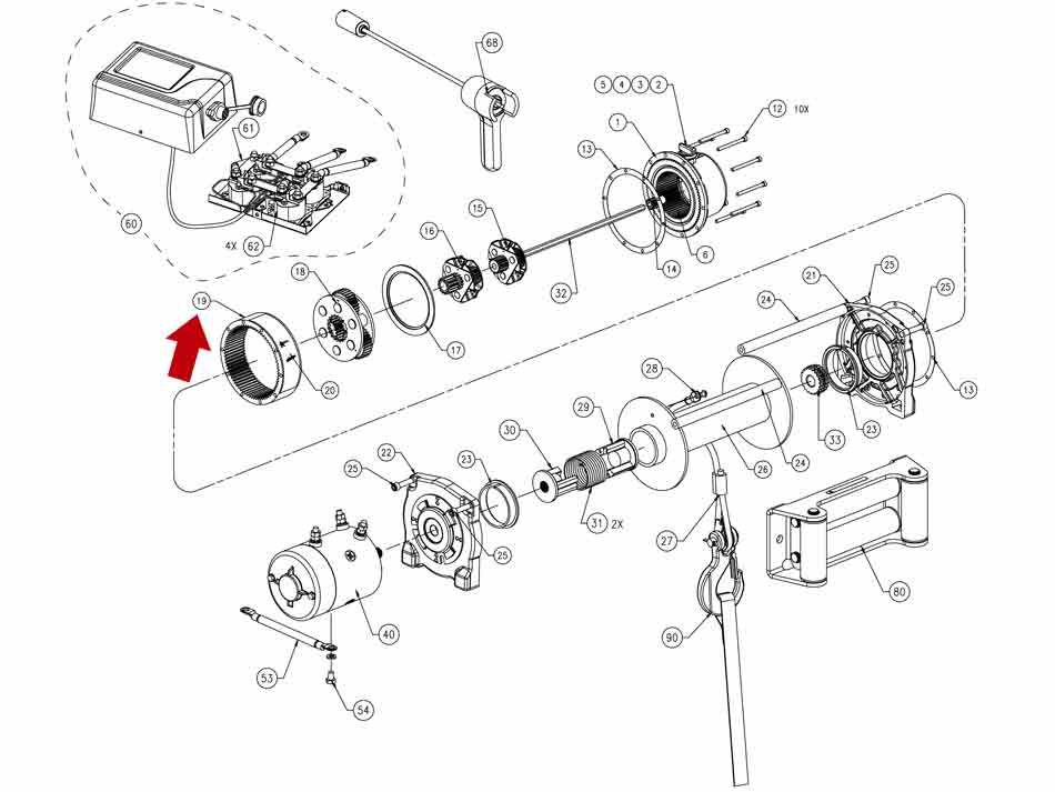

    Mam tylko rysunek konstrukcyjny manipulatora, jednak na jego podstawie nie potrafię zrozumieć systemu sterowania wyciągarką.

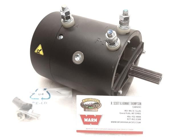

    Tutaj masz pewne sugestie, bo faktycznie o schemat ciężko. Zasil biały i czerwony przewód 12 VDC i zobacz co wychodzi z pozostałych trzech przewodów. Rysunek złożeniowy sugeruje mostek H na czterech przekaźnikach, a rys. silnika fakt stojana z elektromagnesami (F), a nie magnesami trwałymi. Tak wiec przekaźniki prawdopodobnie podają napięcie na wirnik i zmieniają jego polaryzację, a dodatkowo dla obu kierunków włączane jest F (wzbudzenie) do stojana. To nam daje informację - na jednym przewodzie manipulatora pojawia się 12 VDC w obu położeniach, na pozostałych na jednym w jedną stronę, na drugim w drugą.

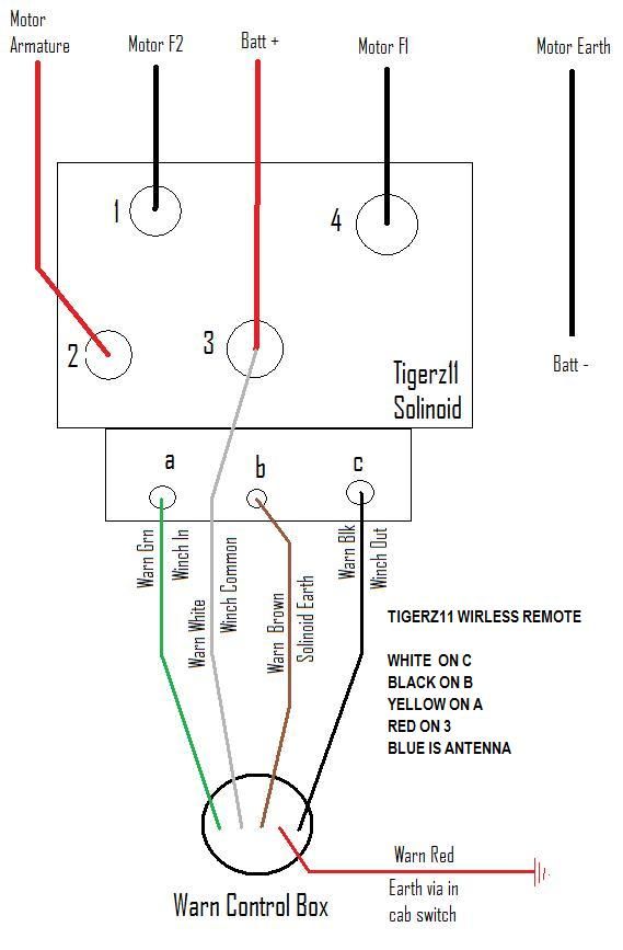

    Schemat wyciągarki Warn.
    Sterowanie sygnałem masy.
    Kolory przewodów są takie same jak u mnie,
    jednak moja wyciągarka nie jest sterowana impulsami masy.
