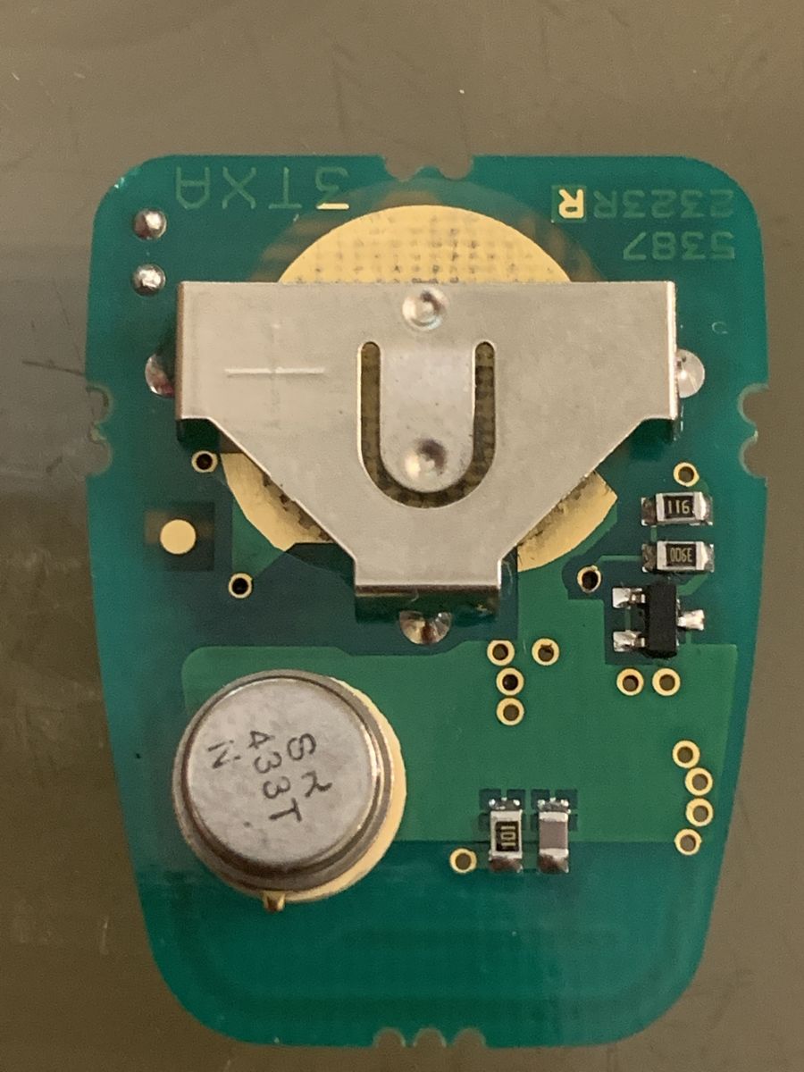

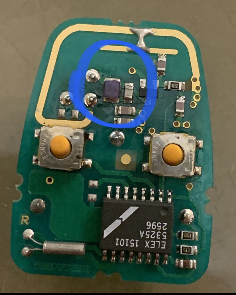

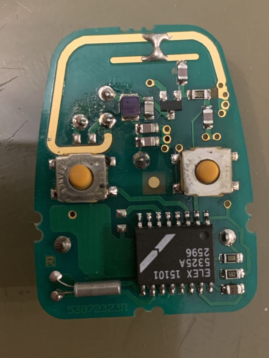

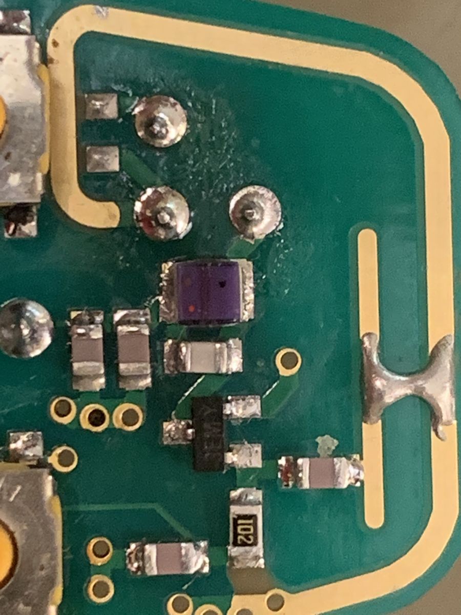

    Witam serdecznie. Mam pilota od auta - Rover. Pillot przestał działać. Mam w domu miernik częstotliwości i stwierdziłem że pillot faktycznie jest martwy. Kwarc 433 MHz był wymieniony, ale to nic nie dało. Pomiędzy switchami widzę taki dziwny czarny element z kolorowymi kropeczkami wewnątrz. Nie wiem co to jest, ale miernikiem pokazuje zwarcie. Ktoś ma pomysł co to może być i czy to może być przyczyną.

    Ten komponent o którym piszesz, to jest cewka, która ma mieć przejście.
  • #3 19485540
    atckp
    Dzięki za informacje. A tu są dwa rezonatory? Z jednej strony płytki jest 433MHz a u góry jest taki mały w narożniku co pisze na nim S651 (lub S657) - a to co może być?

    Możliwe że to rezonator ktory stabilizuje częstotliwość oscylatora układu kodującego . Możesz sprawdzić oscyloskopem czy pracuje oscylator , ale to chyba wszystko co można zrobić w tym przypadku . Przelutuj płytkę sprawdź przyciski , wymień baterię . Nic wiecej z tym nie zrobisz . Możesz jedynie poszukać innego pilota tego typu i spróbować go dopisać .
