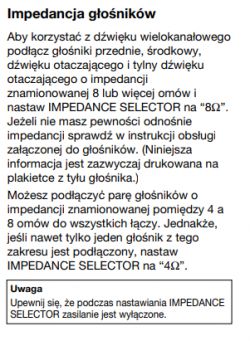

W instrukcji od amplitunera znalazłem wpis jak w załączniku poniżej:
Z tyłu wzmacniacza jest przełącznik między 4 a 8 ohm.
Oraz informacja:
Select 4ohm for 4 ohms or higher speakers
Select 8ohm for 8 ohms or higher speakers
Pomóżcie proszę w którą pozycję powinienem nastawić suwak, aby było ok.
