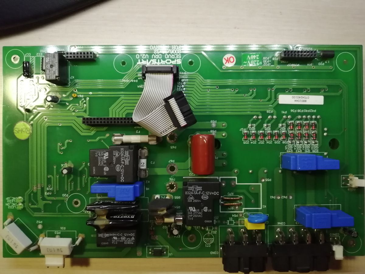

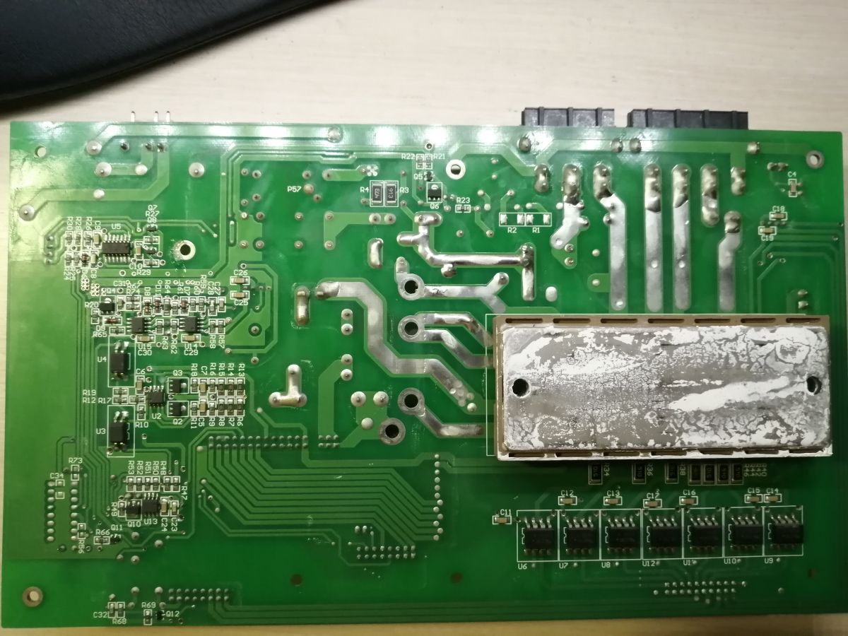

Bieżnia szwagra, bawiła się jego wnuczka w sensie, że pochodziła, wyłączyła i za kilka sekund znowu włączyła i tak kilka razy i zaczął wyskakiwać ten błąd. Silnik podczas próby uruchomienia wyje, tak jakby chciał w obie strony na raz się kręcić. W manualu za wiele nie ma w opisie błędu - wymienić drive board. Rozebrałem go no i pierwsze co to zabrałem się za szukanie zwarcia w IGBT (7MBR50SA060-70) - zwarcia nie znalazłem. Sterowniki 3120V również nie mają zwarcia. I teraz nie bardzo mam pomysł gdzie szukać - jeśli nie na tej płycie z IGBT to zostaje tylko druga płyta bo z niej idzie bezpośrednio całe sterowanie. Załączam zdjęcia płyty z IGBT.
Jak ktoś miał z tym do czynienia to proszę o podpowiedź. Pozdrawiam.
