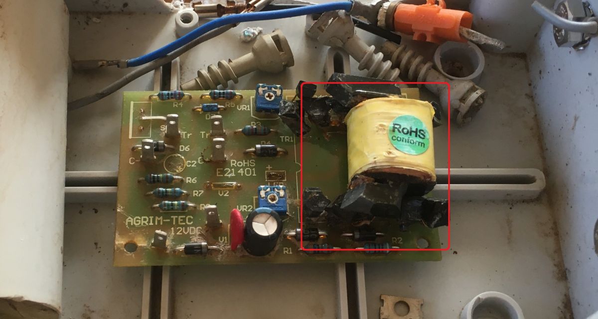

    Poszukuję schematu elektryzatora ARGI-1000.
    Może ktoś poratuje? Lub informacje jaki tam transformator był użyty.
    Wandale zdemolowali ogrodzenie teściom i pastuch elektryczny oberwał chyba siekierą, całe okablowanie zostało pocięte a elementy które odstawały od płytki zostały oderwane...

    Na forum jest parę tematów na temat elektryzatorów i traf do nich.
    Patrząc na to zdjęcie pewnie bym się zdecydował na zakup nowego, bo do 200zł już można coś kupić.
    Jak chcesz bardzo odbudowywać to możesz pobawić się z cewką WN od samochodu.

    Dziękuję za odpowiedź, właśnie chciałbym uratować, jak się da.

    Czarno to widzę.
    W swoim życiu nie tylko naprawiałem ale i konstruowałem "pastuchy", lecz w tym przypadku nie podjąłbym się próby reanimacji tego elektryzatora.
    Można by, lecz co z transformatorem przetwornicy na PCB?
    Również jest zdewastowany.

    Mógłby autor zrobić tylko na samej cewce WN z "malucha", chociaż moc tego i działanie będzie pewnie marne, ale kilka schematów jest :).
    Ja bym tego nie naprawiał tylko kupił nowy i tyle.
    To trafo też może przewinąć :), jak da radę sam, bo jak zleci komuś to już pewnie odbudowa przekroczy wartość nowego :)

    A co z rdzeniem? Przecież on praktycznie nie istnieje.
    Potwierdzam.
    Kupno nowego transformatora WN (którego również brakuje) to spory wydatek.
