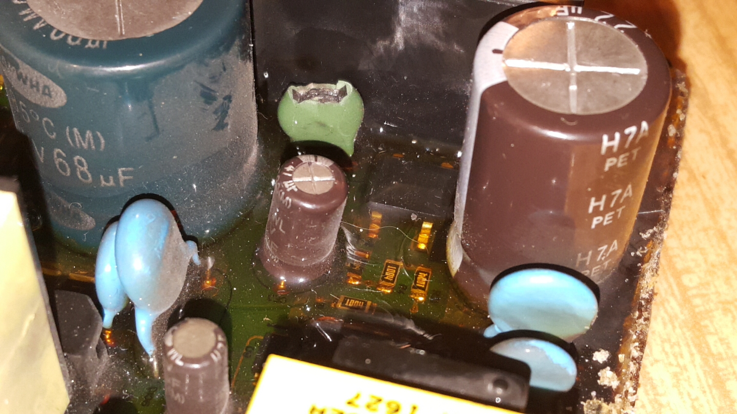

    Może się czepiam, ale poza uszkodzonym bezpiecznikiem ja tam nic nie widzę.
    Trzeba zrobić podstawowe pomiary na zwarcie zasilania. Dlaczego ten bezpiecznik jest uszkodzony. Zdiagnozować co jest jeszcze uszkodzone - obstawiam na przetwornicę.
    I wymienić uszkodzone elementy.

    Niestety użytkownik rozebrał moduł i założył zwykły bezpiecznik 2.5A który się spalił i temat odpuścił. Na płytce zauważyłem okopcenia z lewej strony. Okopcone są kondensatory B 102K 2kV i B 222K 1kV SWC (ten jest dziurawy!) oraz odłupany zielony element z napisem SCK 222 - i tu nie wiem czy to jest termistor? Czym można go zastąpić?

    Jeżeli nie jesteś na siłach i w stanie spasowac nawet takiego podstawowego badziewia, które zrzuciło Ci czapkę to zanieś to jakiemuś elektronikowi bo dalsze naprawy nie wróża przyszłości tej pralce.

    Wymieniłem kondensatory i termistor, ale dalej jest zwarcie. Z góry dziękuję za merytoryczne wskazówki.

    Mostek prostowniczy, układ sterowania przetwornicy (TOP253), diody koło niego - to do sprawdzenia i/lub wymiany

    Moduł ruszył po dodatkowej wymianie MCC DB106 i głównego przekaźnika.
