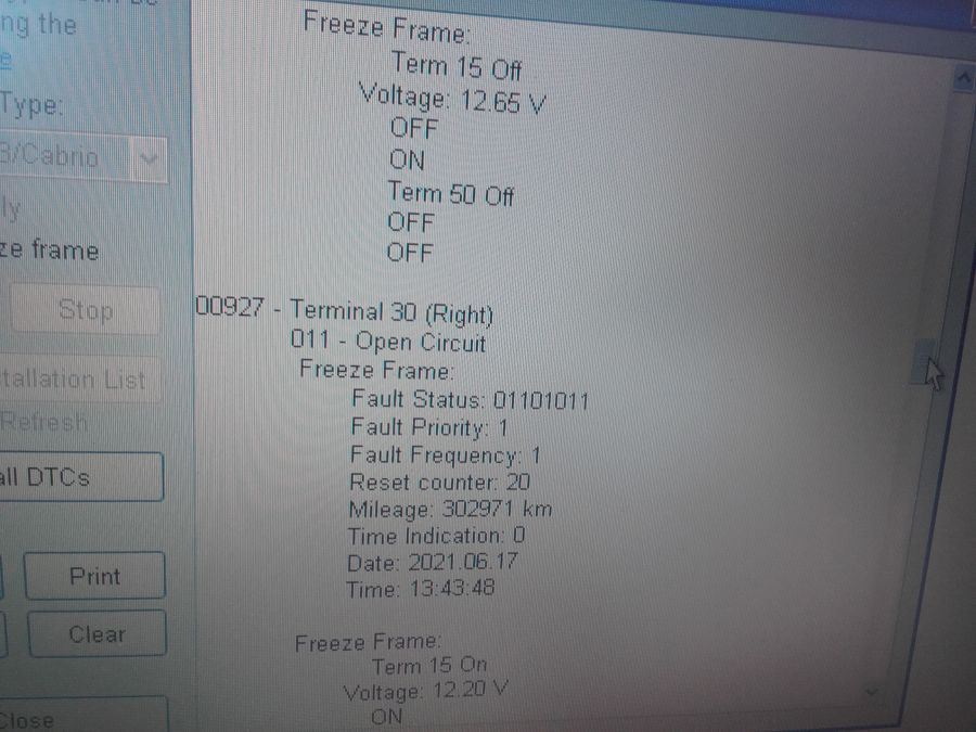

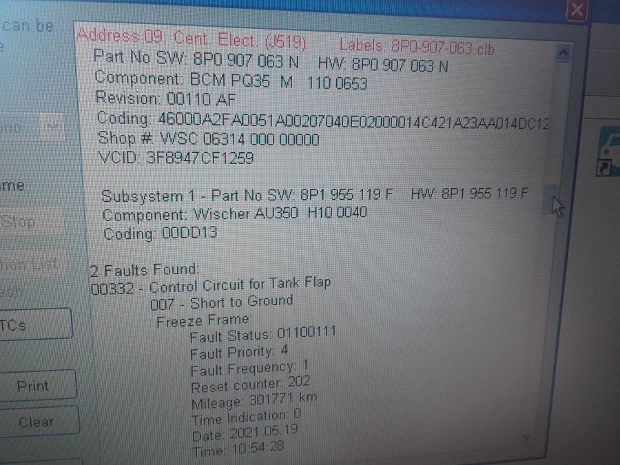

    Po diagnozie modułu BCM, adres 09, są dwa błędy:
    Audi A3 8P 2011r. 1.6TDi - Nie działa część świateł zewnętrznych
    Klapka wlewu może mało istotna, ale 00927-Termonal 30 (Right), może w sumie być przyczyną.
    Ktoś dysponowałby schematem elektrycznym i podpowiedział o które zasilanie chodzi, na których pinach sprawdzić? To zasilanie przechodzi przez jakiś bezpiecznik?

    Witam, faktycznie brak styków był problemem
