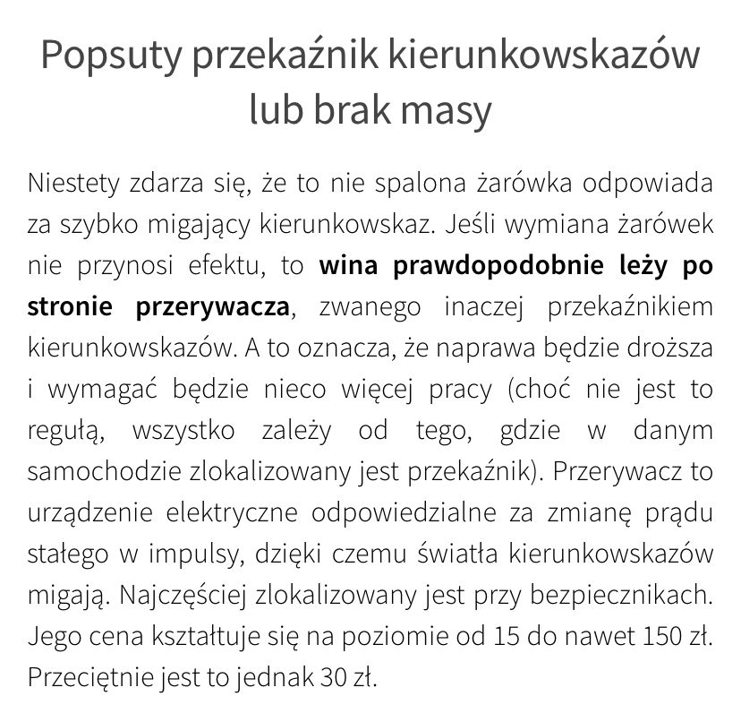

    Witam. Mam problem z kierunkami . Szybko migają lewa i prawa strona.awaryjne normalnie. Wyczytałem ze powodem może być przekaźnik . Czy ktoś mi powie gdzie owy przekaźnik się znajduje i który bezpiecznik odpowiada za kierunkowskazy?
    Peugeot 407sw Hdi 2007r
    Proszę o pomoc i z góry dziękuje !

    Dzięki chłopaki ale to chyba nie to. Sprawdziłem styki i są ok. Kostki tez . Miejsca gdzie jest masa tez.ogólnie migacze działają tylko migają za szybko i wyskakuje komunikat DIRECTION INDICATOR(s) FAULTY.
    Znalazłem artykuł Peugeot 407sw Hdi 2007r: Lokalizacja przekaźnika i bezpiecznika kierunkowskazów
    Tylko nie mogę zlokalizować gdzie ten przekaźnik jest ktory odpowiada z to

    Tam nie ma osobnego przerywacza kierunkowskazów, impulsy do lamp wychodzą z bsi

    Lub coś namieszane w instalacji haka
    No właśnie, pytanie czy w tym samochodzie jest hak i jakie ma gniazdo (7 czy 13)?
