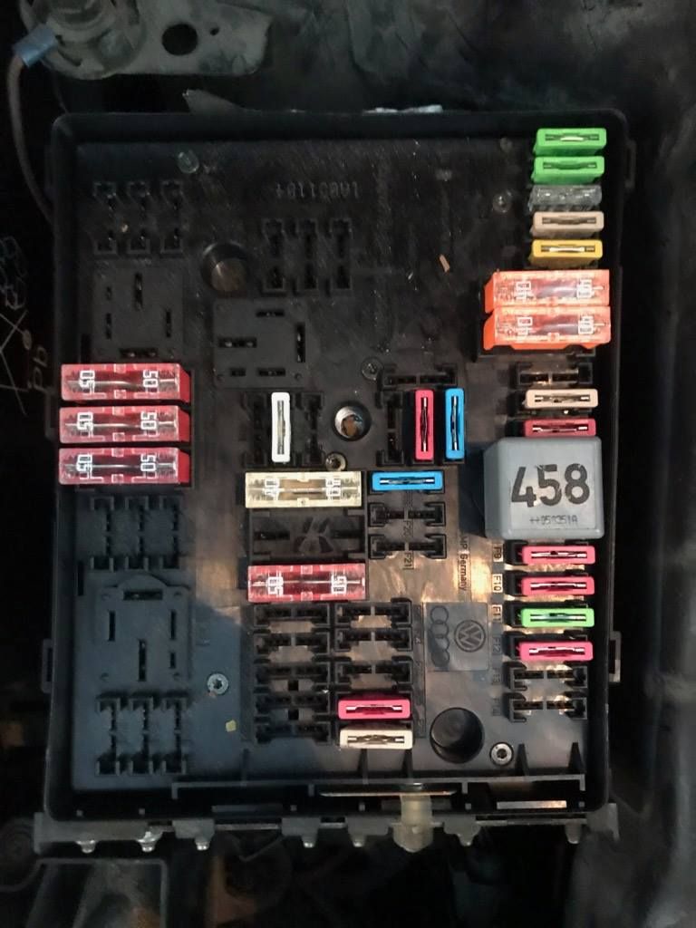

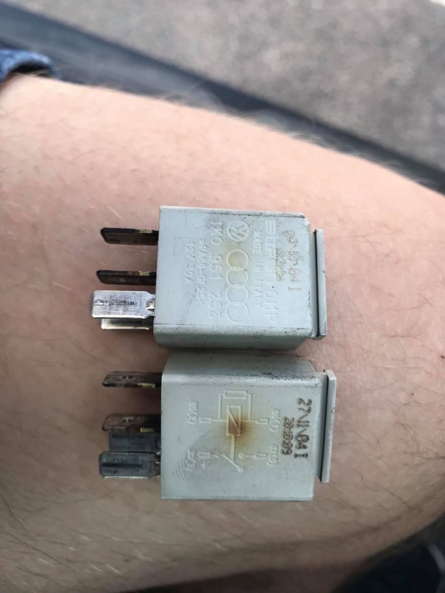

    Auto podczas jazdy zgasło. Odczytany błąd z OBD zwarcie na pompie paliwa. Faktycznie brak napięcia na kostce zasilające pompę paliwa. Zmieniałem przekaźniki 449 miejscami, lecz nic to nie zmieniło, wszystkie pykają po przekręceniu zapłonu, lecz napięcie na wtyczce pompy się nie pojawia.
    Jak sprawdzić stan tych przekaźników, ponieważ jeden mocno się grzeje, aż parzy i mają ślady przepaleń na białej obudowie(żółte plamki).

    Spotkał się ktoś z takim przypadkiem, co może być przyczyną? co dalej sprawdzić?

    Zbyt duży pobór prądu. Uszkodzona wiązka lub pompa paliwa. Nie ma modułu przy samej pompie?

    Wczoraj sprawdzając napięcie na wtyczce pompy paliwa wynosiło 2V, a dzisiaj rano już tylko 0,2v, przemieniałem przekaźniki miejscami, lecz nic to nie zmieniło. Uszkodzona wiązka tylko, wszystko do tej pory było ok i nie było widać żadnych uszkodzeń tam przy pompie wiązka cała.

    Bezpiecznik f27 nad nogami kierowcy 15a. Wymień.
