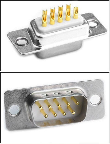

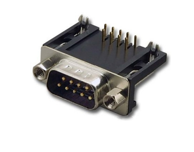

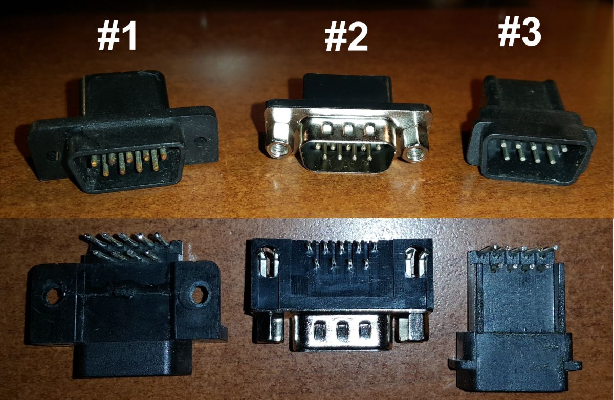

    Macie jakiś pomysł na zamiennik na tego typu 9 lub 15 pinowe gniazda (#1), spotykane w starych konsolach? Są co prawda popularne gniazda DB9/DB15 (#2) do druku, ale mają inne gabaryty. A szkoda, bo w nich piny są pozłacane i do tego są w postaci "naciętych kołeczków", które się ściskają po włożeniu wtyczki i zapewniają dobre połączenie. Te konsolowe mają zwykłe metalowe kołki. Które zresztą łatwo się utleniają. Wyczyszczenie tego bez rozbierania - niemożliwe. Rozebranie to mordęga - trzeba wybić wszystkie piny, papierem ściernym przetrzeć z rdzy i zlozyć ponownie. W "nowych" konsolach jest coś takiego jak #3 ale to jeszcze większe dziadostwo.
    Te #2 które pokazujesz mają wymiar charakterystyczny 8mm (tj. od czoła blachy zewnętrznej do rzędu 4 pinów do wlutowania w PCB). Są jeszcze łatwe do dostania takie z wymiarem 10,2mm:
    Zamienniki gniazd 9/15-pinowych w starych konsolach - alternatywy dla DB9/DB15
    Ale to już sam musisz ocenić czy te 2mm więcej ratują sprawę.

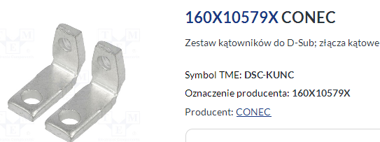

    Tu istotą problemu jest ich mocowanie do PCB. Czyli jakieś kostki metalowe z prostopadłymi otworami lub kątowniki.
    Można samemu rzeźbić, albo pozyskać np. z kostek elektrycznych albo użyć gotowych mocowań, choć tu jest mały wybór rozmiarowy:
    I wtedy mając załatwioną kwestię mocowania, zostaje kwestia połączeń do pół lutowniczych.
    Tu osobiście nie polecam połączenia linką, bo pracochłonne i kiepsko wygląda. Z moich doświadczeń poleciłbym użycie maksymalnie grubej srebrzanki (lub nawet sztywniejszego drutu), która jeszcze mieści się do otworów złącza i PCB. W ten sposób że najpierw dolutowujemy do złącza proste odcinki srebrzanki z zapasem, wtykamy je do otworów w PCB i wtedy zaginamy całe złącze tak by je złapać w jego mocowanie. Wtedy srebrzanka tworzy ładne równoległe do siebie łuki (nie potrzebna żadna izolacja). Ale główną zaletą jest to, że takie ułożenie srebrzanki dodatkowo usztywnia mechanicznie złącze na PCB.

    Dzięki za info, u mnie ten wymiar to ok 14mm, więc nawet te "najdłuższe" odpadają.
    Zresztą, problem to nie tylko odgległość pinów, ale tez np. obecność tych tulejek na froncie (po ich odkręceniu, cała blacha odpada). Otwory montażowe do przykręcenia/przylutowania do PCB też są w innym miejscu.
