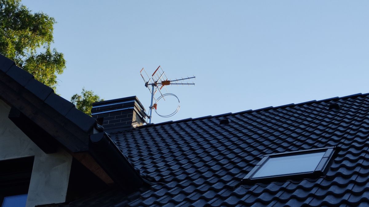

Hej. Kupiłem antenę radiową Televes 1201. Jest to dipol pętlowy, dookólny. Niestety dopiero po zakupie kapnąłem się, że większość stacji nadawanych z dalszych odległości, z różnych nadajników, z małą mocą, które chcę odbierać, nadają w polaryzacji V. Kombinuję, jak zamontować kupioną już antenę Televes 1201. Antena kierunkowa nie wchodzi w grę, nadajniki są w przeróżnych lokalizacjach. Korzystam z tunera Technics ST-GT630 który pokazuje moc sygnału. Antena zamontowana będzie na maszcie, nad dachem ale jest tam również antena telewizyjna Televes V-Zenit Mix.
Opiszę, co wywnioskowałem. Po obróceniu anteny o 90 stopni, stacje nadawane w polaryzacji pionowej odbierają o wiele lepiej. Stacje nadawane w polaryzacji poziomej mają mniejszy poziom sygnału ale nadal jest doskonale, więc to nie przeszkadza. Antenę ustawiłem jak na zdjęciu, wtedy dla polaryzacji pionowej jest najlepiej. Gdy odwrócę ją tak, żeby symetryzator był u góry lub u dołu, wracam do punktu jakby antena była zamontowana dla polaryzacji poziomej.
Chciałbym się dowiedzieć, czy wyprostowanie dipola da najlepszy efekt? Nie chcę niepotrzebnie niszczyć anteny prostując ją, a potem znów wracać do "beczki" bo pewnie już nie będzie idealna i może popękać. Wiem, że najlepiej byłoby sprzedać antenę i kupić np. SV Total, ale boję się, że to będą wyrzucone pieniądze w błoto.
Mam również zamiar do masztu doczepić drugi w poziomie, aby odsunąć tą antenę radiową od anteny TV oraz od pionowego masztu. Chcę to wszystko zamontować u samej góry masztu.
Czy myślicie, że dobrym pomysłem będzie wyprostowanie tej anteny? Czy zostawić tak jak jest aktualnie tylko wysunąć ją na bok? Czy może wszystko jest bez sensu i kupić jednak SV Total?
