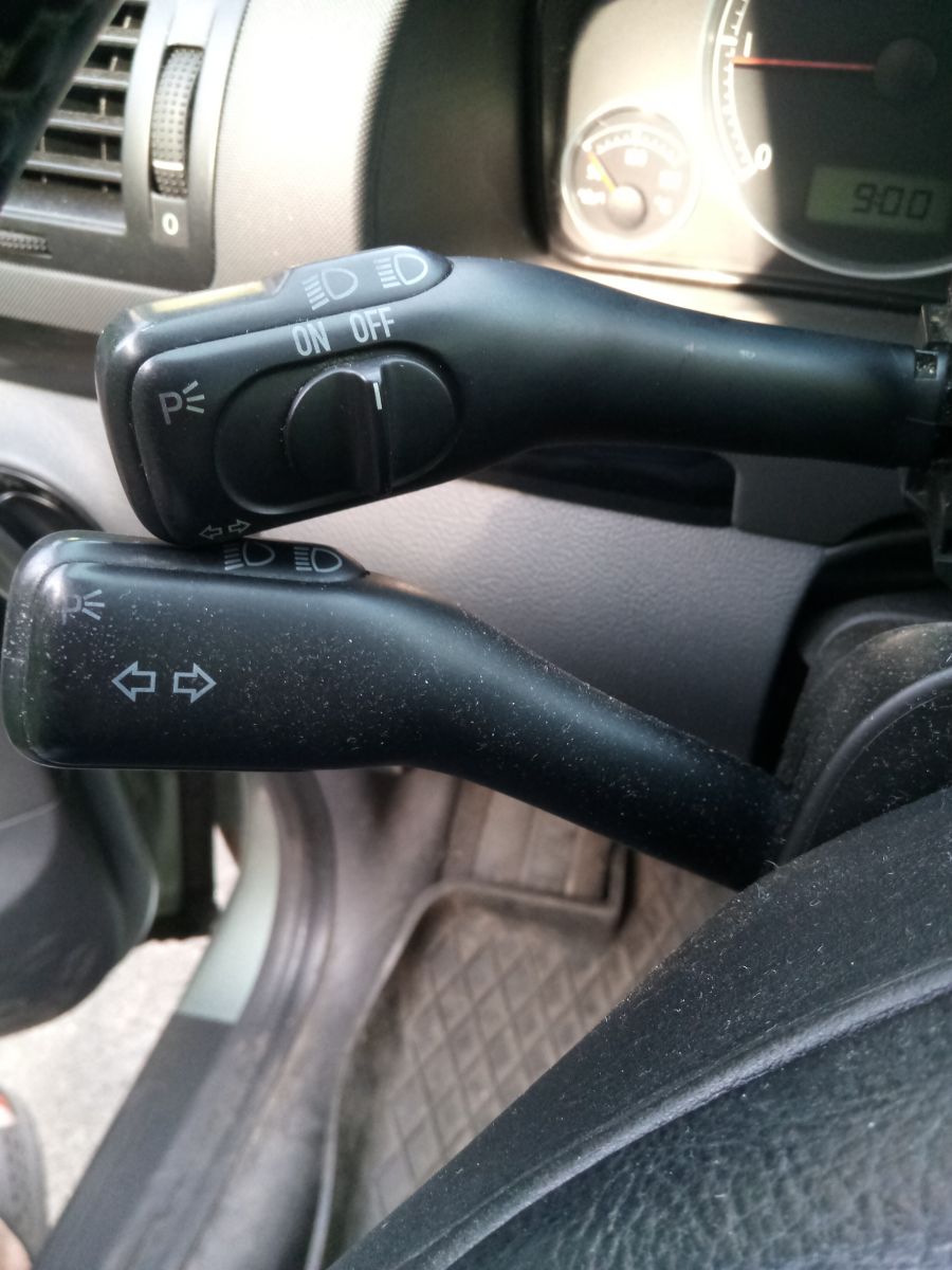

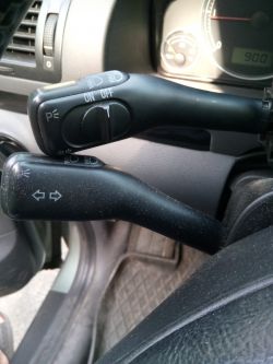

    Klient przywiózł manetkę aby dołożyć tempomat....
    Sharan 2004 r. - Funkcja przełącznika ON/OFF w manetce tempomatu
    Ale co ten ON/OFF ma włączać? Bo w aucie nie ma nic więcej....

    W tym modelu na kierownicy znajduje się sterowanie tempomatem.

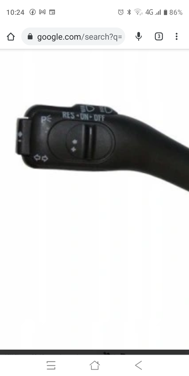

    Czyli jeśli ta manetka, to wymiana kierownicy na taką z + i -, lub manetka taka
    Dobrze rozumiem?
    Skąd wiadomo jakie powinno być rozwiązanie?
    #6 19488299
    0__0
    Poziom 30  
    A jest kierownica multifunkcyjna? Jeśli nie ma to kierownica + moduł do jej obsługi wyjdzie drooogo i dużo roboty (w porównaniu do modeli przedliftowych nie ma co liczyć na poprowadzone a nieobsadzone wiązki)aby to pożenić, znacznie prościej dołożyć samą manetkę która z golfa iv zdaje się pasuje. Fabrycznie wychodziły wersje i takie i takie w zależności od wyposażenia bo nie każde radio miało możliwość sterowania z kierownicy.
