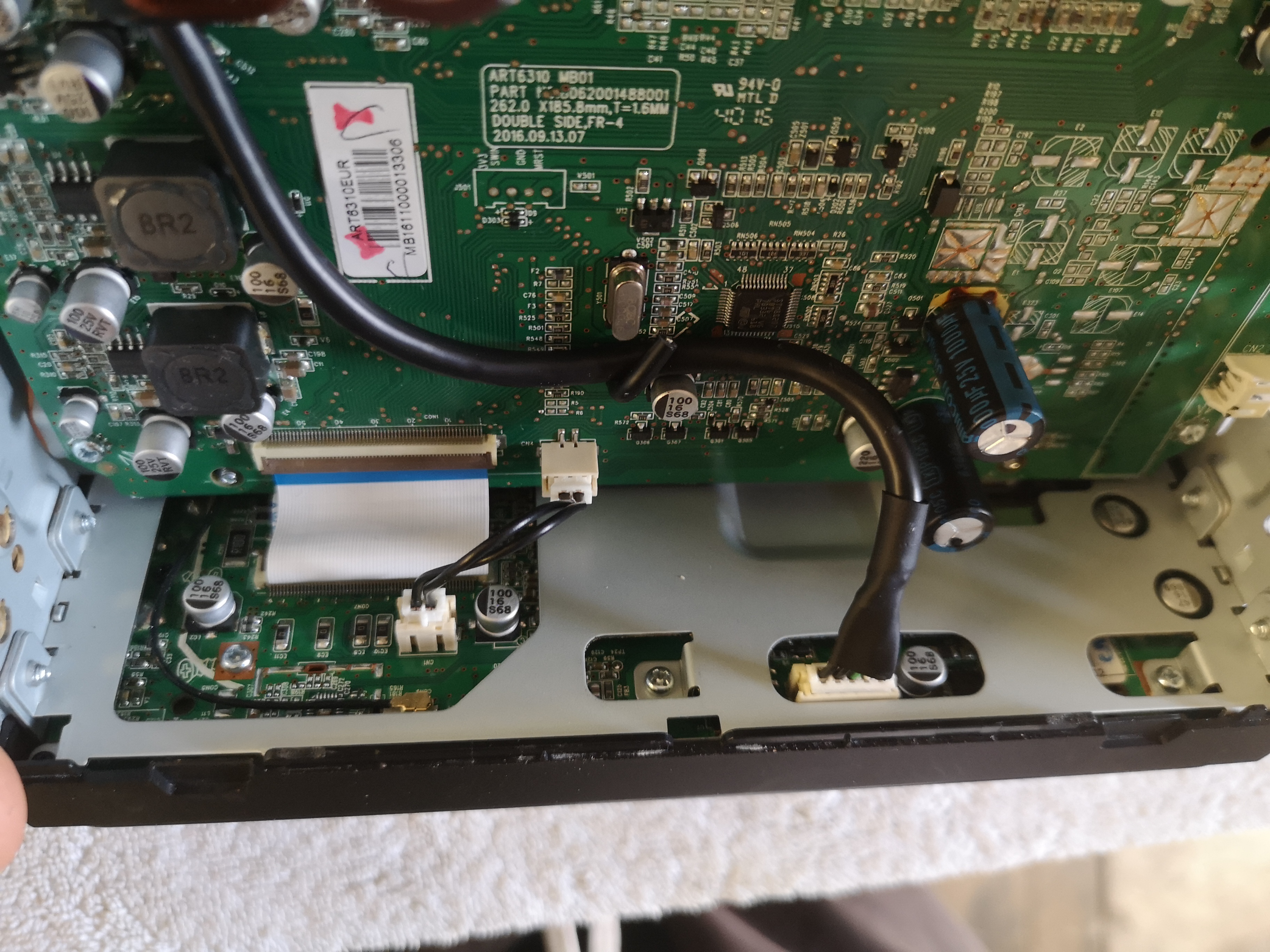

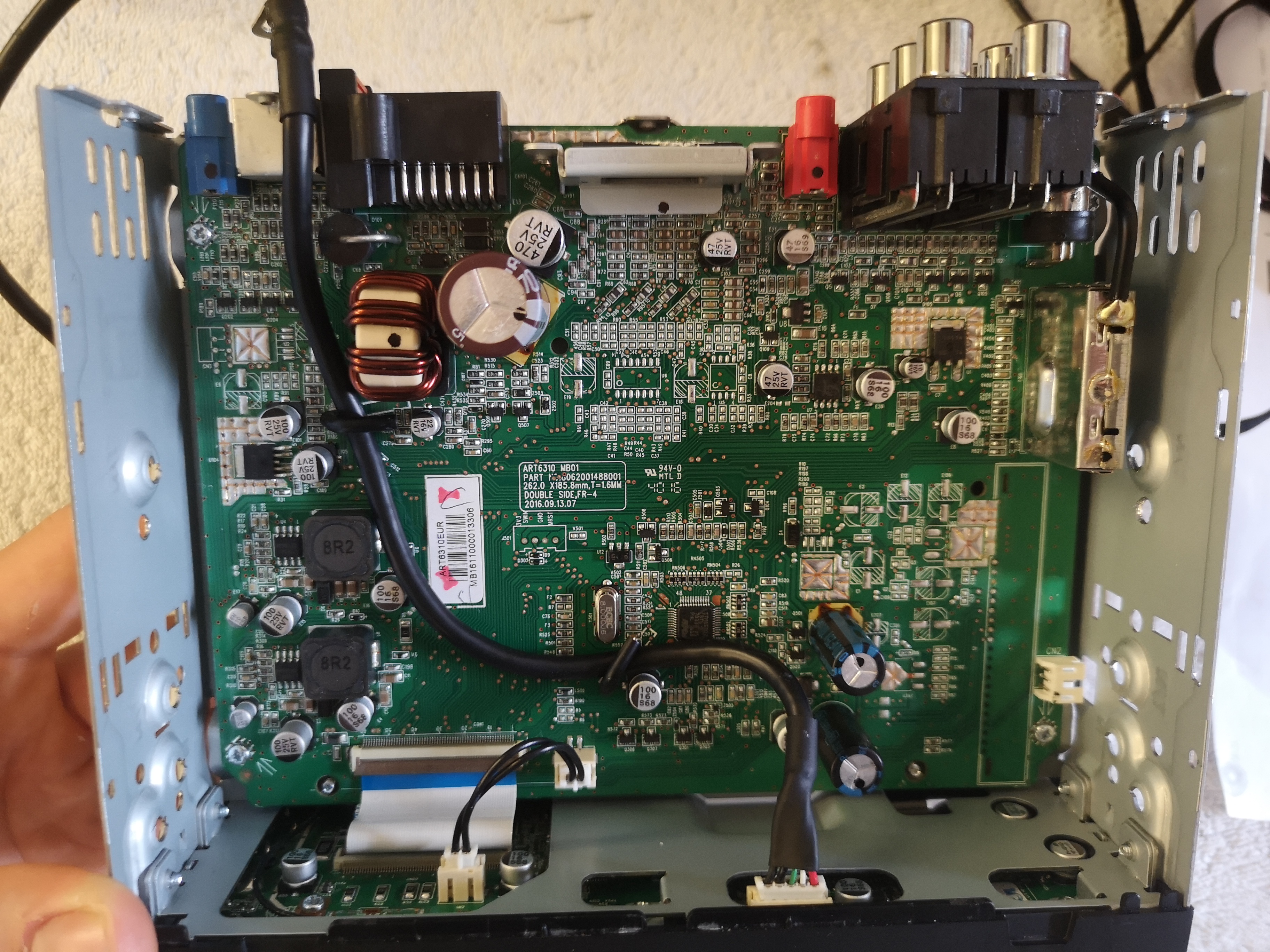

    Mam problem ze stacją Sony xav-ax100.
    Urządzenie włącza się, jest widoczne logo Sony, po chwili gaśnie i od nowa włącza.
    Próbowałem wgrać aktualizacje z pendrive ale nie reaguje, pendrive tylko mruganie i nic się nie dzieje. Jakieś wskazówki?

    Czy jeśli użyje kabla USB 2xmęski i podłączę do komputera to będę w stanie jakoś to zdiagnozować?
  • #4 19490102
    MOSFET - Serwis
    Poziom 33  
    Port usb działa w trybie hosta. Podłączenie pod PC nic nie da. Na elektrodzie widziałem, jak jeden ze specjalistów od tematu car audio zmienia coś w zrzucie programu i później radio wstaje. Dobrze by było jakbyś umieścił dump z radia. Może ktoś zobaczy i pomoże.
  • #5 19490228
    KrzysztofChojnicki
    Poziom 3  
    Niestety nie znalazłem informacji jak wykonać taki zrzut, czy mógłbyś mi podać jakieś wskazówki?
