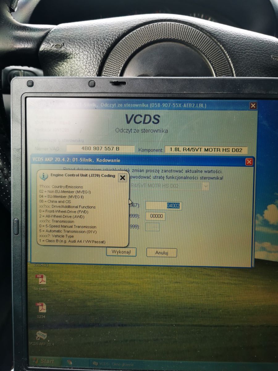

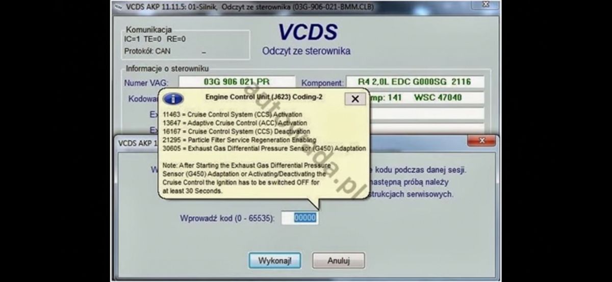

    Próbowałem aktywować tempomat za pomocą vcds'a (silnik->kodowanie->wpisałem 11463->wykonaj) nic się nie zmieniło, problem polega na tym, że u mnie zakładka kodowanie wygląda inaczej niż u ludzi opisujących jak to robią u siebie (poniżej załączę zdj. jak to wygląda u innych, a jak u mnie) sprawdzałem też wszystkie bloki pomiarowe, ale i tam nie mogę danych na temat tempomatu, czujnika sprzęgła czy czujnika hamulca, czy istnieje możliwość że samochód nie ma fabrycznie wbudowanego tempomatu (co za tym idzie sterownika tempomatu) a manetka została dodana przez wcześniejszego właściciela?
    Chciałbym to sprawdzić, dlatego proszę o podpowiedź w którym miejscu powinien znajdować się sterownik tempomatu, dodam jeszcze że do przepustnicy jest podpięta grucha, którą wydaje mi się powinien sterować tempomat.
    Proszę również o pomoc, aby tempomat zaczął działać poprawnie.

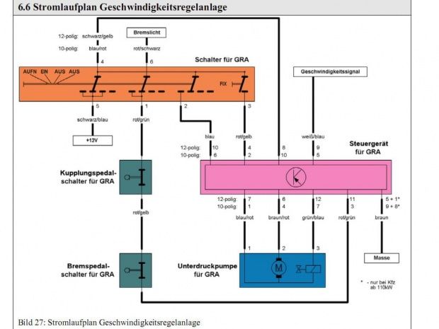

    Jesteś pewny?? bo ma z 98r wiec duże prawdopodobieństwo ze tempomat pneumatyczny i o tym pisze bo ma gruchę w przepustnicy niestety ma sterownik ale nie diagnozowalny a błędy silnika nieznaczące dla niego....
    Pierwsze co to do sprawdzenia przewody podciśnieniowe z zaworkami przy dźwigniach sprzęgła i hamulca, jeżeli trzyma podciśnienia to sprawdź sygnał prędkości (wbrew co piszą wyżej sygnał pochodzi z licznika) czy dochodzi na sterownik, jak nie pomoże to pewnie standardowa usterka i sterownik do przelutowania.

    Silniki 1.8t na linkę nie mają pneumatycznego tempomatu. Przepustnica jest otwierana przez silniczek regulacji biegu jałowego, który w tych konkretnych przepustnicach pełni podwójną funkcję.
    Jeśli posiadasz samochód od niedawna, proponuję wykonać adaptację przepustnicy. Jeśli została wsadzona przepustnica z samochodu bez tempomatu, adaptacja się nie uda.

    Ten tempomat ma sterownik a jedynie co potrzebuje to prąd i sygnał prędkości z licznika nic więcej (no oprócz manetki) nie jest połączony z żadnymi systemami i nie zdiagnozuje go vagiem . To tak jakby oddzielna funkcja żyje swoim życiem i choć by były wszędzie dużo błędów to działać będzie jak sprawny... Jest prosty jak budowa cepa...
    Schemat z audi80 ale tak samo jest wszędzie od A4 po A6 z lat 90-2000 dla silników Pb mogą się tylko różnić kolory kabli..

    Schematy wszędzie w vag jest prawie ten sam bo tylko jeden sterownik jest uniwersalny do wszystkich aut z pneumatycznym tempomatem... Jest tylko tam różnica skrzyni manual/automat że względu że automat ma tylko jeden czujnik dźwigni hamulca a w manualu dochodzi czujnik sprzęgła. Ale one działają szeregowo..
