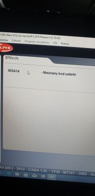

Nie, dziękuję Przekieruj mnie tamgrala1 napisał:To jest zapis szestnastkowy.
3A14 HEX = 14868 DEC.
Czyli nr błędu to 14868.
Korelacja pomiędzy czujnikiem wału a wałka - wyciągnięty łańcuch/przestawiony rozrząd.
Najlepiej zapiąć oscyloskop na te 2 czujniki i porównać odczyt ze sprawnym silnikiem.
Pewnie benzyna na łańcuchu.

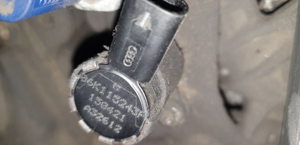

Koxik2282 napisał:
A może to Engine Speed Sensor jest do wymiany?
Koxik2282 napisał:Zostaw ten czujnik w spokoju. Kolega @grala1 napisał ci dokładnie co lub w czym leży problem. Polecam oddać auto do kogoś, kto się zna zanim narobi się bigos.Witam od czego jest ten czujnik?
Koxik2282 napisał:
