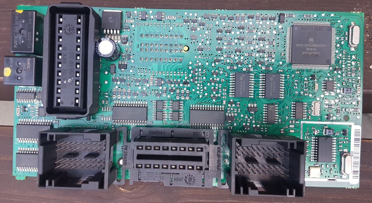

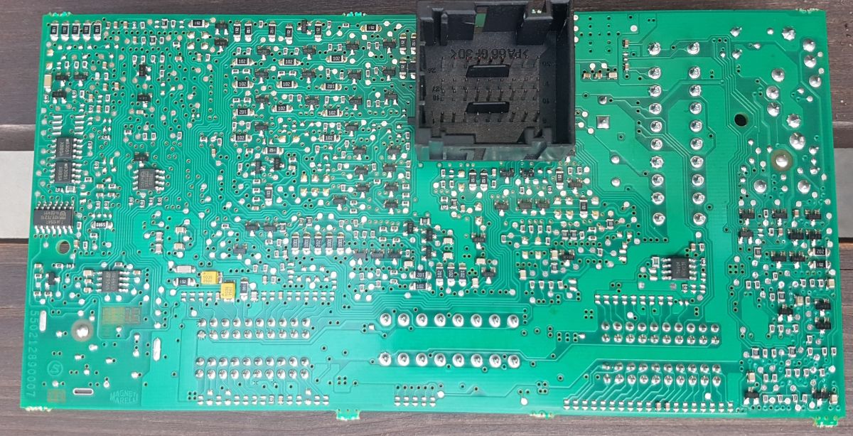

    Opis wstępny tematu:
    Kupione auto przez nieznany mi dłuższy czas (około pół roku) stało bez akumulatora. Po podłączeniu nowego nie działa opuszczanie szyb (obu) i światła mijania (oba). Wszystkie przekaźniki, bezpieczniki i żarówki posprawdzane. Włącznik świateł (styki) też sprawny. Pozostała elektryka działa, w tym centralny zamek i immo. Przed padnięciem dało się z kluczyka, po przytrzymaniu otwarcia drzwi, otworzyć także okna - teraz ta funkcja też nie działa.
    Kumpel, od którego kupiłem samochód, mówi, że przed padnięciem aku wszystko działało poprawnie, wierzę mu, nie ma powodu kłamać.
    Z tego co już wyczytałem na tutejszym forum i nie tylko, zdarza się, że usterka w BSI/Computer Body jest przyczyną takich objawów.
    Zmierzając do końca:
    - Czy może być jakaś inna przyczyna ww. usterek? Co i jak ew. jeszcze sprawdzić?
    - Jeśli przyczyną jest moduł, to czy naprawa oznacza konieczność wymiany BSI? Wymiana zapewne wiąże się z przekopiowaniem kluczy immo, zamka centralnego etc. Czy może da się "jedynie" coś w aktualnym przeprogramować lub przelutować? Ew. czy można przelutować kość pamięci (z danymi) do nowego modułu? Foty płyty w dużej rozdzielczości:
    https://i.imgur.com/sCF1RbW.jpeg
    https://i.imgur.com/irsgNlb.jpeg
    Osobiście nie widzę żadnych uszkodzeń, niemniej mam kiepski wzrok ;)
    - Z katalogu części eper wynika, że istnieją 4 pasujące modele BSI w kolejności wdrożeń dla tego auta (sprawdzone po VIN): 46746376, 51711429 (taki aktualnie posiadam), 50500730 i 60698110. Czy posiadając starszy 51711429 można bez problemu zastosować/przegrać dane do nowszego np: 50500730?
    - Może ktoś z szanownego grona wie gdzie to zrobić (przegranie danych lub naprawa elementu) w Krakowie lub okolicy? Póki co znalazłem w jednym serwisie za 400 zl (samo przekopiowanie niezbędnych danych, bez kosztu modułu). To raczej spora kwota, niemniej nie znam się.

    #2 19490943
    adam7009
    Poziom 41  
    Samo kopiowanie całości procesora raczej nie pomoże ,bo może być usterka softowa.Drugie body dorobić klucz i ster silnika na virgin,ale 400 może być za mało,czyli jeśli ktoś proponuję przepisanie danych immo ,nie całości to cena do przyjęcia.

  • #4 19503963
    szula
    Udało się rozwiązać problem.
    Kupiłem identyczne BSI, zarchiwizowałem soft z obu modułów i po klonie poprzez obd wszystko cacy.
    Czyli na szczęście nie był to soft, a coś fizycznie z modułem.
    Koszty: 50 zl za BSI, 150 zł za kopię w Krakowie.
