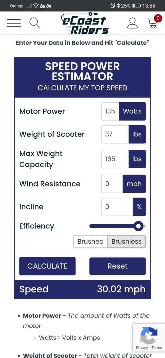

    Teraz znalazłem stronę,
    ecoastriders.com - speed-power-estimator-tool
    gdzie podaję dane i wychodzi naprawdę realna prędkość (30.41km/h dla 480W) tak samo ta pierwsza trafiona wartość maksymalna, wychodzi 45.97(dla 1350W) podając te dane.
    Teraz jakbym dowiedział się jak działa ten kalkulator mógłbym zastosować go w swoim programie i odwrócić wzór. A w najgorszym wypadku skopiować te dane do 50km/h strzelając w kalkulator różne wartości watów żeby idealnie co 1.00km/h zapisać do tablicy i uwzględnić średnia wagę jako 75 km/h, zależy co się uda mi zrobić.
    I teraz zauważyłem że program miałby bardzo wielką wadę, otóż nie uwzględniałby tego że puszczamy manetkę gazu. Nie da się tego sprawdzić żadnymi funkcjami bo pod górkę prędkość będzie malała a z górki rosła bez naciskania na manetkę. Ale ogólnie taka informacja o czym jest zrobiony ten temat myślę że byłaby w sumie ciekawa dla kierującego i w sumie by wiedział ile kilometrów przejechał dalej / zaoszczędził przez to że puszczał manetkę / jechał oszczędnie 🙂
    Potrafi ktoś odszyfrować / napisać ten wzór z którego korzysta strona w załączniku wspomniana powyżej? Nie uwzględniając wiatru i wzniesienia.

    W sumie ta strona wylicza fajne przybliżone wartości także do aplikacji jakby już mam i ten miernik mi wiele nie pomoże, chcę stworzyć aplikację ogólną do hulajnóg, muszę tylko rozszyfrować według jakiego algorytmu / wzoru działa ta strona, abym nie musiał na sztywno wpisywać dane po każdym km ile zużywa Wat, ale żeby dynamicznie sobie przeliczało według wzoru, to by dużo lepiej wyglądało
    Czyli w skrócie trzeba mi wzór gdzie znam prędkość z którą jadę oraz wagę żeby obliczyło ile Wat pobiera
