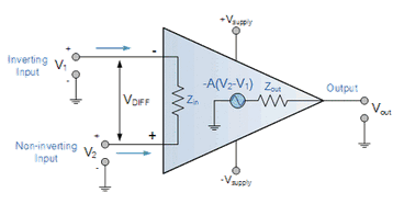

    Każdy wzmacniacz operacyjny zawiera trzy podstawowe bloki: parę różnicową, przynajmniej jeden stopień wzmocnienia napięciowego, oraz stopień wzmocnienia prądowego. Inaczej pisząc zawiera wszystkie elementy klasycznego wzmacniacza audio, z wyjątkiem pętli sprzężenia zwrotnego, za którą odpowiada projektant układu docelowego. Wzmacniacze operacyjne pierwotnie były częścią analogowych komputerów, w których wykonywały różne operacje matematyczne, stąd ich nazwa. Obecnie wykorzystuje się je głównie do wzmacniania sygnałów, przygotowywania ich do pomiaru przez przetwornik ADC i w roli aktywnych filtrów. Dlatego też każdy początkujący elektronik powinien wiedzieć, jak je wykorzystywać, i na tym będzie się skupiać ta seria poradników. Moim celem jest pokazać praktyczny aspekt używania wzmacniaczy operacyjnych, a nie całą teorię z jej rozbudowanymi wzorami matematycznymi. Mimo wszystko na początek będziemy omawiać idealny wzmacniacz operacyjny, czyli istniejący tylko teoretycznie. Potem przejdziemy do wzmacniacza praktycznego z jego problemami i ograniczeniami, by na końcu przyjrzeć się praktycznym układom w "naturze".
    Wzmacniacz w stanie czystym
    Wzmacniacze operacyjne - Co? Jak? Poradnik cz. 1 - Układy podstawowe 1
    Wzmacniacze operacyjne posiadają dwa wejścia:
    * jedno nieodwracające (oznaczone plusem)
    * jedno odwracające (oznaczone minusem).
    Posiadają też (przynajmniej) jedno wyjście oraz dwa piny zasilania: jeden napięcia dodatniego, drugi ujemnego.
    Wzmacniacz operacyjny wzmacnia różnicę sygnałów między swoimi wejściami:
    Uwy = (Uwe1 - Uwe2) * AV
    Wzmocnienie (AV) typowego wzmacniacza operacyjnego w tej konfiguracji może wynosić od setek tysięcy do wielu milionów razy. Dlatego w tej konfiguracji nawet minimalna różnica napięć spowoduje, iż na wyjściu napięcie będzie albo bliskie ujemnemu biegunowi, albo bliskie dodatniemu. Taki układ pracy nazywamy komparatorem. W praktyce do tej roli wykorzystuje się zwykle specjalizowane układy scalone też zwane komparatorami, gdyż zwykły wzmacniacz ma po prostu za duże wzmocnienie.
    By wzmacniacz nadawał się do praktycznych zastosowań np wzmacnianie użytecznych sygnałów, potrzeba dodać do niego pętlę sprzężenia zwrotnego.
    Dodatkową cechą wzmacniacza operacyjnego jest to, iż może pracować zarówno z napięciami stałymi, jak i ze zmiennymi, podczas gdy większość wzmacniaczy zbudowanych na elementach dyskretnych nie ma takiej możliwości.
    Bufor oraz wzmacniacz nieodwracający
    Rozpatrując wzmacniacz operacyjny z pętlą sprzężenia można dla ułatwienia przyjąć dwa założenia:
    1. Prąd nigdy nie wpływa, ani nie wypływa z żadnego z wejść wzmacniacza.
    Iwe1 = Iwe2 = 0 - jest to założenie czysto teoretyczne, potrzebne, by łatwiej wyjaśnić, co i jak, i dlaczego tak. O praktycznych szczegółach będzie kiedy indziej.
    2. Wzmacniacz dąży do tego, by różnica napięć na jego wejściach była równa zeru. (tylko w sytuacji, gdy mamy pętlę sprzężenia zwrotnego)
    Uwe1 - Uwe2 = 0

    exti napisał:
    Jeszcze odnośnie tego układu z wirtualną masą - zastanawiam się jakie może być potencjalne zastosowanie w sytuacji gdy jest dostępne zasilanie symetryczne (tak jak na ostatnim schemacie w pierwszym poście)? Bo układów typu virtual ground / rail splitter zwykle się używa gdy jest tylko jedno napięcie zasilające, a chcemy mieć dwa, dodatnie i ujemne, tak jak np. w przenośnych wzmacniaczach słuchawkowych: https://tangentsoft.net/elec/vgrounds.html. Po co jednak robić wirtualną masę jeśli mamy dostępną "realną"?
    To są pytania na które chciałbym odpowiedzieć. WO są znane już od lat 70-tych. Stosowane we wzmacniaczach analogowych i cyfrowych(komparator). Dla projektanta i serwisanta najważniejszy jest COMMON(masa układu) i jest on zaznaczony na schematach oraz w legendzie. Nie istnieje masa "realna", "urojona", "wirtualna" - jest masa uzgodniona. Uzgodnione masy to:
    1- w rozpatrywaniu pozytywnym układu jest + zasilania.
    2- w rozpatrywaniu negatywnym układu jest - zasilania.
    3- w rozpatrywaniu symetrycznym układu jest środek zasilania.
    Wirtualną masę można uzgodnić dobierając dzielnik napięcia na Vin-|Vin+, wtedy Vout ma przyjmować wartości Vmax|Vmin|Vdowolne.

    Wirnick napisał:
    Proszę uprzejmie nie mieszać pojęć!
    Masa wirtualna to punkt wskazany w opisie wzmacniacza w konfiguracji odwracającej, gdzie potencjał jest taki sam, jak na wejściu nieodwracającym tego wzmacniacza, choć fizycznie te punkty nie są połączone! Wynika to z zasady działania wzmacniacza, który dąży do tego, by potencjały na obu wejściach były takie same.
    Wy zaś mylicie masę wirtualną z masą realną, tudzież z potencjałem połowy napięcia zasilania w układzie wzmacniacza operacyjnego zasilanego niesymetrycznie. Punkt o wartości połowy napięcia zasilania przy układzie wzmacniacza zasilanego pojedynczym napięciem nie jest masą wirtualną, urojoną, realną ani nawet Masą - znanym gangsterem.
    W każdym układzie masą (realną) jest ten punkt, względem którego są mierzone wszystkie napięcia w układzie, względem którego przetwarzane są sygnały wejściowe i generowane są sygnały wyjściowe. Na schematach oznaczona jest literkami GND. Czasami wyróżnia się masę analogową i cyfrową, ale obie mają taką samą wartość napięcia, czyli 0V mierzone względem masy.

    Widzę, że nieco namieszałem moim poprzednim postem, więc naprostuję - najwyraźniej miałem jakieś chwilowe zwarcie do masy w zwojach mózgowych, bo zupełnie zignorowałem fakt, że ten układ o którym pisałem jest wzmacniaczem. Zafiksowałem się na zagadnieniu "wirtualnej masy" i wydawało mi się, że to układ mający na celu generować napięcie pośrodku V+ i V-. Z mojej strony wszystko jasne.

    Nie istnieje masa "realna", "urojona", "wirtualna"...
    Pokombinuj Kolego, jak obliczyć choćby impedancję wejściową układu przedstawionego na rysunku. Podejrzewam, że bez uwzględnienia warunku upraszczającego, iż na wejściu odwracającym op-ampa panuje potencjał bliski GND, do której podłączone jest wejście odwracające, nie zajdziesz daleko, Panie Projektancie.
    A "masa pozorna" to coś w rodzaju licentia poetica jakiegoś - być może - również projektanta. Się przyjęła i już. Po co to zmieniać?
    GND ma powiązanie z uziemieniem i nie wiem dlaczego wiąże się przez niektórych z układami nie związanymi z ZIEMĄ (izolowanymi).
    Może dlatego, by wskazać, który ewentualnie punkt można/ należy w razie potrzeby uziemić?

    Dopisałem dodatkowe wyjaśnienie w artykule. Zalecam kolegom zapoznanie się z nim...
    A GND jako masa układu to konwencja, na której ja się uczyłem, i do której się przyzwyczaiłem. Uziemienie (PE) ma inny symbol...
    GND - ground, czyli masa.
    Ground plane - wylewka masy.
    Virtual ground - wirtualna masa.
