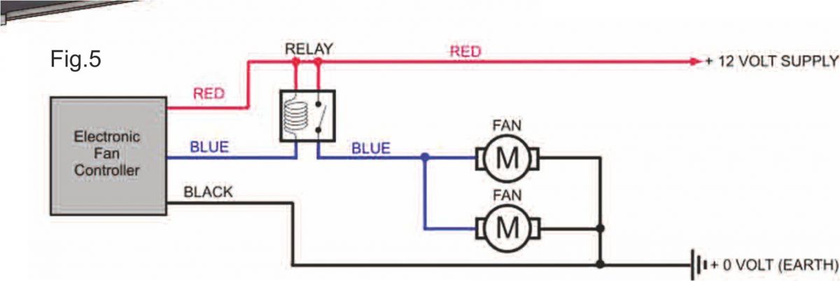

    Mam Land Rovera z silnikiem benzynowym, który oryginalnie miał wiatrak na wiskozie. Kupiłem zestaw do konwersji na dwa wentylatory elektryczne. Teraz jak silnik jest ciepły i wentylatory pracują gdy wyłączę zapłon silnik gaśnie po paru sekundach. Gdy wentylatory nie pracują silnik gaśnie od razu. Wiem, że rozpędzone wentylatory pracują wtedy jak prądnica i generują jakiś prąd. Nie bardzo mi się to podoba.
    W układzie wentylatorów nie ma żadnej diody, a słyszałem że ona powinna pomóc. Szukałem gdzie wlutować diodę i nie mogę znaleźć.
    Na jaki przewód powinienem wpiąć taką diodę? - będę wdzięczny za pomoc.

    Zasilanie wentylatorów jest po stacyjce, dalej jest czujnik z przekaźnikiem uruchamiającym wentylatory. Podpięte jest w/g instrukcji.
    W tv widziałem jak obracając jednym wentylatorem, zaczyna się obracać drugi bo ten pierwszy produkuje wystarczająca ilość prądu. I powoduje opóźnienie w wyłączaniu silnika. Rozwiązaniem jest wpięcie diody w układ.
    Niestety nie powiedzieli w które miejsce, dlatego proszę o pomoc.

    Pewnie grube kable od wiatraków masz podłączone po zapłonie a ma być na stałe do aku.
    Oczywiście sterowanie ma być po zapłonie bo by ci kręciły na zgaszonym ciepłym. Pokaż ten schemat i instrukcje
    100% racji. Styk roboczy przekaznika musi byc zasilany bezposrednio z akumulatora przez bezpiecznik, w tym momencie bezsensownie obciazasz linie plusa po zaplonie.
