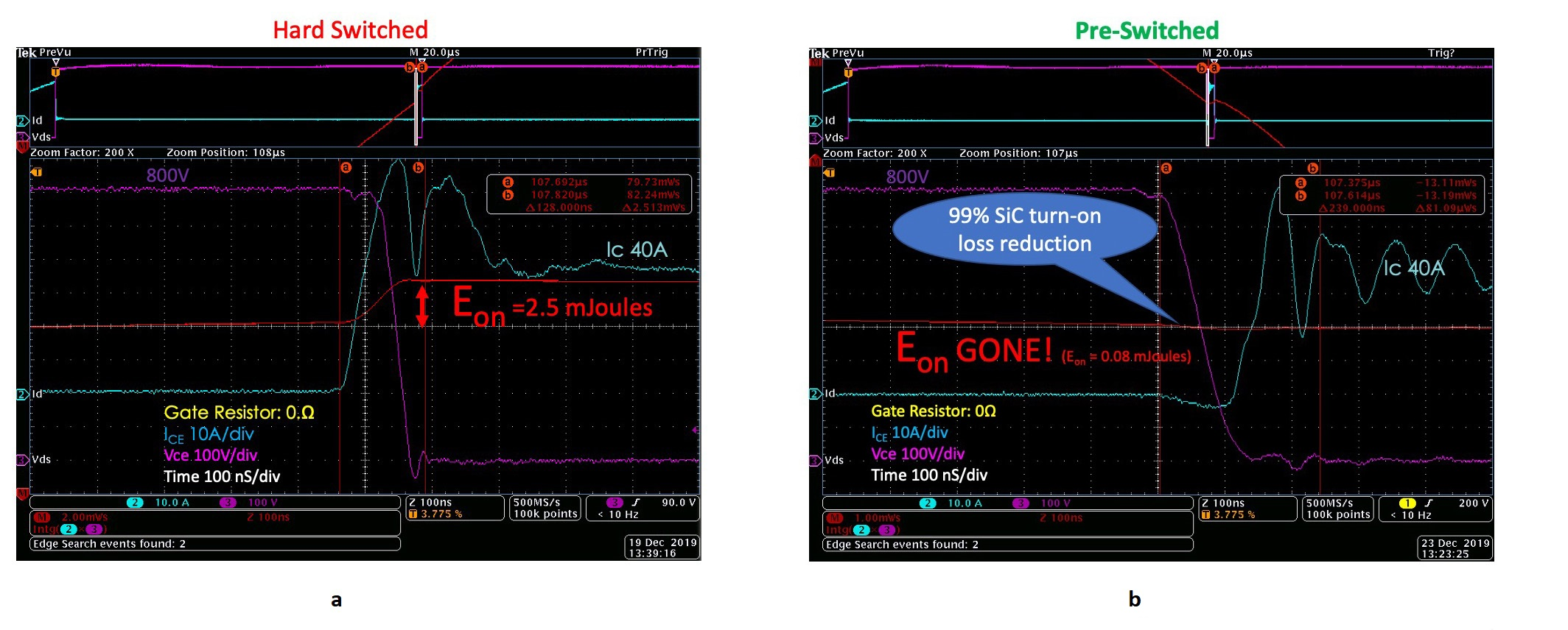

Jak więc skutecznie eliminowane są straty przy przełączaniu? Rysunek 3 porównuje straty przy przełączaniu podczas włączania przy użyciu tradycyjnych „twardych” technik przełączania (3a) z architekturą Pre-Switch (3b). Na rysunku 3a pokazano wejście 800 V: włączono przełącznik i napięcie odpowiednio spada, a prąd rośnie. Pole nakładania się obu przebiegów (niebieski i purpurowy) to strata przy przełączaniu. Wykres ten pokazuje również całkowitą ilość zużytej energii (2,5 mJ w tym mierzonym przypadku). W rozwiązaniu z Pre-Switch (rysunek 3b) przejście jest spowolnione, aby zapewnić, że przebiegi napięcia i prądu nie nakładają się, co skutkuje wirtualną eliminacją strat przełączania.
Rys.3. Porównanie strat podczas włączania przy użyciu „twardych” technik przełączania (a) z architekturą Pre-Switch (b).
